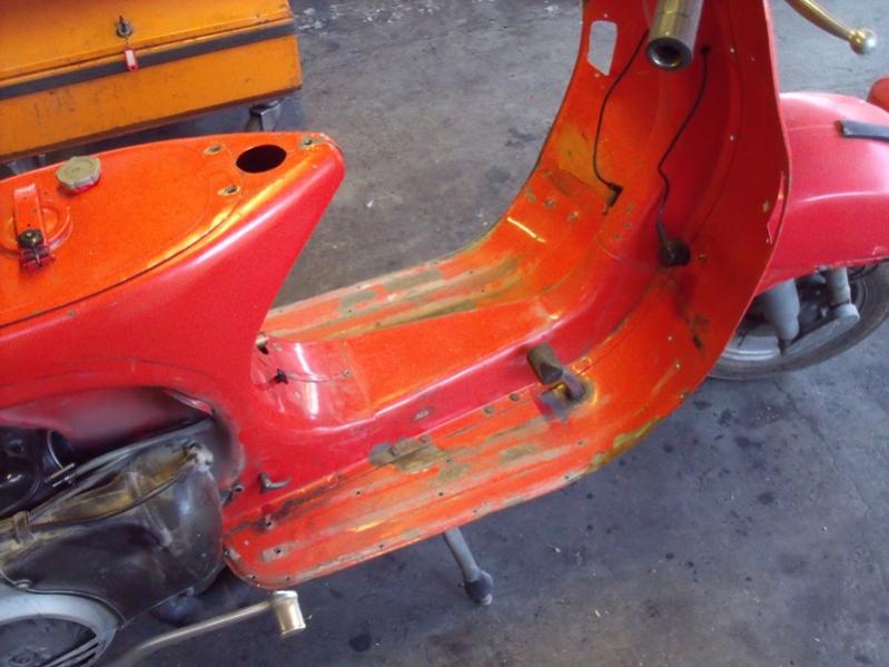

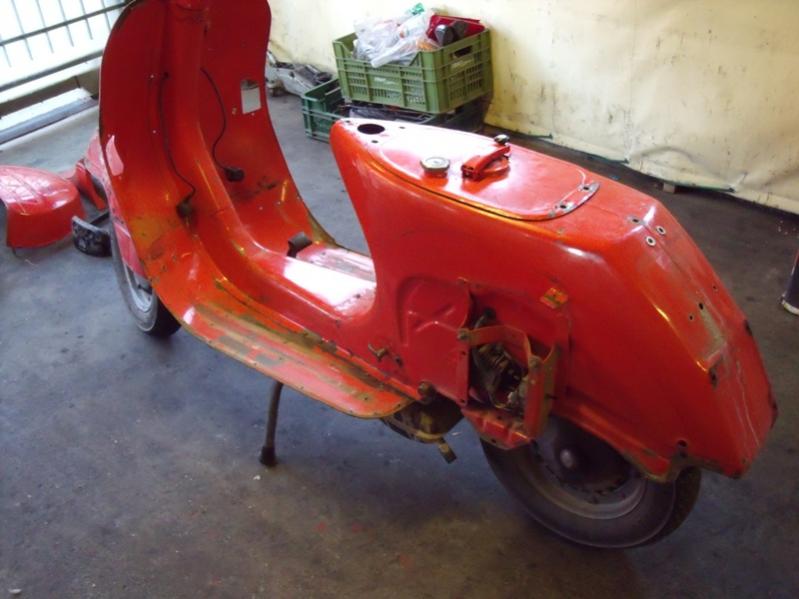

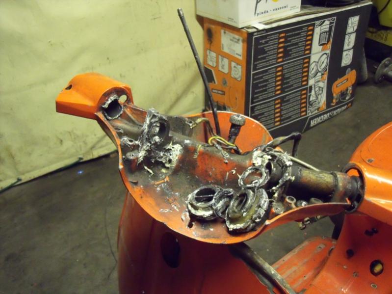

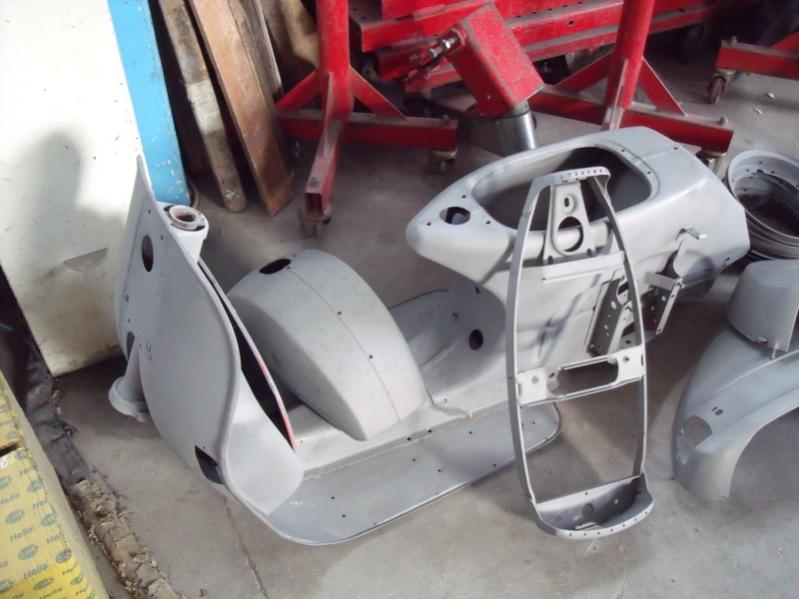

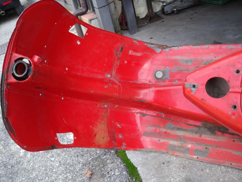

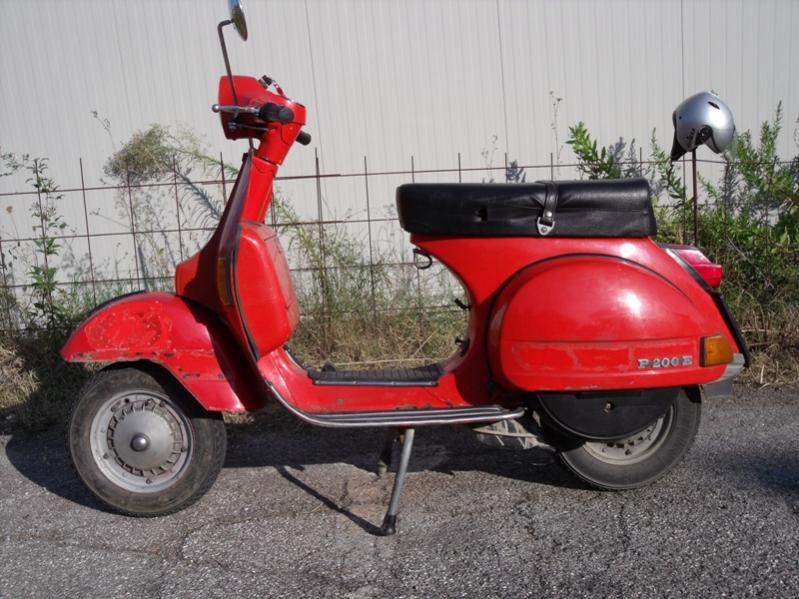

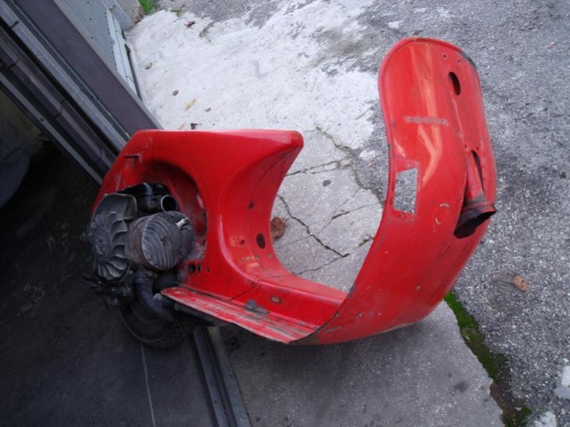

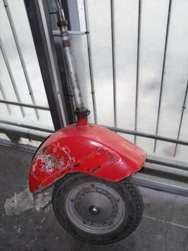

Alfatopo Inviato 27 Settembre 2010 Segnala Inviato 27 Settembre 2010 Finalmente è arrivato il momento, comincia il freddo, si usa poco o niente e così ho cominciato il restauro. Smontata completamente e portato a sabbiare, oggi l'ho ritirato e già portata in carrozzeria. nel frattempo sto pulendo i pezzi buoni, comprando quelli usurati o non buoni. A giorni comincerò a smontare il motore, mi sono bloccato perchè non mi trovo una chiave da 19 sufficentemente "fina" per svitare il dado della ventola: Cita

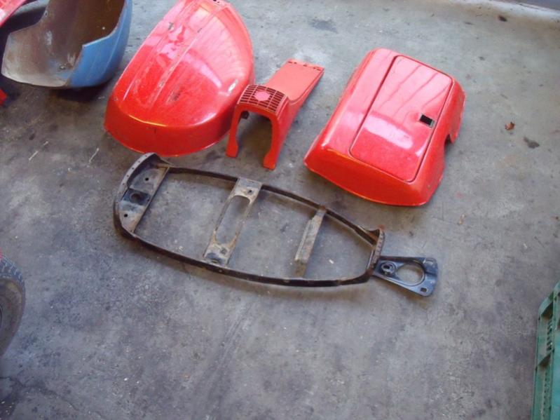

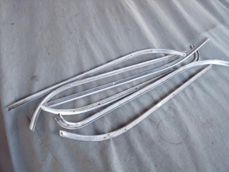

Alfatopo Inviato 27 Settembre 2010 Autore Segnala Inviato 27 Settembre 2010 (modificato) Pezzi nuovi acquistati: manopole, profili pedane, coperchio manubrio, TUTTI i fili compreso le guaine, cavo conta KM completo, guarnizioni motore-carburatore-serie paraoli-, molla ghigliottina carb, cuscinetti sterzo, sella già dal tappezziere, ecc ecc. Modificato 28 Settembre 2010 da Alfatopo aggiunto pezzi Cita

Alfatopo Inviato 29 Settembre 2010 Autore Segnala Inviato 29 Settembre 2010 Si, rimane rossa. Tante alternative non ci sono o sabbia o grigio-azzurro met. Una domanda veloce: la frizione, tolto il dado, per estrarla ci vuyole un estrattore? Cita
Peppe Rally 180 Inviato 29 Settembre 2010 Segnala Inviato 29 Settembre 2010 Metti due cacciavite a taglio sotto e fai leva dovrebbe uscire facilmente attento alla chiavetta. Cita
Alfatopo Inviato 29 Settembre 2010 Autore Segnala Inviato 29 Settembre 2010 OK, grazie. Veramente ho provato a fare così, ma ho lasciato stare pensando di fare danni. Riproverò. Cita

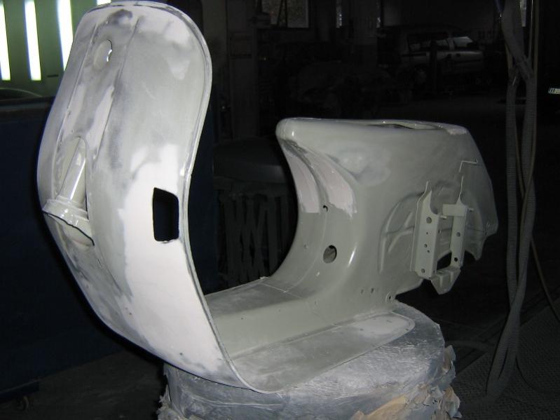

Alfatopo Inviato 29 Settembre 2010 Autore Segnala Inviato 29 Settembre 2010 Oggi, in attesa di andare a Forlì, ho verniciato alcuni pezzi, diciamo che restano nascosti, tutti gli altri ci pensa il carrozziere, poi mi sono dedicato allo smontaggio del motore. P.S. a tenere fissata la frizione c'erano dado e controdado, normali, e pensare che ho compreato anche la chiave apposita!!!! però rimedierò il suo dado per quando la monterò. Cita

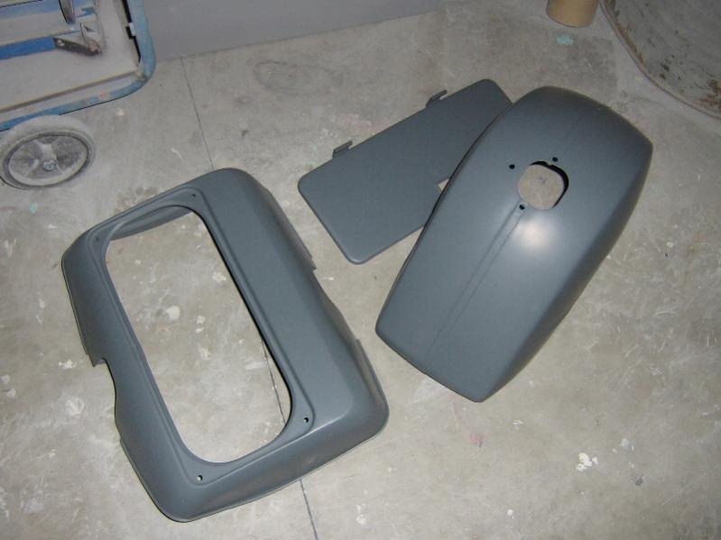

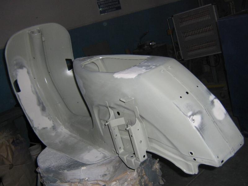

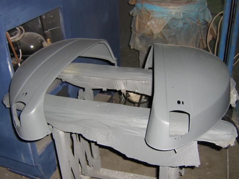

Alfatopo Inviato 11 Ottobre 2010 Autore Segnala Inviato 11 Ottobre 2010 Manca solo il fondo al telaio, gli altri pezzi sono già "pronti": Cita

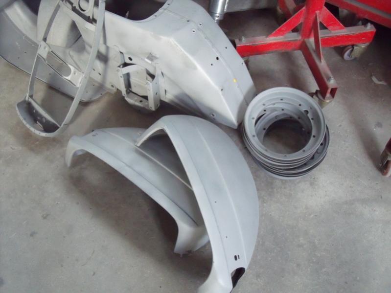

Alfatopo Inviato 14 Ottobre 2010 Autore Segnala Inviato 14 Ottobre 2010 Ciao Alfatopo complimenti per la tua vespa ne sto restaurando una anch'io senti ti posso chiedere quanto ti fanno pagare la sabbiatura ?Ciao Flavio Sabbiatura di tutti i pezzi, compresi 4 cerchi (8 pezzi), 110€!!! Ci sono rimasto male anche io, ma mi hanno detto che i pezzi erano tanti!!! Cita

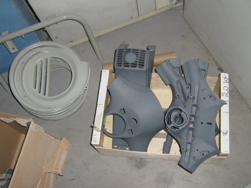

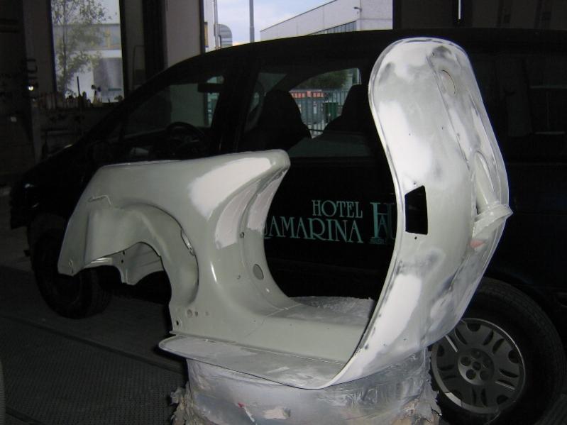

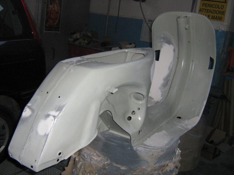

Alfatopo Inviato 18 Ottobre 2010 Autore Segnala Inviato 18 Ottobre 2010 Domani vado a ritirare la scocca e tutti gli altri pezzi verniciati di rosso, gli altri in alluminio vedremo in settimana Cita

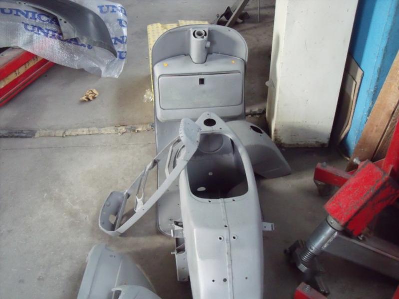

Alfatopo Inviato 20 Ottobre 2010 Autore Segnala Inviato 20 Ottobre 2010 Pezzi nella scatola, fili appesi, carrozzeria sparsa in qua e in la!! Cita
