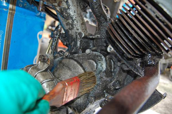

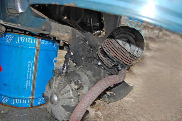

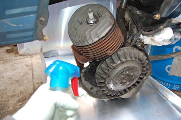

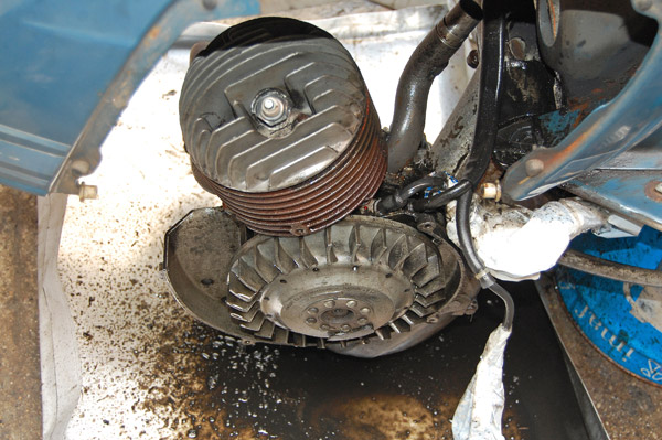

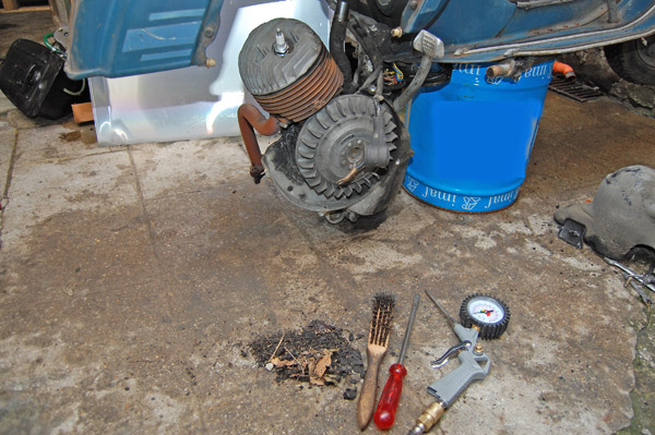

Pinasco90 Inviato 5 Ottobre 2010 Segnala Inviato 5 Ottobre 2010 Ciao a tutti La vespa in questione è questa: http://www.vespaonline.com/vbulletin/restauri-telai-piccoli-et3-pk-special-ecc-ecc/81323-nuova-signorina-et3-famiglia-che-vorrei-conservare.html Obiettivo: revisione, quindi al momento serve una ripulitina generale e messa in sicurezza. Non che la vespa abbia problemi, anzi. Va come un missile. Ma ad esempio i copertoni sono induriti o, sempre ad esempio, l'ammortizzatore così arrugginito non fa bella figura, e nemmeno la marmitta tutta arrugginita. Insomma oggi ho iniziato abbassando il motore per dargli una bella smorchiata. Cerco di non dilungarmi. - scalzamento iniziale dei depositi induriti seguito da getto d'aria - prima passata con spruzzino, petrolio bianco e pennelli, seguita da getto d'aria - Altra passata con sgrassatore da cucina. Lavori ancora in corso... Cita

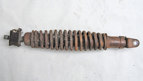

Pinasco90 Inviato 5 Ottobre 2010 Autore Segnala Inviato 5 Ottobre 2010 Ecco l'ammortizzatore. Ho provato a dargli una grattata in fondo (e un po' sulla molla) con la spazzola di ferro. Considerando che la vespa vorremmo il più possibile "conservarla", come potremmo fare con questo ammo? Cita

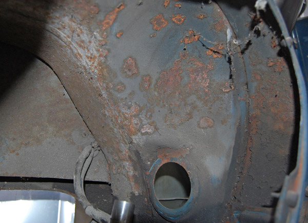

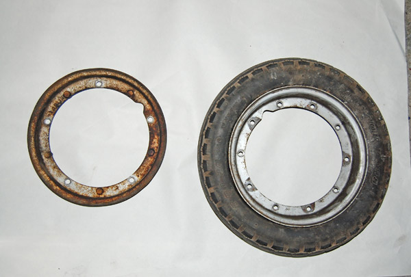

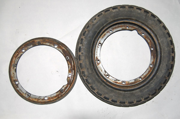

Pinasco90 Inviato 5 Ottobre 2010 Autore Segnala Inviato 5 Ottobre 2010 E qui c'è il cerchio posteriore. Non sono ancora riuscito a separare quel maledetto copertone dalla metà più spesssa del cerchio. Ma da qui si possono vedere le condizioni, che non mi paiono pessime. Sempre in ottica conservativa, vorrei dargli una rinfrescata per la revisione. Suggerimenti per fare un buon lavoro? Consideriamo anche che l'obiettivo finale è quello di iscrivere la vespa al registro storico, quindi devo evitare assolutamente "porcate"... Cita

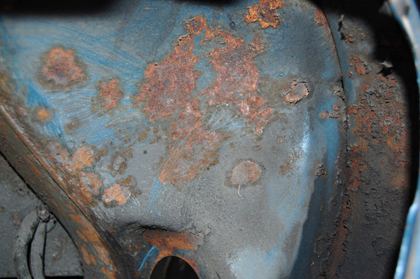

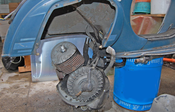

Pinasco90 Inviato 5 Ottobre 2010 Autore Segnala Inviato 5 Ottobre 2010 E qui mi è andato un po' via il cuore... devo trovare un sistema per gestire questa "flora"... non si può permettere che continui la sua opera deleteria... A presto con aggiornamenti! Cita
giaggio Inviato 5 Ottobre 2010 Segnala Inviato 5 Ottobre 2010 E qui mi è andato un po' via il cuore...devo trovare un sistema per gestire questa "flora"... non si può permettere che continui la sua opera deleteria... A presto con aggiornamenti! non so dirti come intervenire....forse un po di ferox/remox??? pero non mi sembra molto grave.. cmq complimenti per la vespa!! Cita
nebo63 Inviato 7 Ottobre 2010 Segnala Inviato 7 Ottobre 2010 smonta il motore dal telaio che "lavori" meglio sia sul motore che sul telaio. per la ruggine grattala con la spazzola, poi un buon convertitore per bloccarla. per il fondo e colore penso possa essere sufficiente anche fare la bomboletta, la zona non è particolarmente in vista ed anche per l'iscrizione al registro storico non penso siano troppi i problemi... Cita
armiET3 Inviato 7 Ottobre 2010 Segnala Inviato 7 Ottobre 2010 Lucidi bene il carterino o lo sportellino, poi li porti a come campione per fare la bomboletta e con 4 spraiate fatte bene va tutto a posto. Molto bella perchè è jeans e se sotto i 7000 di telaio puoi mettere la sella jeans per l' iscrizione. Pulisci lucida e metti foto. Cita
albymatto Inviato 7 Ottobre 2010 Segnala Inviato 7 Ottobre 2010 per l'ammo comincia a smontarlo nelle sue 3 parti così potrai lavorarci meglio.... La ruggine con spazzola e convertitore vai alla grande....poi se usi remox se non sbaglio puoi verniciarci sopra...quindi...dopo aver trattato la zona e fatta una bomboletta a campione....ci dai una bella sfumata!!! Cita
Pinasco90 Inviato 7 Ottobre 2010 Autore Segnala Inviato 7 Ottobre 2010 Molto bella perchè è jeans e se sotto i 7000 di telaio puoi mettere la sella jeans per l' iscrizione. Pulisci lucida e metti foto. BEN sotto la 7000esima. Rientra tra le prime 1600 copie. Ma mi hanno detto che il rivestimento della sella jeans è difficile da trovare... Grazie per i consigli. Ciao! Cita

LuckyLuciano┬« Inviato 12 Ottobre 2010 Segnala Inviato 12 Ottobre 2010 E qui mi è andato un po' via il cuore...devo trovare un sistema per gestire questa "flora"... non si può permettere che continui la sua opera deleteria... A presto con aggiornamenti! Smonta il motore, ribalta la vespa, e con spazzola rotante + cartavetro a mano, porta a zero la vernice eliminando tutta la ruggine. Fatto ciò, ci dai 2 mani di antiruggine + un paio (pure 3) di vernice. e rimonti tutto Cita
Pinasco90 Inviato 12 Ottobre 2010 Autore Segnala Inviato 12 Ottobre 2010 Smonta il motore, ribalta la vespa, e con spazzola rotante + cartavetro a mano, porta a zero la vernice eliminando tutta la ruggine.Fatto ciò, ci dai 2 mani di antiruggine + un paio (pure 3) di vernice. e rimonti tutto Cialo Lucky, grazie. Quindi grattare tutto fino alla lamiera, anche dove la vernice è ancora buona? O solo le parti interessate? Cita
LuckyLuciano┬« Inviato 12 Ottobre 2010 Segnala Inviato 12 Ottobre 2010 Cialo Lucky, grazie.Quindi grattare tutto fino alla lamiera, anche dove la vernice è ancora buona? O solo le parti interessate? Per come lavoro io, porterei a ZERO tutto il vano motore. In modo che puoi vedere se ci son fioriture nascoste. Puoi anche portare a ZERO solo le parti arrugginite, grattando anche un pò intorno ad esse giusto per vedere se la ruggine ha attaccato sotto la vernice. Ma diciamo che il tempo impiegato è poco inferiore a quello del "grattamento totale". Cita
