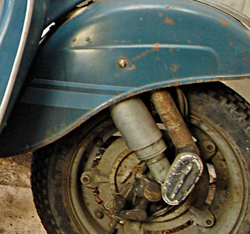

E comunque... sul colore dell'ammortizzatore anteriore della Jeans nessuno sa? :)
  • Risposte 51
Di norma l'ammortizzatore anteriore è quello che ha il coprimolla nero. 30 € penso sia un prezzo da replica made in thailandia...consiglio: revisioni quello lì che hai e vernici la calotta di nero.

Grazie per le celeri risposte Largo, rispondo rapidamente prima di andare a continuare la pulizia della vespa, visto che ho un mezzo pomeriggio libero dal lavoro...

Ok, per l'ammortizzatore mi organizzo come mi dici.

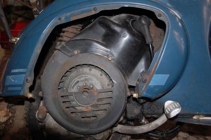

Dopo varie peripezie (tra cui anche un mio ricovero ospedaliero per problemi "pneumatici"), alluvioni, smottamenti e quant'altro, finalmente un paio di giorni di sole per andare un po' avanti con le pulizie...
Vi dico subito che ho rimandato qualsiasi tipo di intervento con vernice alla prossima primavera, per cui ora come ora il mio obiettivo è ripulire la vespa il più possibile, grattando e inertizzando la ruggine dove necessario, per portarla in revisione e andarci in giro fino a quando potrò affrontare i lavori di ritocco della vernice.

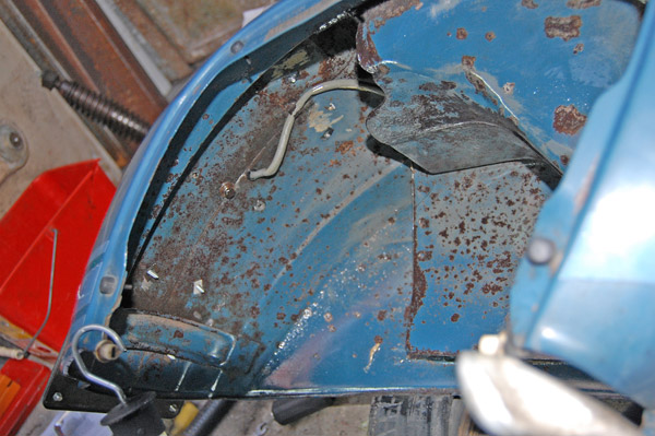

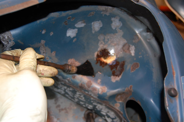

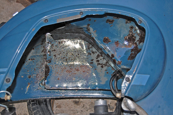

Vano motore: ho pulito bene con CIF e grattato la ruggine il più possibile. Quindi ho passato il RIMOX e una volta asciutto ho passato a pennello una miscela di olio e petrolio bianco, che servirà a creare una patina protettiva fino a quando potremo intervenire con la verniciatura.
DSC_3638.jpg.e3d1b4be63cd96ba50a664732d4
DSC_3642.jpg.6634feffdd391cd228c6bbcff94
DSC_3639.jpg.bd27975c26e7064a9363e46d8e6
DSC_3640.jpg.2beaea034bd0bb5804b858d0697
Modificato da Pinasco90

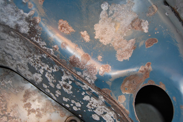

Ecco il sotto pedana dopo la pulizia. Quasi imbarazzante da quanto è SANA!
Anche qui ho sgrattato un po' sui punti di ruggine e ho provvisoriamente passato il RIMOX.
DSC_3643.jpg.dd2f969967e0a348a1a7f52a3a4

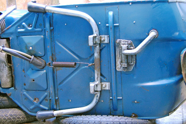

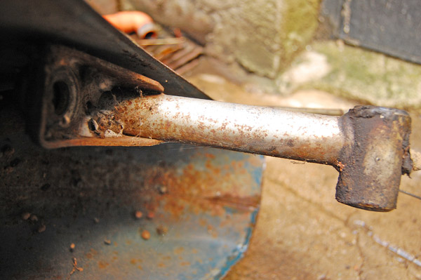

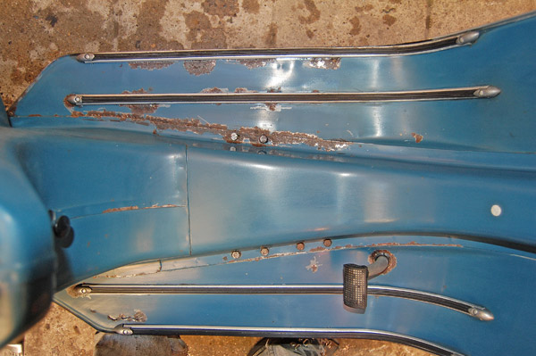

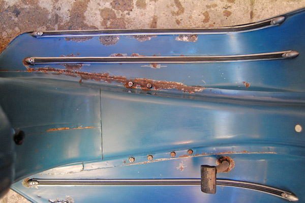

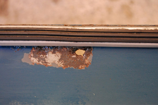

Ed eccoci al "sopra" della pedana.
Nelle foto si può vedere il tappetino centrale rimosso, ma per il momento non me la son sentita di rimuovere le strisce pedana. Ho sgrattato il più possibile le parti arrugginite.
Qui si vede la pedana sgrattata, pronta per ricevere il RIMOX.
Nell'ultima foto, si può vedere l'unico foro passante presente sulla pedana. Suggerimenti?
DSC_3650.jpg.cb8ed0396e4122c66c10d0e98b3
DSC_3651.jpg.37ab1500a2b3eb7640fd18e0c44
DSC_3652.jpg.7fe55f4763558e54a4aabb9440a

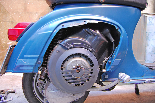

Motore ripulito il più possibile e rimontato nel vano motore.
Ci sarà da lavorare ancora (in particolare sul volano e sul copriventola) ma per iniziare ha avuto una gran bella smorchiata! Ecco un bel "prima e dopo".
Che ne dite?
Alla prossima con la parte anteriore (mozzo, forcella etc).
DSC_3379.jpg.a868a2b6201e0d1fbcb0136d9ad
DSC_3648.jpg.5e8f8b2453d7398c41988b821bc

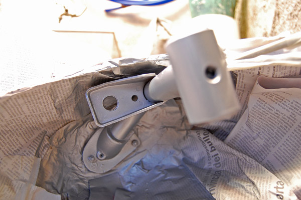

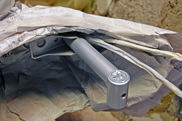

Grazie Alby, grazie Originale, i lavori proseguono... sono alla forcella davanti adesso... presto altre foto!

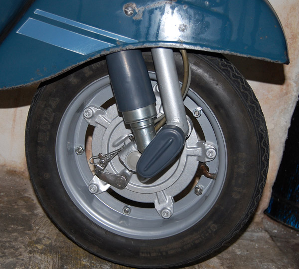

Ho lavorato con un barattolino di "grigio carrarmato" (della Revell) per modellismo (vedi foto) utile per pezzi "elastici" e plasticosi (come la cuffia ammortizzatore) in quanto "attacca" meglio. L'ho scurito con del colorante universale (vedi altra foto).
In effetti non l'ho scurito abbastanza, mi hanno già detto che risulta più chiaro dell'originale. Probabilmente gli passerò un'altra mano per scurire.

Ciao verde! Grazie per l'intervento.
E' vero quel che dici, ma non so se la cosa è applicabile in questo caso, giacchè abbiamo una forcella, un tamburo e un mozzo riverniciati a NUOVO...
Ci devo pensare un attimo, ma per ora l'idea è quella di scurire i due pezzi grigi (tanto ormai gli ingredienti ce li ho tutti a portata di mano).

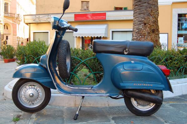

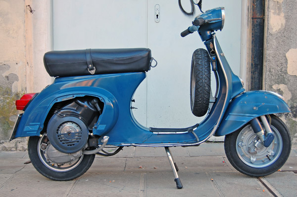

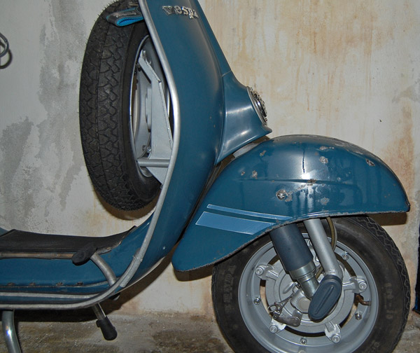

Nel frattempo il veicolo è ora pulito, circolante e fruibile! A voi alcune foto del suo aspetto attuale: nella prima foto la vedete "baciata" da un raggio di sole di dicembre!
DSC_3729.jpg.c3d979beeec9b3c1eaccf953214
DSC_3730.jpg.09fc5f884e7c557911a37c46d26
non ci avrai messo mica quella merdaccia di sae30 nel motore?? ricorda, SOLO 80W90 (contro le dicerie di molti dà retta che di vespe ne so qualcosa) comunque secondo me già coi lavaggi (peraltro totalmente inutili) col gasolio gli hai già dato il colpo di grazia alla frizione.
L'hai già passata tutta con la pasta abrasiva? è un toccasana. Ora mi pare un tantino opaca sinceramente
Il grigio scuro dell'ammortizzatore e coprimozzo va più che bene, non farti troppi problemi. E' sempre un dilemma trovarlo perfetto, anche se io dalle mie parti compro un colore identico con cui li rifaccio
scusa ma cosa intendi per aerografo / restauro carrozzeria ? Spruzzi il colore nei punti in cui manca ? (tipo parafango anteriore foto2)?
