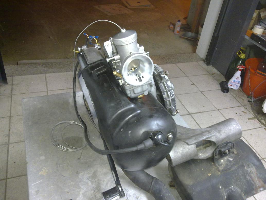

ho un dubbio sul funzionamento di questo carburo
secondo voi, il fatto che non possa essere montato perpendicolare al terreno(dritto)
cioe' 90 gradi, puo' incidere sul suo funzionamento?
nel mio caso inclinado la vespa a sx quindi mettendo il carburo dritto
prende al min giri perfetti.
mettendo la vespa dritta, quindi il carburo inclinato lateralmente di circa 30┬░
il regime min aumenta sensibilmente.
aspetto vostri pareri e dritte
cosi' ho idea di tagliare il telaio e fare spazio per poterlo monrare dritto
ne vale la candela?
graziea in anticipo Cuccu
ecco alcune foto

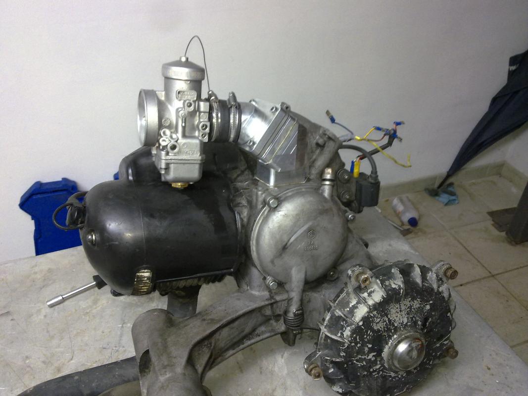

complimenti, è un pacco lamellare quello?
Il vhsh non l'ho mai avuto, ma ho avuto phbh30bs e vhst28bs. Con il vhst c'è stata proprio incompresione, mentre il phbh sinceramente montato con inclinazione peggiore della tua (doppia inclinazione) mi faceva che quando facevo lavorare il carb dritto mi ingrassava un pò dappertutto...dovrebbe essere equivalente al tuo problema, ma con una carburazione differente...c'è chi dice che non influsce una variazione di inclinazione di 30 gradi, ma intanto guidando in curva superiamo anche questa inclinazione per un carb.
Il montaggio del pacco lamellare è stato un lavoro che hai eseguito tu?

E' normale che faccia così, lo fanno un po' tutti i carburatori, anche i Keihin o gli OKO, il phbh un po' meno ma lo fa anche lui, una volta che la carburi non hai problemi, se ti da fastidio che inclinando la vespa ti cambi molto il numero dei giri puoi sopperire, in parte, mettendo un galleggiante più pesante, in modo che anche a carburatore inclinato ti riempia di più la vaschetta. Non esagerare però altrimenti butta fuori dagli sfiati.

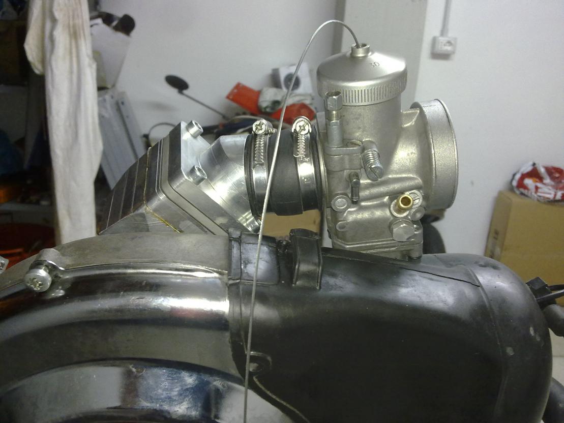

Uno dei 2, specifico, visto che dovresti avere il galleggiante separato, e più precisamente quello che sta più basso.
Grazie dart, infatti sembra proprio un problema di pescaggio, provero'
ho il galleggiante da 9 gr e' di per se' gia' pesante, se no ho mezza idea di lavorare il telaio
e che l'ho riverniciata da poco e mi rode ma trovero' una soluzione ciao e auguri
il galleggiante e' separato ma le parti in plastica sono fisse come faccio a cambiarle, ho anche i galleggianto di riserva da 5.6 grammi
ma il sistema di attacco mi sembra diverso boh forse devo cercarlo diverso comq grazie

La butto lì perchè non ho mai avuto bisogno di farlo, però puoi sempre provare a fare in modo di alzare, piegandolo leggermente, il corpo galleggiante che sta più in basso, visto che mi pare che il tuo sia unico e non 2 galleggianti separati e indipendenti, in modo che a carburatore inclinato essi si trovino il più possibile paralleli ad un'ipotetica linea orizzontale, ed evitando quindi che quello basso ti chiuda troppo presto la valvola a spillo. Spero di essermi spiegato.
Ti metto 2 disegni fatti molto velocemente per spiegare ciò che intendo.
In origine
Modifica
Modificato da DartDuck
sei stato chiarissimo ,avevo gia' capito la tua teoria
adesso provero' ad praticarla e ti faro' sapere
In origine
Modifica
