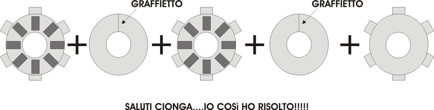

L'ho avuto che io quel problema :(.......con l'SS180, Scappava in prima e grattava, dovevi accompagnarla per partire snn├â┬▓ sfrizionando mi buttava in avanti faceno un grrrrrrrrrrrrrr.....ho risolto così:
CAMPANA NUOVA E DISCHI,
MA LA COSA PIù IMPORTANTE è LA POSIZIONE DEI DISCHI DURANTE LA FASE DI RIMONTAGGIO......I DISCHI PER GS160 E SS 180 QUELLI SENZA SUGHERO PER CAPIRSI, HANNO UN SEGNETTO, COME UN GRAFFIO GUARDANDOLI FRONTALMENTE. UNA VOLTA AVVISTATO IL GRAFFIO, VANNO RIMONTATI TUTTI E DUE CON QUEL GRAFFIO PERFETTAMENTE SOVRAPPOSTO L'UNO SOPRA L'ALTRO CON I DISCHI INTERMEDI IN SUGHERO....QUESTO PERCHE' I DISCHI HANNO UNA LORO CONVESSITA' O CONCAVITA' IN BASE A COME LI GUARDI CHE SERVE PER FAR FUNZIONARE CORRETTAMENTE LA FRIZIONE AL MOMENTO DEL SUO UTILIZZO.
ALLEGO UNO SCHEMINO FATTO ALLA BUONA .....;)

Ciao argento. Ho un 180 SS ed ho avuto lo stesso problema!!! Non sapevo della storia dei graffietti ma sapevo la questione della convessità . Ho risolto il problema semplicemente cambiando l'ordine dei dischi. E possibile che tu debba fare qualche prova, ma basta un po' di pazienza e vedrai che la aggiusti senza dover cambiare assolutamente nulla!!! Io sul mio 180SS ho montato i dischi del PX, sia quelli di sughero che quelli si metallo. Vanno bene.
concordo con marSS....mi raccomando l'ordine dei graffietti, è un segreto datomi da un vecchio guru vespa di paese che lavorava negli anni che furono sulle vespe...è fuori discussione che se ha già cambaito i dischi e la campana non serve ri cambirala, ma basta guardare l'orientamento della convessità attraverso i graffi, in caso (ma è cosa più complessa) non è sbagliato mettere i dischi in morsa e dare due colpetti leggeri per ri attivare la convessità che magari nel tempo si è tolta.....vedrai che risolve...W L'SS e il suo MULO MOTORE!!!!

Salve a tutti, eccomi un´altra volta, cio ancora dei dubbi sulla frizione di la mia 180SS.
Non sono sicuro se, quello che bisogna e cambiare l├é┬┤ordine dei dischi con i graffeti...cio├â┬®,
al posto del primo disco, metere il graffeto, oppure cambiare il ordine dei dischi cosí:
Al posto del primo disco, metere il secondo, al posto del terzo metere il primo....ecc...
Grazie tante!!
