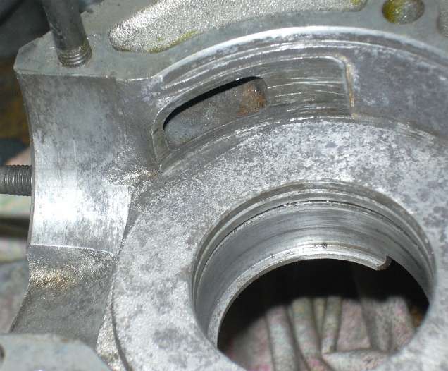

Sceva Inviato 1 Dicembre 2004 Segnala Inviato 1 Dicembre 2004 Ciao a tutti,volevo dei consigli su come lavorare la valvola di un Pk per ospitare un 130Polini così configurato: 130Polini 24-24 o 28-28 dell'orto Albero mazzuchelli Anticipato Volano alleggerito (non l'ho ancora alleggerito...) Proma 27/69 Frizione DR ...Come devo lavorare la valvola?Conto molto sull'accelerazione,vorrei lavorarla per la ripresa (se si pu├â┬▓). Poi i carter sono ossidati,e hanno come delle macchie...non sono riuscito a toglierle con benzia e sgrassante...posso lasciarle o devo toglierle del tutto con carta vetrata?Tenete conto che dopo porto i carter a sabbiare... Grazie Ciao Sceva Cita

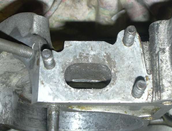

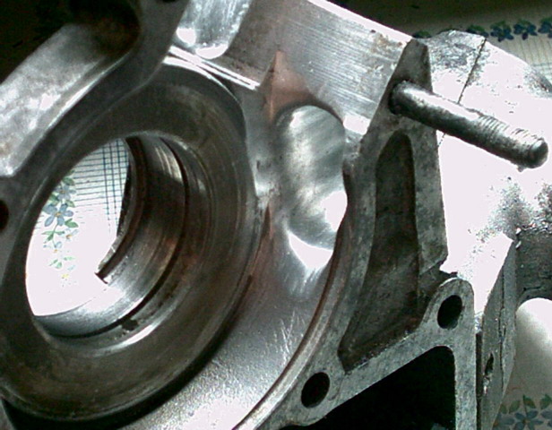

Carlo83 Inviato 2 Dicembre 2004 Segnala Inviato 2 Dicembre 2004 Io ho una configurazione simile alla tua (130 polini, albero ant. mazzucchelli, 24 e zirri silent); all'interno (seconda foto) l'ho lasciata come l'ho trovata, all'esterno (prima foto) l'ho raccordata al collettore. Dal momento che hai già l'albero anticipato non vale la pena di rischiare di compromettere la tenuta della valvola (che mi pare già un po' rovinata per le righe); invece devi raccordare bene i travasi. Per il carburatore, PARERE PERSONALE, dato che il 130 non è modificato e che monti una proma, ti consiglio di montare il 24. Le macchie non dovrebbero essere un problema. Cita
