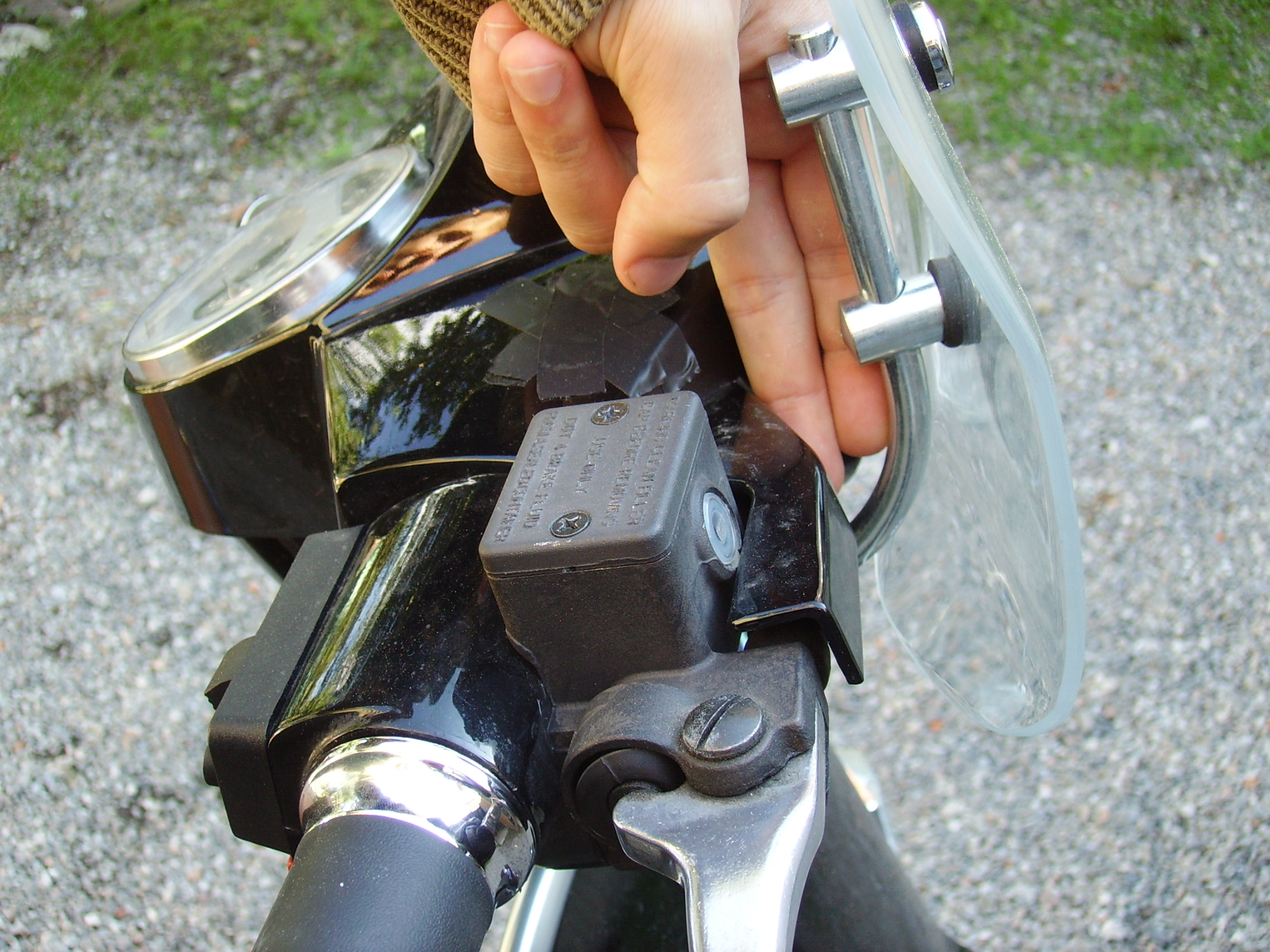

Ecco la mia soluzione, sperimentata ormai su 3 vespe diverse.
[ATTACH]56539[/ATTACH]
Ciao, Gino[ATTACH=CONFIG]56489[/ATTACH][ATTACH=CONFIG]56490[/ATTACH]

Direi di no, mi pare leggero e, con i doppi morsetti, secondo me poi gli specchietti vibrano da morire.
La mia soluzione è semplicissima e, una volta serrati bene i dadi alla base degli specchietti, non si muovono più. Le staffe me le procuro da un amico meccanico Piaggio, che gli avanzano quando qualcuno rompe un parabrezza (e ce ne sono parecchi!), l'unica cosa che devo fare è allagare i fori d'innesto.
Ciao, Gino

Non è certamente una soluzione pulitissima, perchè si vedono entrambi i dadi e la filettatura dello stelo dello specchietto, ma ti dà la possibilità di regolare gli specchietti (io ne metto sempre 2) all'altezza e con la larghezza (che nel mio caso è determinante!) che si desidera.
Ciao, Gino
Ciao, Gino
Si, in effetti, bisognerebbe dare la precedenza alla sicurezza che all'estetica e dunque all'ottima posizione degli specchietti e alla loro regolazione, non è il massimo vederli installati ma, a mali estremi estremi rimedi. Robi
