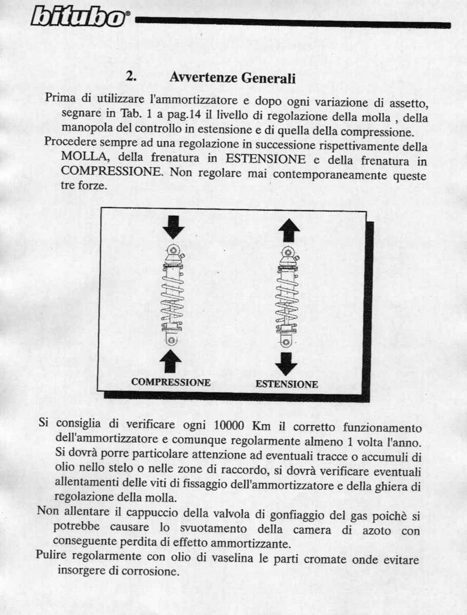

Per chi ha i Bitubo o li vorrebbe e servono le regolazioni, dopo aver richiesto il set up nel forum e non aver ottenuto neppure una risposta generica, sono riuscito ad avere le istruzioni originali Bitubo.
Cercherò di ridurre le dim. dei file e le allegherò al prossimo post.
bitubo_scheda_tecnica_n__1_light.jpg.473
bitubo_scheda_tecnica_n__1_light.jpg.4da
bitubo_scheda_tecnica_n__1_light.jpg.2c4
