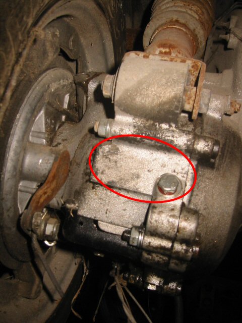

gjespo85 Inviato 12 Dicembre 2004 Segnala Inviato 12 Dicembre 2004 ho appena finito di restaurare una ET3 dell'80, e volevo iscriverla al registro storico Vespa. la mia vespa, in seguito ad un incidente occorso al proprietario precedente, ha subito la sostituzione dei carter con dei ricambi sempre originali, ma che non riportano il numero di codice del motore di serie. è possibile che la mia vespa non venga ammessa al registro a causa della mancanza del numero di serie sul motore??? Vi prego di rispondermi ciao Cita
GiPiRat Inviato 13 Dicembre 2004 Segnala Inviato 13 Dicembre 2004 Ti consiglio di far mettere il codice motore ed un numero progressivo dall'officina dove è stato sostituito il motore. Avrebbero dovuto farlo all'epoca. Senza almeno la sigla, potrebbe trattarsi di qualsiasi motore per small frame. Ciao, Gino Cita
erry Inviato 13 Dicembre 2004 Segnala Inviato 13 Dicembre 2004 se la vespa è già targata il numero motore non importa,devi allegare alla richiesta di iscrizione la fotocopia del libretto, basta il nomero delle marce.. Cita
