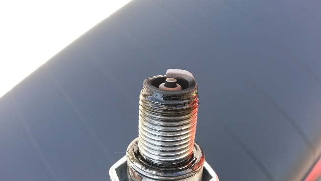

se qualcuno mi spiega come postare le foto(io le ho provate tutte), vi potrei far vedere il colore assunto dalla candela.
rieccomi per continuare la saga della sip road. Il problema è che se nessuno mi da una dritta per allegare le foto, non potete vedere il colore chiaro che assumeva la candela e quindi darmi un giudizio in merito. Le istruzioni le ho seguite ma... nix. Forza che tra 13 giorni la rimetto in moto! Help me

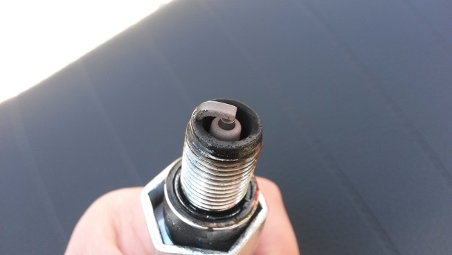

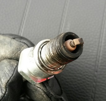

Allora... ho montato il getto da 125 e rifatto prova carburazione su stessa strada, stesse condimeteo tranne che la temp. dell'aria era più alta della prova precedente (getto 122). La velocità max è stata la stessa, ovvero 100 spaccati. Non ci capisco più niente: a parte maggiori residui oleosi, il colore sembra addirittura più chiaro. Dimenticavo: km del motore circa 56000 da contakm (spero)

Secondo me come colore vanno bene, era buona anche la precedente comunque.
Piuttisto controlla per bene il fitro perchè ha la tendenza a sporcarsi facimente e a falsarti la carburazione.
Il filtro sip t5 va pulito per bene ogni 500 km poichè si sporca e si tappa ingrassando la carburazione. Attenzione poichè è un vero problema; io ho risolto prendendo una retina e sostituendo quella sip assurda.
Inoltre il filtro non ha il cornettino del t5 originale, quindi vale poco; ho preso il cornetto polini dato che avevo il risavel e dovrebbe funzionare egregiamente.
appena rientro a casa, e quindi tra una ventina ancora di giorni, rimonterò il 122, visto che con il 125 non è cambiato niente anzi probabilmente consumo di più. La retina in effetti è ridicola visto che è un foglietto metallico forato che si è già mezzo rotto (fatti 600 km max.). Quale tipo di retina ci devo mettere(collant?) e come co la monto? cosa intendi per cornetto polini, mi dai qualche delucidazione? Grazie ragazzi
Io ho messo una retina metallica presa in un negozio di giardinaggio, simile a quella originale. Il filtro torna a somigliare all'originale e va benone, appena meglio di un filtro 200. Poi ho smontato e ho messo un cornetto polini (è un kit, ma va bene solo il cornetto-venturi); funziona molto bene e regala in alto qualche giro in più, basta mettere il cornetto, una calza all'imbocco della scatola filtro e rimettere il manicotto. Io ho il risavel e funziona tutto molto bene; peccato per il filtro T5 di Sip, vera delusione.
Alla fine i cornetti pinasco o polini sono ottimi con il risavel e la calza al manicotto.
