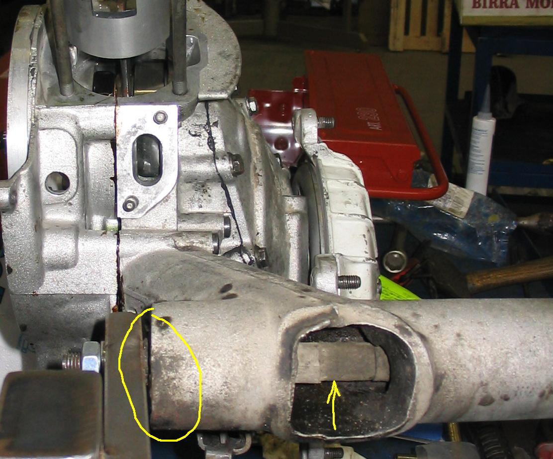

SE IL LAVORO LO DEVI FARE SUL CARTER IN FOTO, O è UN PRIMAVERA/ET3 O QUALCUNO HA GIà SOSTITUITO I TAMPONI IN PRECEDENZA.
IO HO SOSTITUITO SIA QUELLI DEL 50, TUBO UNICO E DUE TAMPONI SEPARATI ( MOLTO FACILE DA ESTRARRE) CHE QUELLI IN FOTO, DUE SEMITUBI SUI QUALI SONO PRESSOFUSI I TAMPONI.
IN QUESTO CASO, OPERA CON UN TASSELLO A PRESSIONE (FISHER) AD ESPANSIONE , INSERISCILO NEL SEMITUBO , AVVITA - CON LA TECNICA DEL CONTRODADO UNA BARRA FILETTATA AL POSTO DEL PERNO DEL TASSELLO, BLOCCANDOLO NEL SEMITUBO.
QUINDI INSERISCI UNA CHIAVE A BUSSOLA (DEL DIAMETRO DELLA SEDE TAMPONE SUL CARTER - IO HO OPERATO CON UNA 32), SUL PEZZO DI BARRA CHE RIMANE FUORI, CON LA PARTE CAVA RIVOLTA VERSO IL CARTER, IN MODO CHE FACCIA CONTRASTO. INSERISCI UNA RONDELLA ED AVVITA UN DADO, AVVITA FINO A QUANDO IL TAMPONE NON ESCE, ALLOCANDOSI NELLA CHIAVE A BUSSOLA..... SPERO DI ESSERE STATO COMPRENSIBILE.
IL CASO DI TAMPONI ORIGINALI DEL 50, BASTA INSERIRE UNA BARRA FILETTATA DA 8 NEL TUBO, INSERIRE DA UN LATO UNA RONDELLA ED AVVITARE UN DADO. DAL LATO OPPOSTO INSERIRE UNA RONDELLA GRANDE CHE LASCI PASSARE IL TUBO, INSERIRE LA SUDDETTA CHIAVE A BUSSOLA DA 32, CHIUDERE CON RONDELLA E DATO ED AVVITARE.
IN QUESTA MANIERA è IL TUBO UNICO A SPOSTARSI DA UN LATO, LASCIANDO LIBERO IL TAMPONE DALL'ALTRO LATO. FACENDO LEVA CON UN GROSSO CACCIAVITE IL TAMPONE VIENE VIA. PER L'ALTRO TAMPONE ED IL TUBO A QUESTO PUNTO DIVENDA INTUITIVO.
PULIRE TUTTO PER BENE CON IL SOLVENTE, FARE EVAPORARE ED INSERIRE I NUOVI TAMPONI, QUELLI A TUBO UNICO SONO UN MASSACRO, METTI QUELLI CON I SEMITUBI E TAMPONI PRESSOFUSI. NON USARE GRASSO O OLIO!!! PIAGGIO CONSIGLIAVA UNA SOLUZIONE CON POLVERE "acquarex" (ALTRI TEMPI!!!! IO CON IL BOROTALCO MI SONO TROVATO DA DIO.
