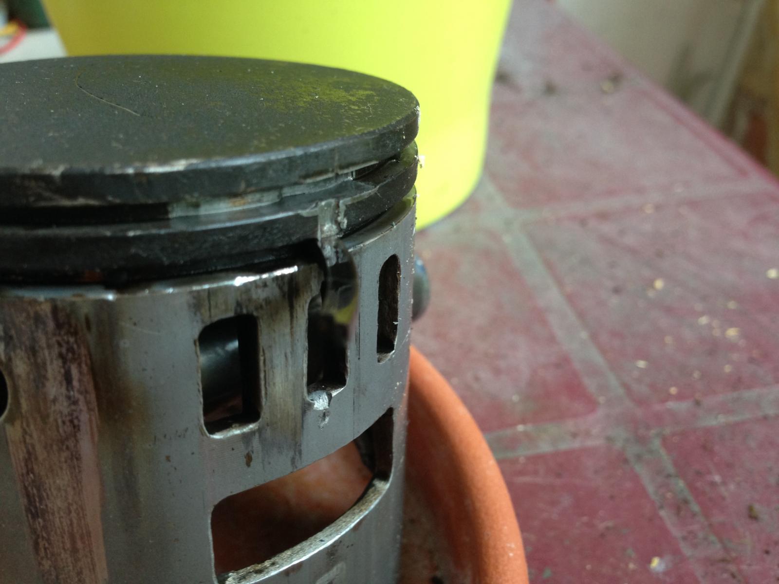

massits Inviato 22 Marzo 2014 Segnala Inviato 22 Marzo 2014 devo sostituire il GT su base 150cc e voglio rimettere il 177cc in ghisa ( Alu costa troppo ) dopo 2 anni e 1/2 avevo grippato col DR ( ma non si è mai capito perchè..) Pinasco ? DR/Olympia ? Malossi ? Polini ? voi che dite ? oppure mi sapete indicare dove acquistare un pistone da 63 ? Cita

massits Inviato 24 Marzo 2014 Autore Segnala Inviato 24 Marzo 2014 acchio non pensavo che l' "officina " vendesse anche i pistoni .. domani posterò la foto di com'è ora il pistone che avevo su il cilindro l'ho fatto "spazzolare" grazie Cita

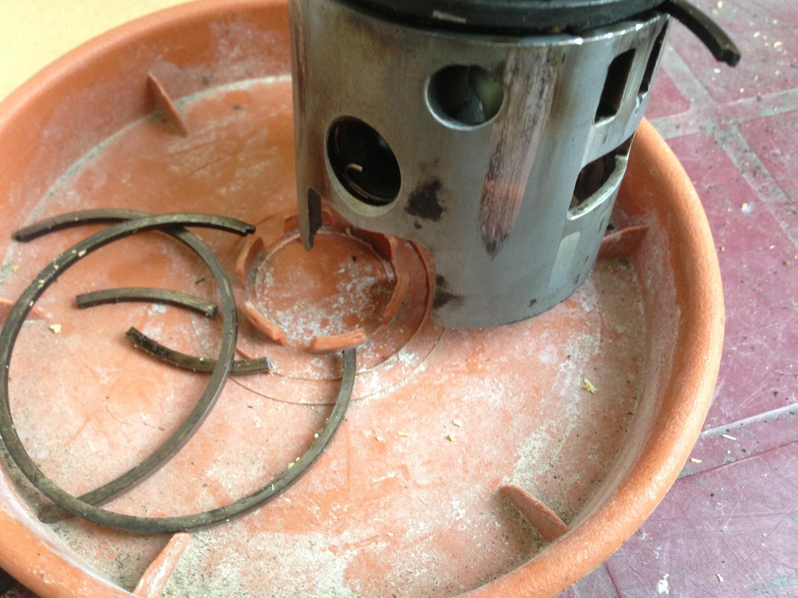

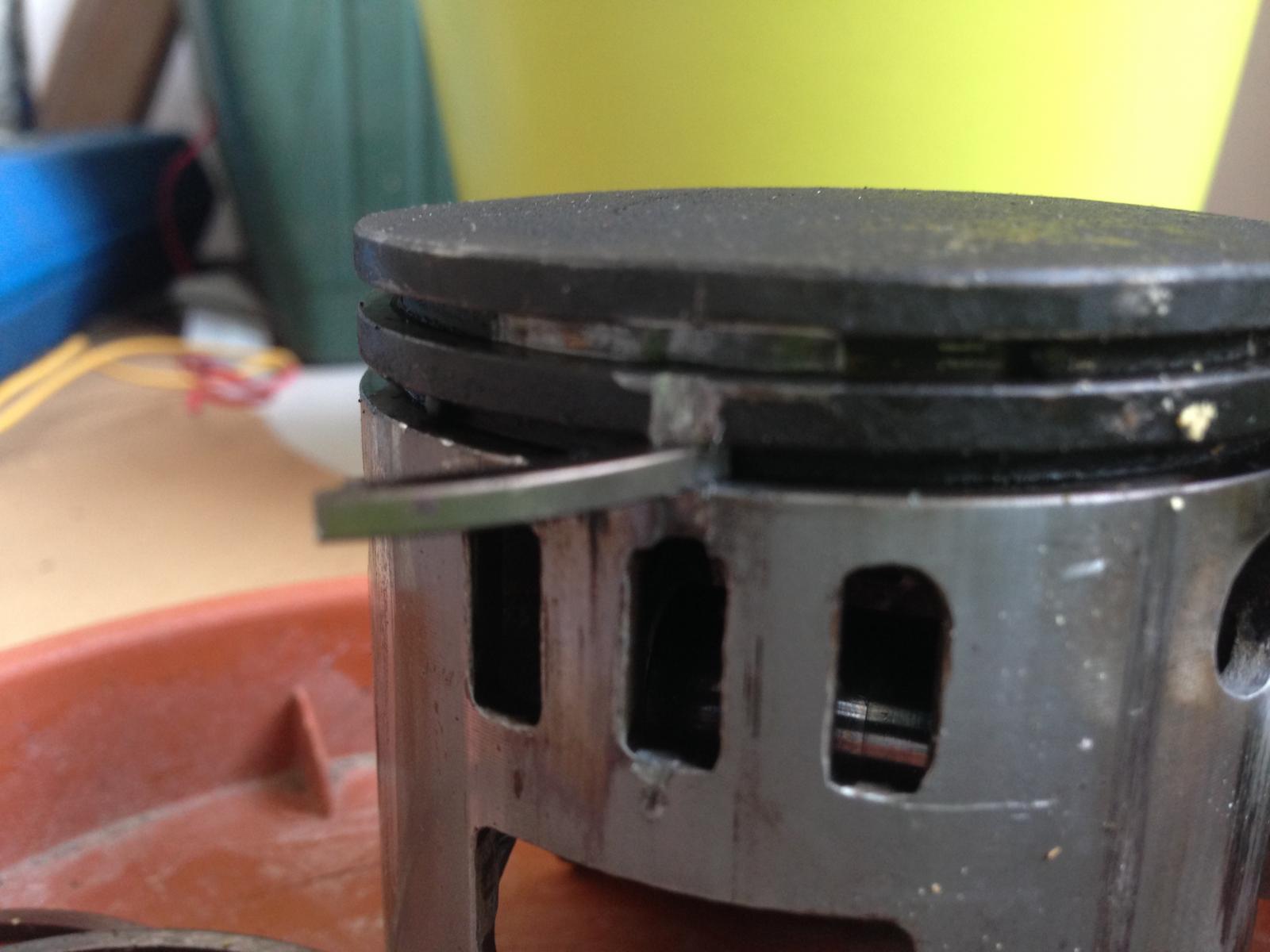

massits Inviato 1 Aprile 2014 Autore Segnala Inviato 1 Aprile 2014 (modificato) il GT DR è a posto, è stato "spazzolato " perchè il rettificatore ha detto che non c'era motivo di rettificare. scoperta la causa : si era rottala fascia inferiore del pistone ma il cilindro è perfetto. che ne dici ? soprattutto.. cosa può aver causato la rottura delle fasce ? Modificato 1 Aprile 2014 da massits Cita

Uno Inviato 1 Aprile 2014 Segnala Inviato 1 Aprile 2014 di solito le fasce si rompono o per luci fatte male.. ma dopo tutti sti km difficile. oppure hai aspirato dello spoco che si è piazzato tra fascia e luci.. e tornerebbe visto che sono rotte lato aspirazione. Cmq metti un pistone nuovo.. e se vuoi tirare il 22 abbassa la testa ( 0.8 mm bastano) o monta una testa polini Cita
massits Inviato 2 Aprile 2014 Autore Segnala Inviato 2 Aprile 2014 @Blusailor : vado spesso da solo, ma qui è tutto una collina, da 0 mslm a 450 mslm in 7 km lineari ( 12-14 effettivi ) e ho notato che mi chiede sempre la I o massimo la II. @Uno : eh vai a sapere cosa è successo.. magari qualcosa mi è caduto e no l'ho sentito, nella valvola e ha rotolato dentro finchè è riuscito a passare.. ora vedo, magari un pistone nuovo, dato che al cilindro è bastata na spazzolata, diametro da 63 come originale.. ma trovo solo pistoni per rettifica e 60 euri per il solo pistone sono tanti. Testa, l'avevo già fatta abbassare di 2/10 Cita
