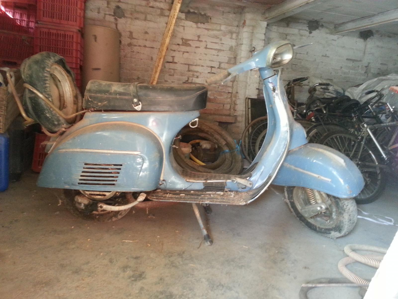

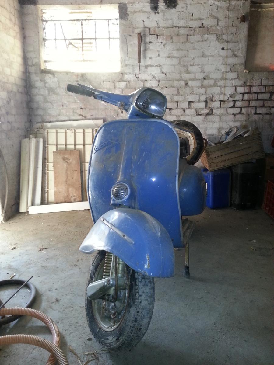

Ciao a tutti mi sono appena iscritto e spero vivamente di non essere off topic e di non aver creato una discussione inutile o doppia

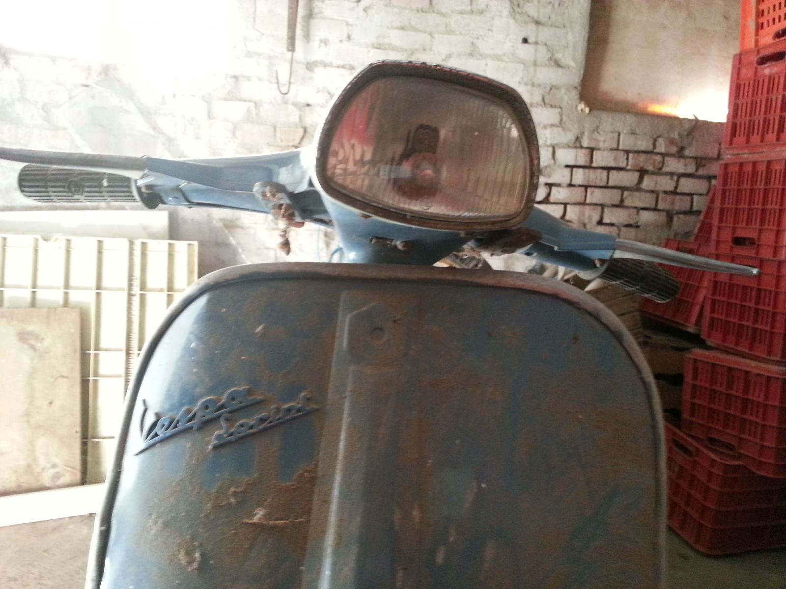

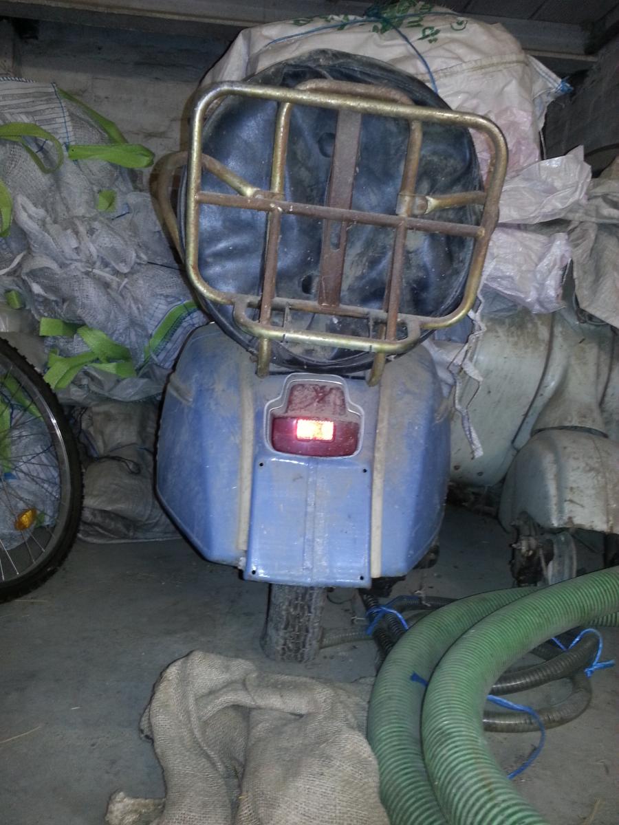

vorrei qualche consiglio se conviene restaurare o conservare una vespa messa come in foto non sembra con problemi di corrosione forti e' solo veramente sporca....

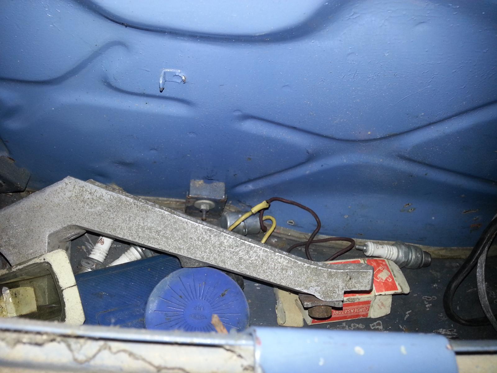

Avrei anche una marea di domande da fare tipo di questa vespa purtroppo non ho piu niente libretto ne targa ma solo l'ultimo bollo originale del 74...sarebbe possibile utilizzarla ancora che so' re immatricolandola o altre strade...
foto dentro la "tasca laterale"

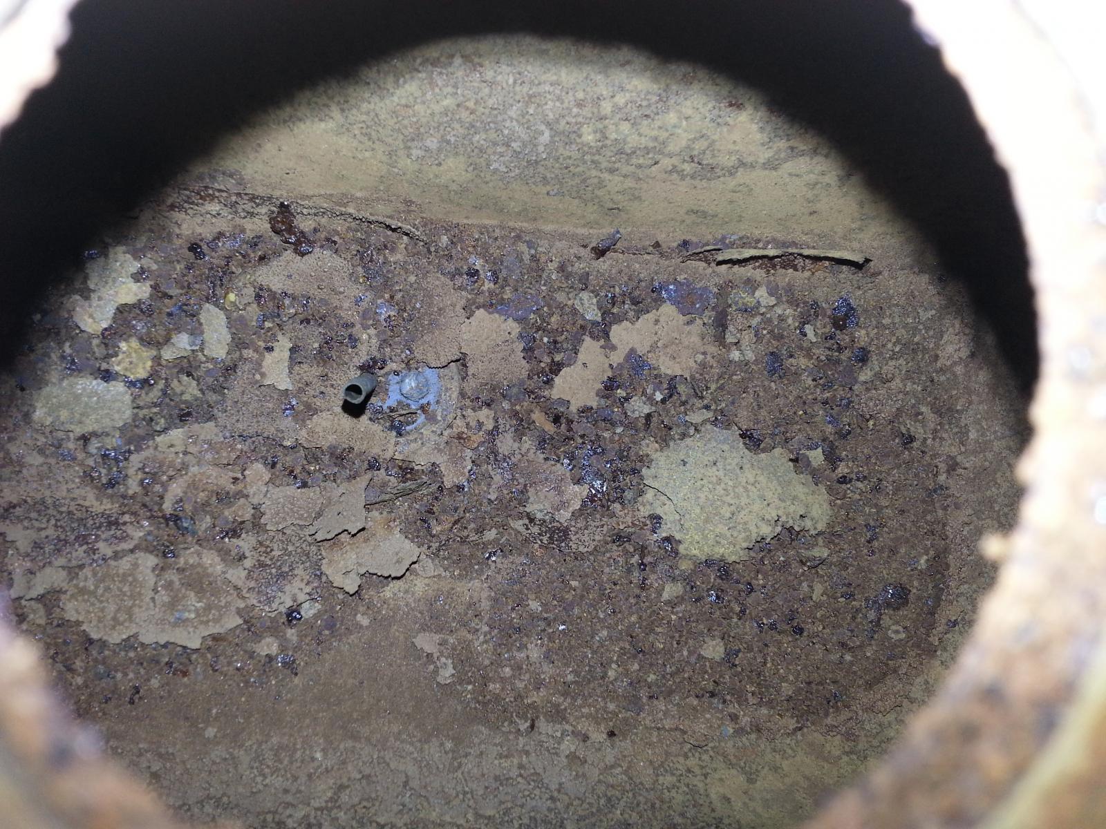

per quel che riguarda il colore della vespa come faccio a capire quale era il suo colore originale? cosi' se si decide di restaurare posso riportarla alle origini...anche se a me quel azzurrino non dispiace...che so se smonto il serbatoio (che tra le altre cose e' una crosta di olio secco quindi da fare) sotto trovo il suo colore?? se si la chiave del rubinetto ho sentito che se si vuole si puo' costruire...tagliando una chiave normale ma di che misura e quanto deve essere lunca l'asta da saldarci sopra??

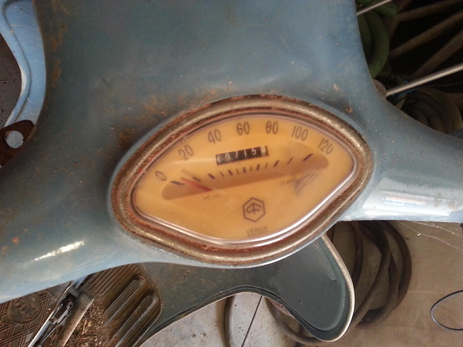

Ciao, http://www.vespaclubsanvincenzo.it/Vespa%20Tecnica/23_Vespa_150_Sprint_65/150Sprint_1965_c.pdf, ti ho allegato una scheda della Sprint. La tua è una seconda serie e lo si vede dallo scudetto esagonale e dalla scritta vespa sprint sullo scudo.
Certamente se togli il serbatoio troverai tracce del suo colore originale. Adesso a parte il colore è stata verniciata molto male, probabilmente a bomboletta, puoi provare con tampone e diluente nitro a togliere un po' di questo colore soprattutto per verificare lo stato del telaio nei punti critici ( pedane , tunnel ecc.) e decidere gli interventi da fare.

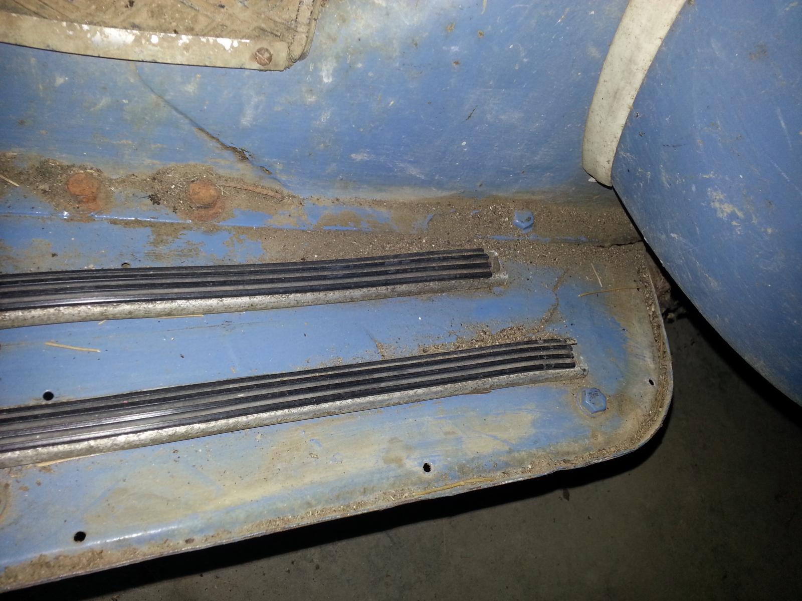

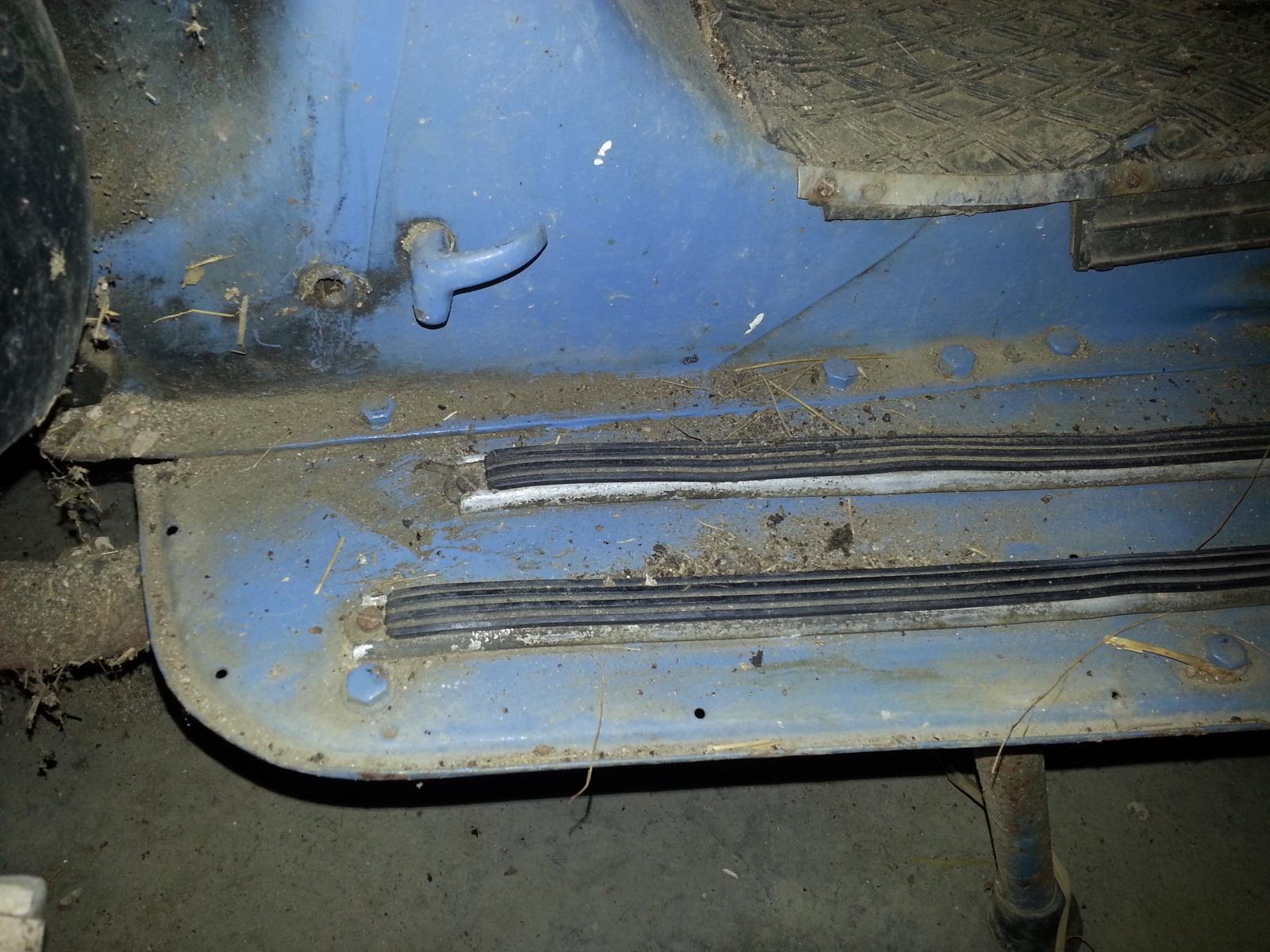

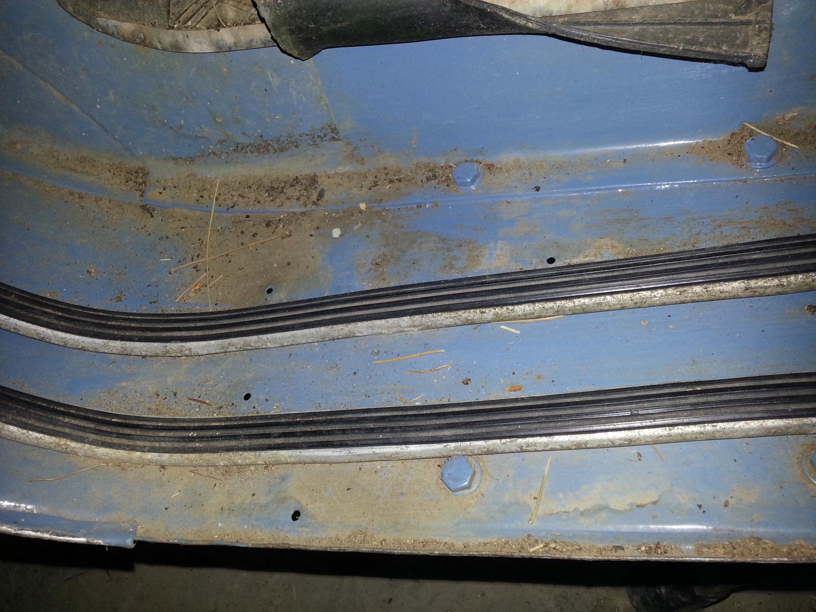

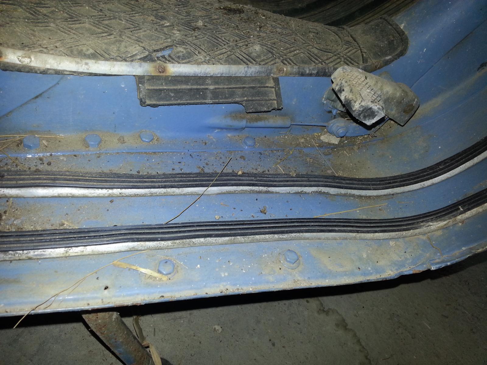

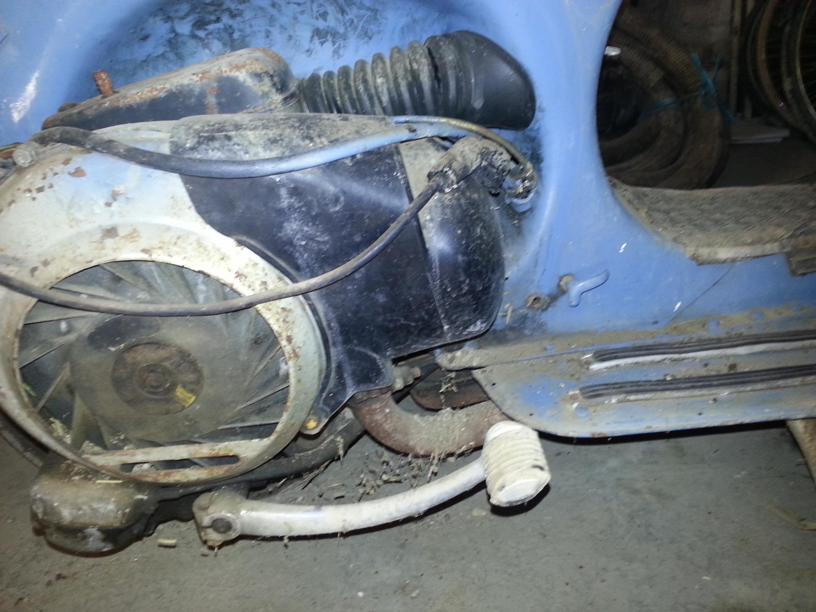

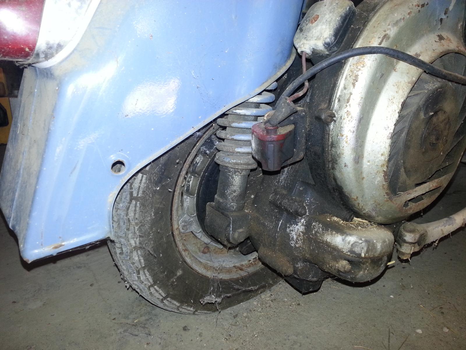

La vespa ha sicuramente subito una ri verniciatura ma non riesco neanche smontando il serbatoio a trovare il suo colore...forse e' stata fatta tutta smontandola...
se cosi' fosse per risalire al colore dato che sembra stato fatto "in casa" nel senso che ci sono sbavature su tutti i particolari in alluminio dovrei "grattare" per vedere cosa c'e' sotto...

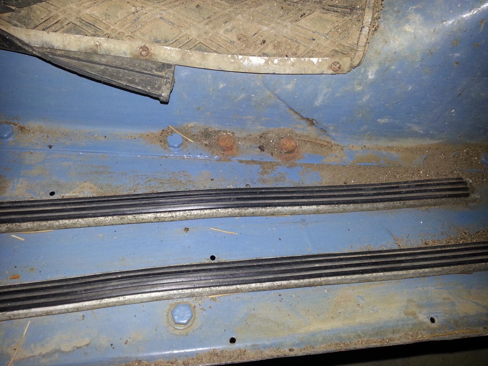

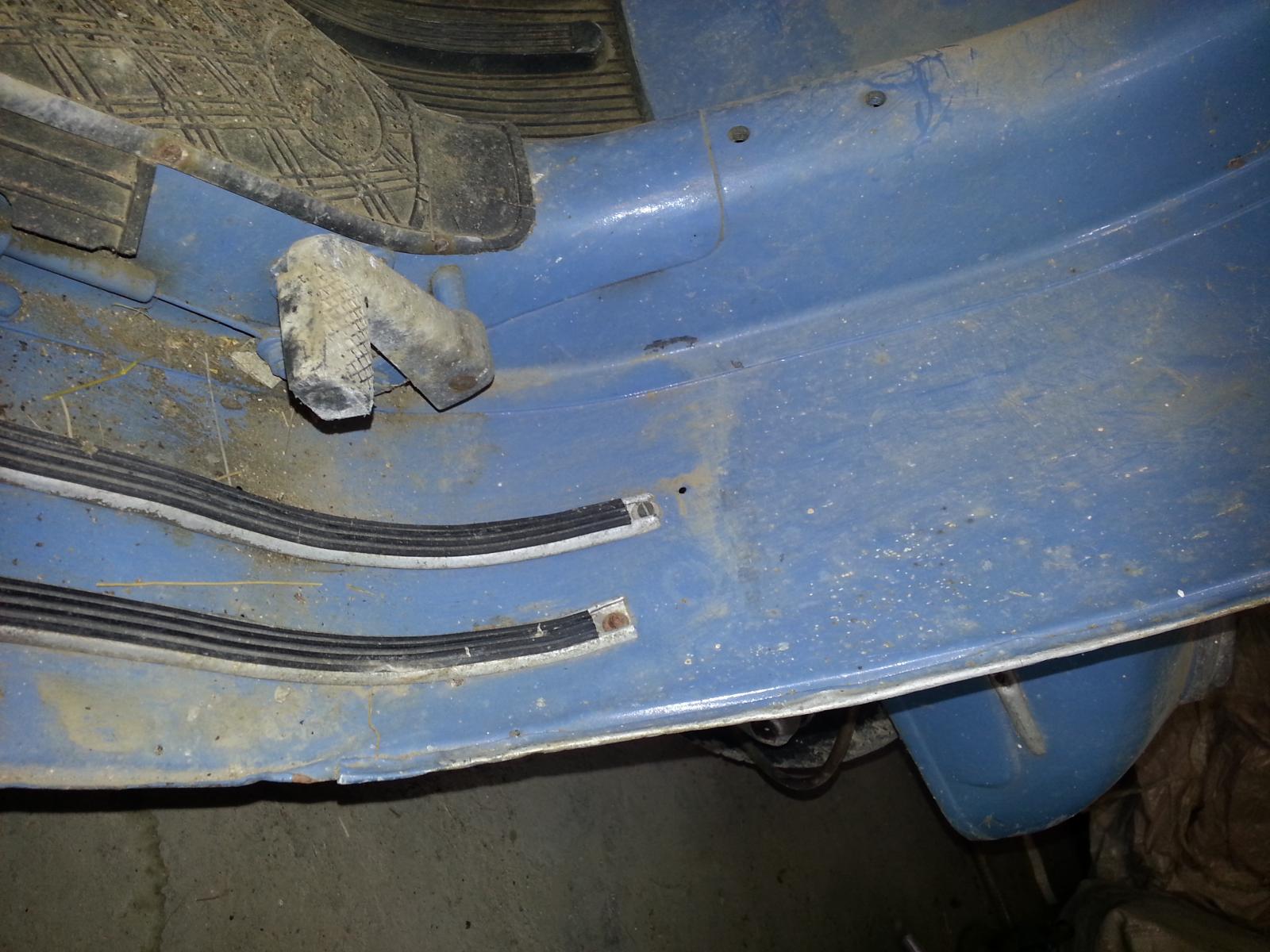

un consiglio quali sono i punti "deboli" da controllare per ruggine sul telaio per farmi un idea se c'e' da schiacciarla dallo sfasciacarrozze o se si puo' recuperarla allego qualche altra foto delle pedane rimuovendo un generoso strato di polvere e il tappetino di gomma screpolato quasi colato sopra...

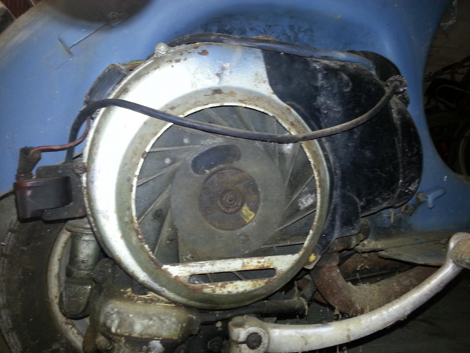

Ciao, come ti avevo detto la vespa è stata riverniciata col metodo fai da te, cosa normale, per quanto riguarda il motore la cosa fondamentale gira od è bloccato? La morchia che lo ricopre è normale nelle vespe, queste tendono sempre a trafilare olio e carburante che si incrostano con le polveri della strada ma alla fine lo protegge da ulteriori ossidazioni. hai parecchio lavoro di pulizia, ma se non è inchiodato la cosa sarebbe positiva e si potrebbe pensarne un recupero. Per il serbatoio ( condizione normale se si lascia la vespa ferma per anni con la miscela dentro) si può recuperare anche quello altrimenti si può cercarne uno sia di recupero che nuovo.
Per quanto concerne il telaio per vedere come è messo bisogna sverniciare . Comunque dalle foto mi pare recuperabile.
Prima di fare grandi passi devi decidere se il gioco ne vale la candela, io nel consigliarti sarei di parte ma posso dirti che la sprint messa bene è una vespa tra le più piacevoli da guidare ( fidati ). Se questa vespa te la regalano e recuperi almeno la targa, prima di ogni cosa cerca il numero di telaio sotto la pancia sx e con numero di targa e telaio fai una visura al PRA se risulta rottamata non è più recuperabile se è solo radiata d'ufficio si. Se te la vendono non vale più di 3 o 400 euro a patto che risulti solo radiata e non rottamata.
Tieni presente che il restauro completo necessario per reimmatricolarla è costoso.
