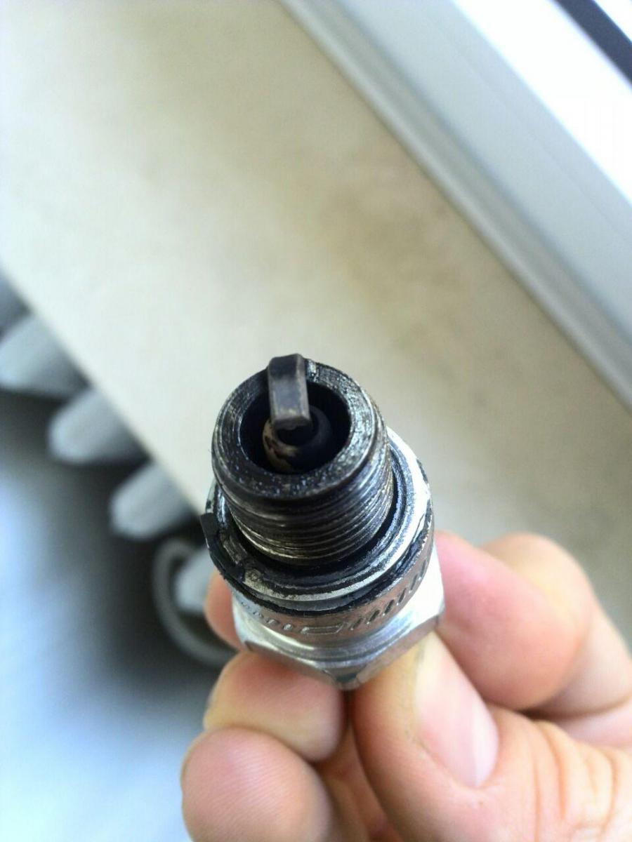

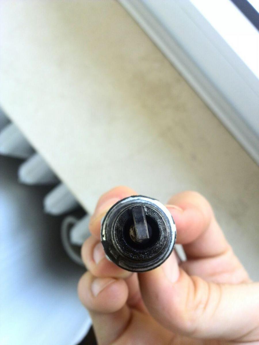

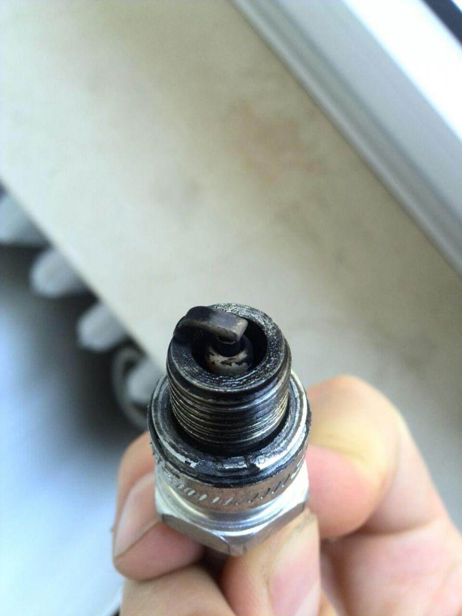

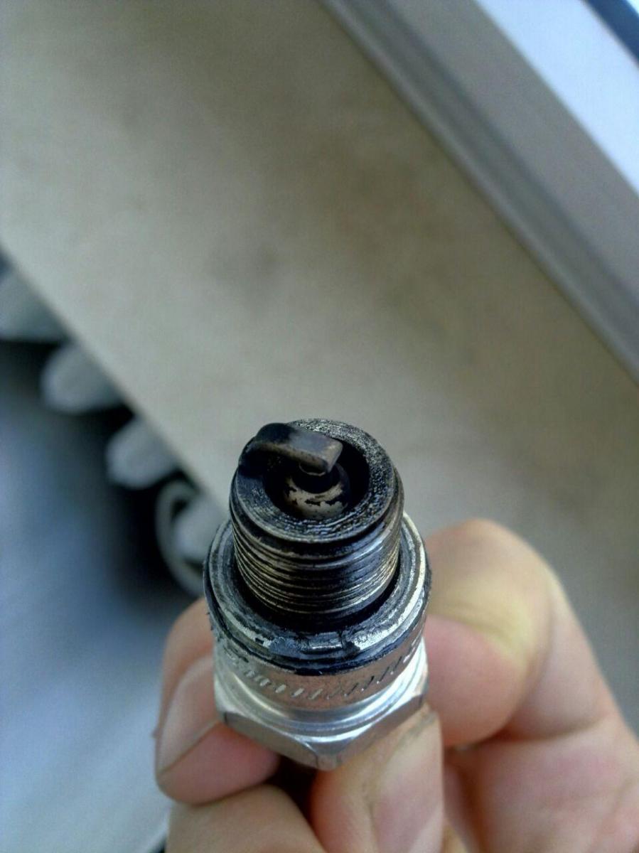

Ero sopra con mio padre e ho fatto una tirata in 3 stando a 60km/h per un 200 metri o poco più. (Ho i rapporti del 200, a 60km/h è ad alti giri ma non strozzata, dovrei stare a 70km/h per strozzarla). Spento subito e bla bla solita storia.
Vi allego un bel po di foto non so scegliere quale renda di più quindi le metto tutte e fine.
Premetto che la zona più pulita della candela è venuta fuori cosi dopo la prova, con la spazzola non si era scrostato nulla.
Altra cosa, avevo il soffietto aria rotto, l'ho tappato per bene con nastro isolante adesso è "come nuovo", chiaramente l'ho già comprato dovrebbe arrivare lunedì o martedì circa.
Il getto del minimo 55 adesso va decisamente meglio, forse il 50-52 andrebbero meglio ma visto il 177 forse vale anche la pena raffreddare per benino..
Dovrebbe essere tutto se ho dimenticato qualcosa ditemelo

La parte nera sembra essere 4\5\7, da foto è una cosa, dal vivo un'altra. E' nera ma secca non bagnata.
La parte pulita mi sembra essere un 18\16

Ad occhio sembri grasso di carburazione, anche se i getti dovrebbero essere quelli corretti, ma una marea di fattori influenzano il colore candela.
Prova senza passeggero e dopo un bel giro ad andatura allegra, non cittadina.
Hai il filtro con fori o senza?
Come senti reagire il motore?
ma come faccio ad essere grasso se l'elettrodo è grigio chiaro? la parte chiara della candela è più biancastra che marroncino..si intravede del marrone ma ben poca roba...
Il motore sale bene di giri, al minimo un po grassottello ma in rilascio scende bene e non ho scoppi tranne uno ogni tanto ai medi.
Con il 109 ieri mi è capitato a gas aperto (ero sui 70 penso) di avere un vuoto..rilasciando si riprende. getto max troppo grande?
A milano fare un giro allegro è difficile, cercherò di andare fuori a provare facendo un paio di km in 4a stando sui 70\80...potrebbe andare!?
Miscela al 2% circa
Modificato da BenexInVespa
Ciao, premetto che la candela non l'avrei pulita, in quanto si capisce bene una parte ,e fatichi a capirne un'altra e cioè, si vede benissimo che stai grasso ai parziali dovuto al 55/160 e la valvola 01 , questo è il primo punto .
Per ora non guardare la radice dell'elettrodo, guarda piuttosto il collare della ceramica , nell'ultima foto hai una parte nera e una chiara, e non riesci ad interpretarla , inizia da capo se vuoi leggere la candela mettila nuova ed inizia a leggere la radice,solita tirata a pieno gas , ti fermi e fai una foto .
Comunque se intendi tenere il 55/160 la valvola metti la 11 sei troppo grasso ai parziali.
Ciao , se intendi comprare la ghigliottina 01 devi scendere con il minimo tipo 48/140 , in quanto ingrassa molto i parziali già di suo , la 07- 09 più o meno sono uguali come comportamento invece la 11 è quella che smagrisce maggiormente i parziali e va accoppiata a getti del minimo più grandi per compensare , tutto questo solo cambiando i due citati ed ovviamente parità di componenti, calibratore, getto max e polverizzatore .
A volte qualcosa può cambiare a livello di tarature a seconda dell'efficienza filtro , cioè se hai tutto originale più o meno sei li ,se hai il rialzo ecc per migliorare l'efficienza qualcosa può variare.
