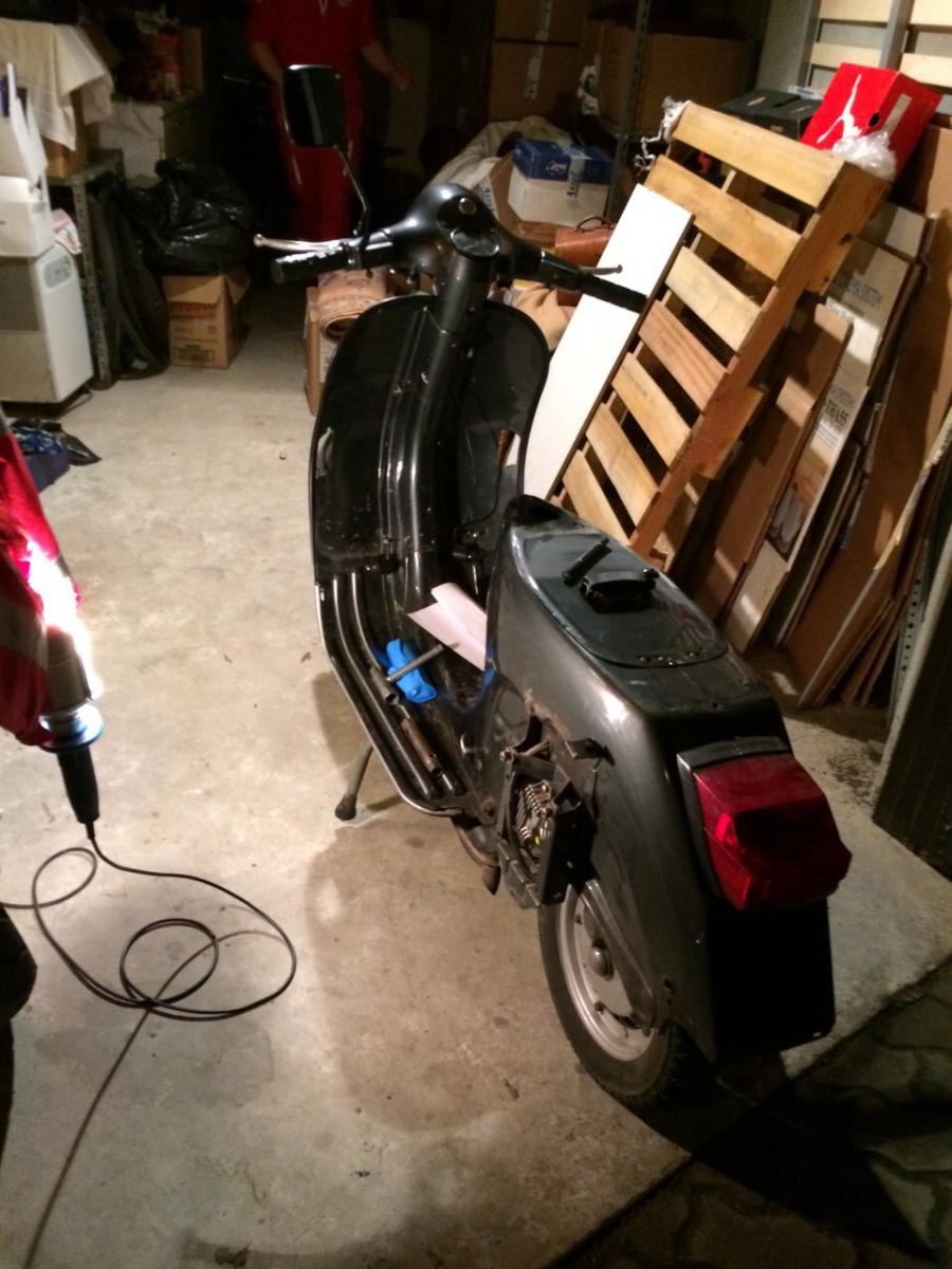

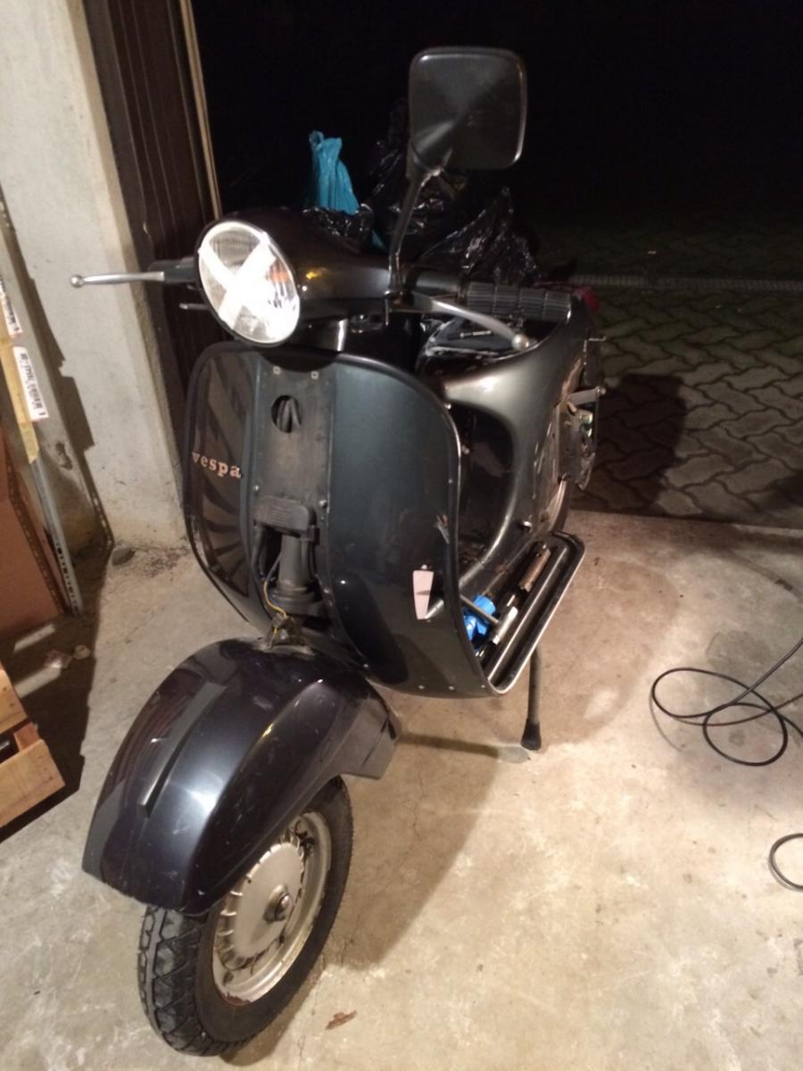

Andre Feffo Inviato 29 Novembre 2014 Segnala Inviato 29 Novembre 2014 Ciao a tutti. Ho aperto tempo fa una discussione sulla mia vespa. Ma non riuscivo a caricare immagini. Ora ho risolto il problema e ne apro una nuova. Sono nuovo del mondo Vespa... Quindi avrò tante domande da farvi. Forse anche un po' stupide. Pensavo di caricare unn'immagine alla volta in maniera da commentare tutto per parti. Grazie in anticipo a tutti della collaborazione!! Prime due foto: Questa è la mia Vespa... Si chiama Grace! Cita

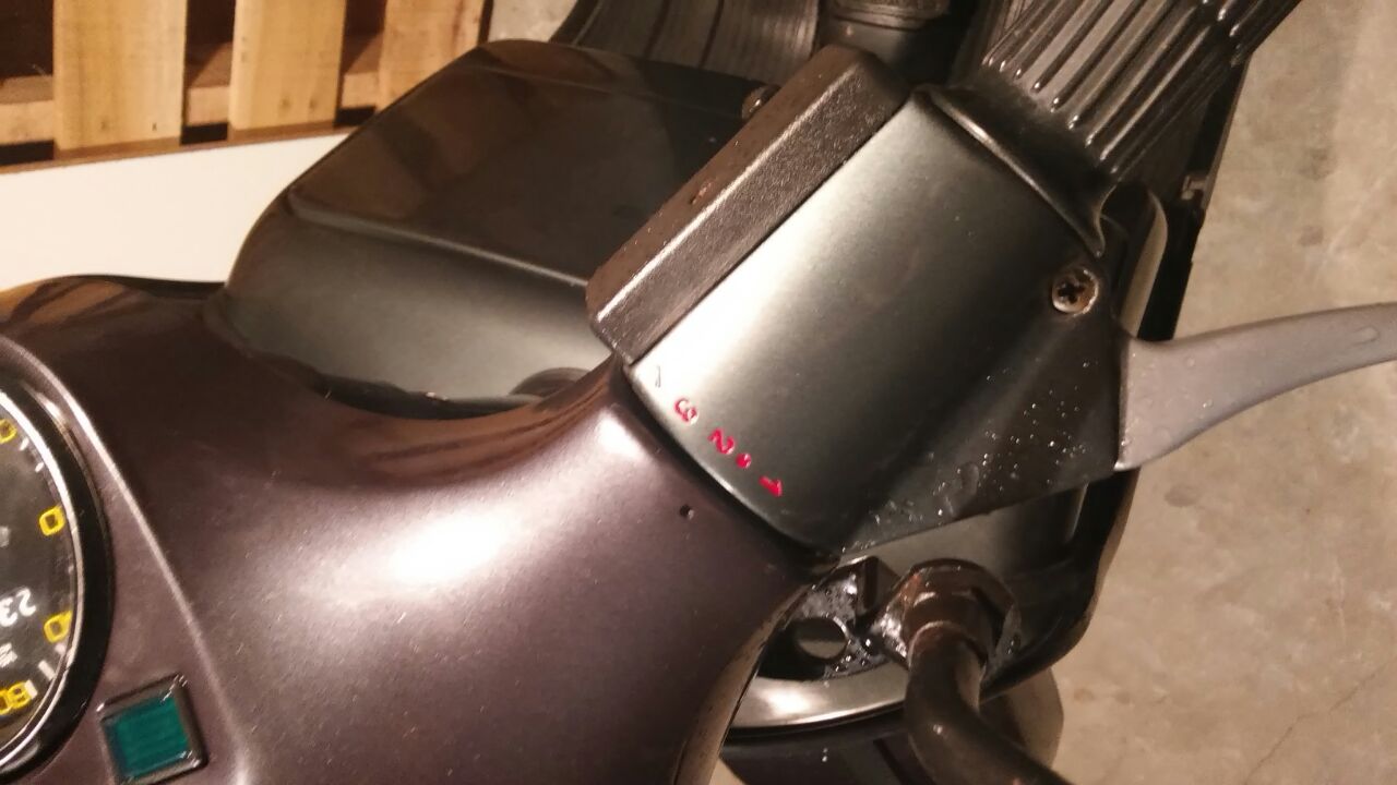

Andre Feffo Inviato 29 Novembre 2014 Autore Segnala Inviato 29 Novembre 2014 Partirei per punti... Punto 1: Qualcuno l'ha riverniciata, questo penso sia quasi sicuro. Nelle foto qui sotto si vede come già solo il manubrio abbia 2 colori diversi. Uno grigio e uno tendente al viola. Volendo riverniciarla con il colore originale mi sono chiesto quale fosse. i colori nell'81 erano tre: biancospino, nero e azzurro metallizzato. Ho grattato sotto la sella sul serbatoio un po' la vernice e a me parrebbe bianca! Però non ne sono sicuro. Sapete se posso risalire al suo colore originale dal telaio o cose così? Cita

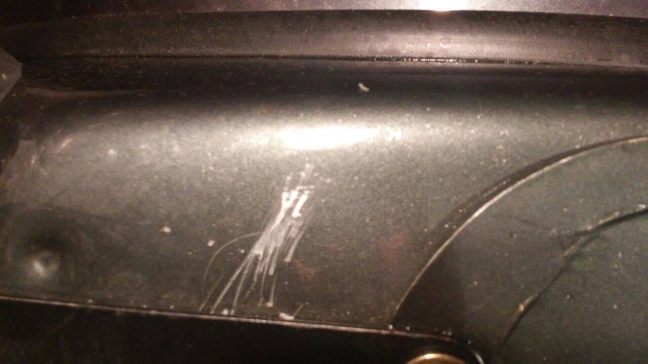

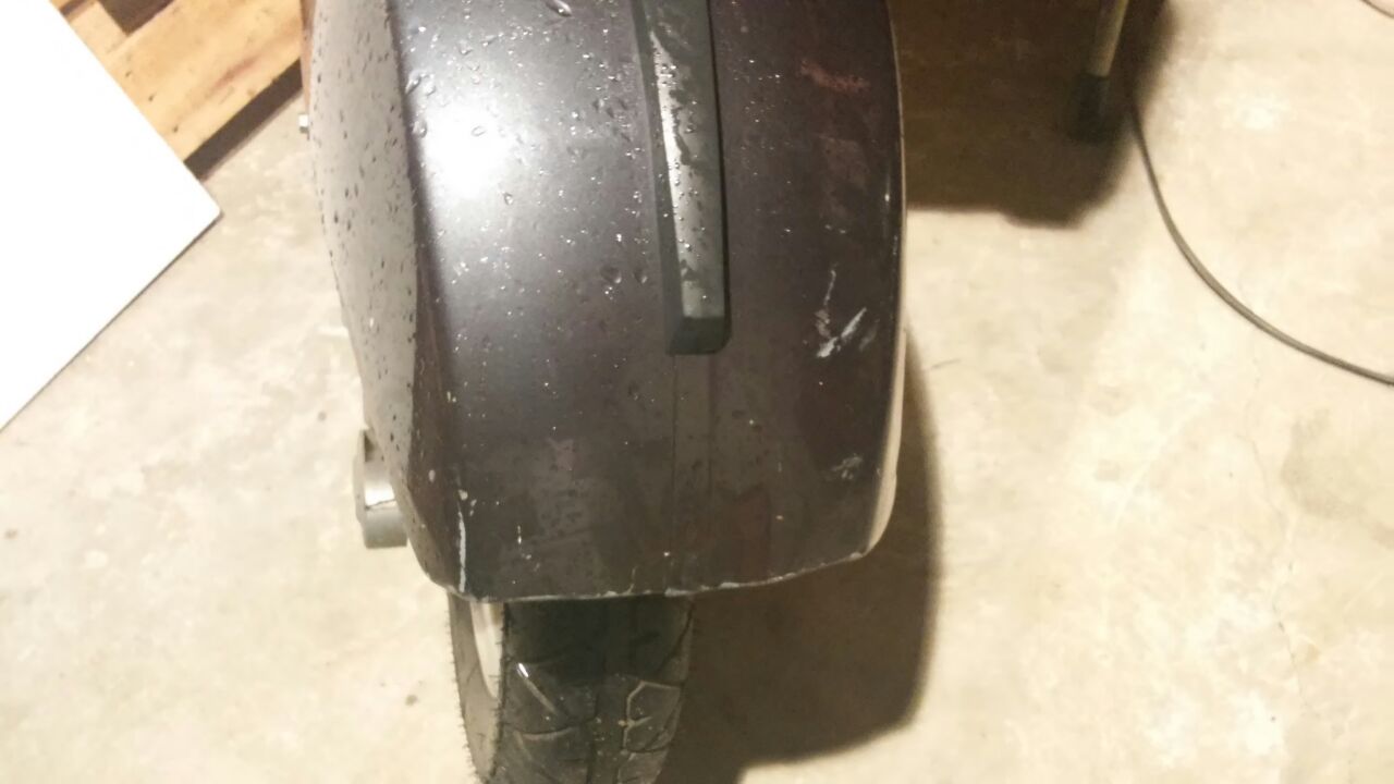

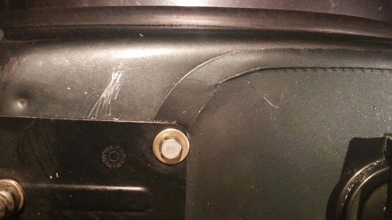

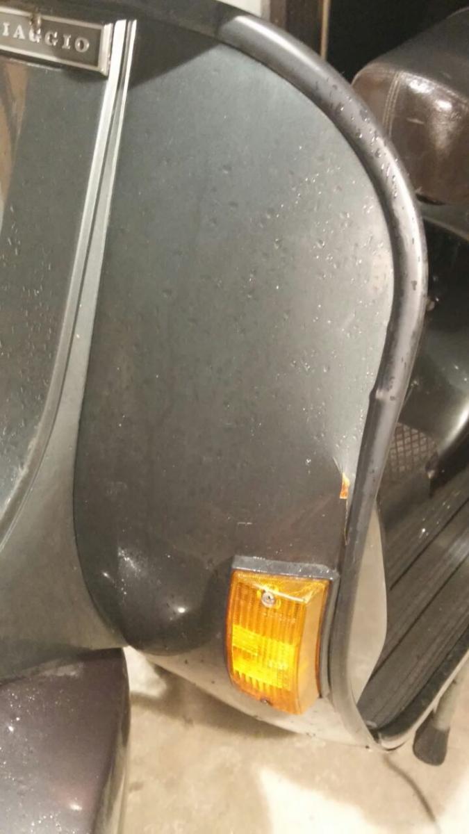

Andre Feffo Inviato 29 Novembre 2014 Autore Segnala Inviato 29 Novembre 2014 Punto 2: Ammaccature! La carrozzeria di Grace non è messa malissimo, ma nemmeno bene senz'altro. Come mi consigliate di sistemare ammacature tipo quelle sul parafango anteriore e sullo scudo all'altezza del bauletto? Sul secondo bollo, è presente una piccola rottura della carrozzeria e un filo di ruggine.. Come faccio a toglierla? Cita

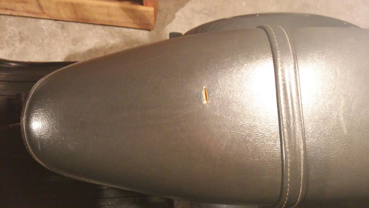

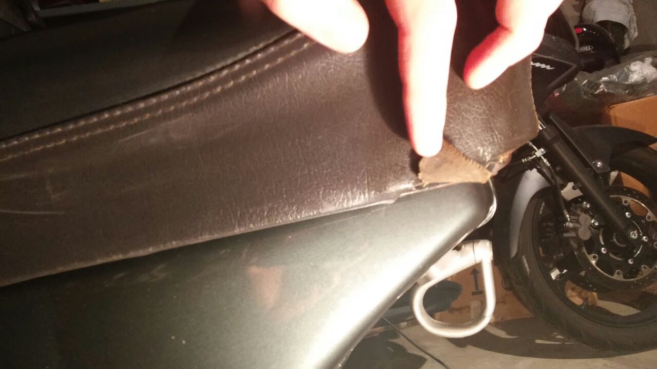

Andre Feffo Inviato 29 Novembre 2014 Autore Segnala Inviato 29 Novembre 2014 Punto 3: La sella. La sella ha un piccolo taglio sul sedile, e si è staccato qualche punto sotto dove poggia sulla carrozzeria. Come sistemarlo? Devo comprare una sella nuova? Cita

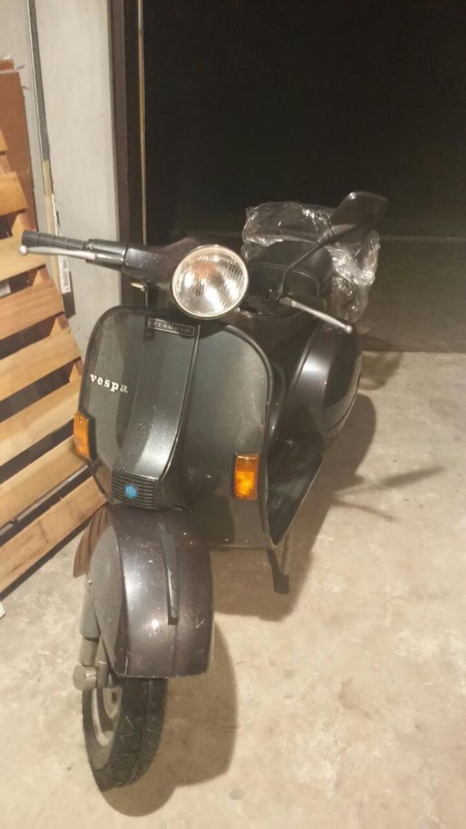

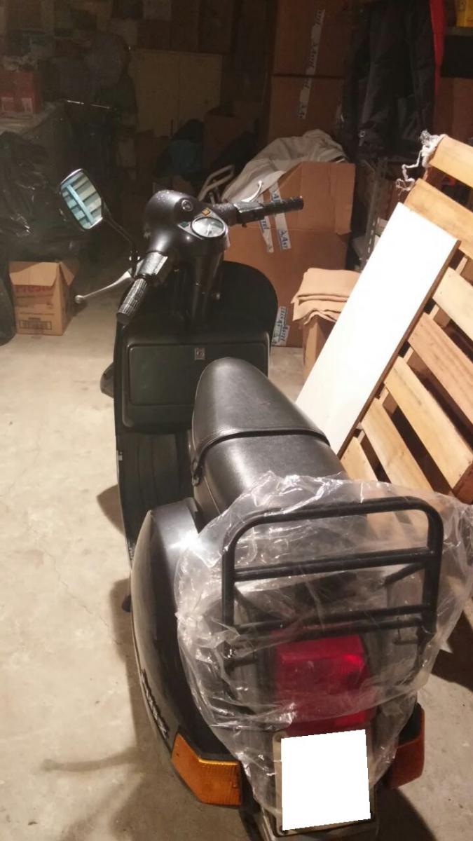

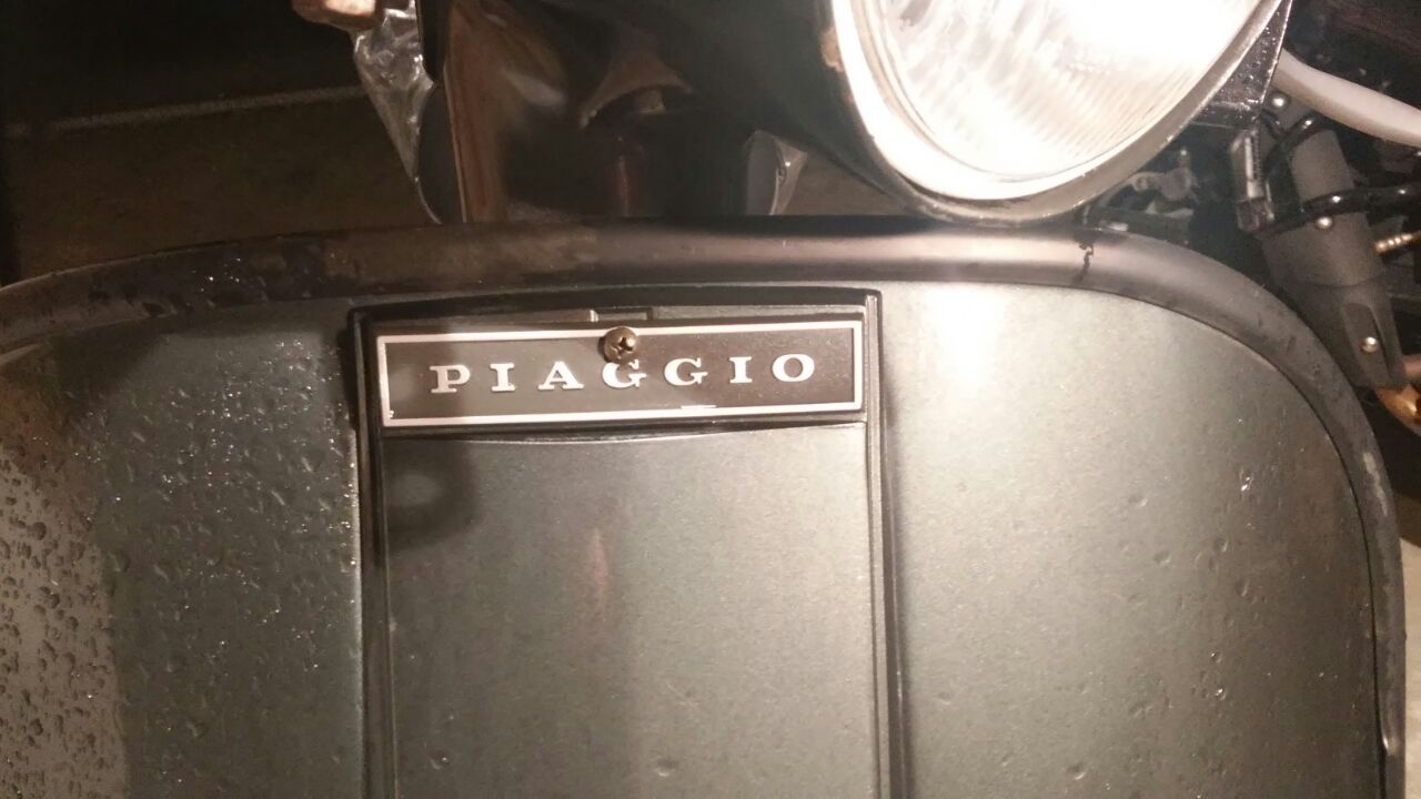

Andre Feffo Inviato 29 Novembre 2014 Autore Segnala Inviato 29 Novembre 2014 Parte 4: Pezzo originale?? Secondo me la vite sulla scritta piaggio. sotto il faro che ho postato nella foto sotto non dovrebbe esserci.. O no? Cita

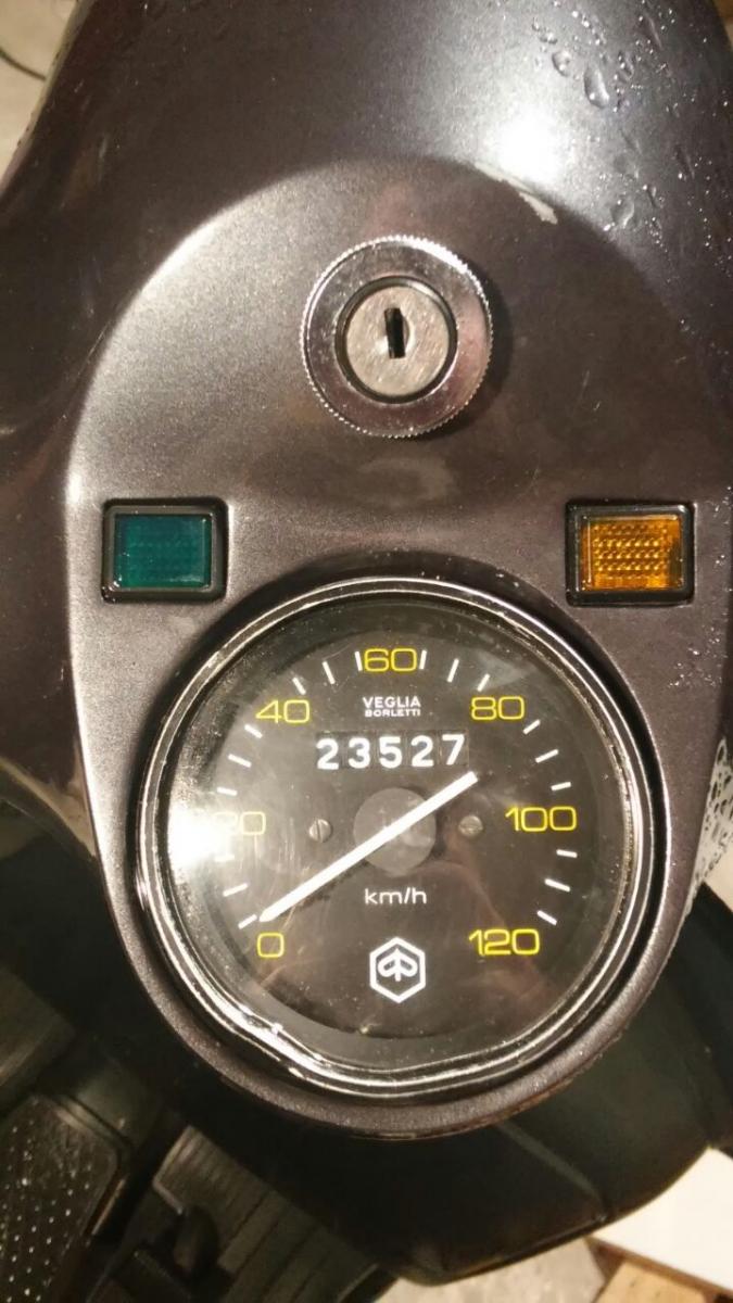

Andre Feffo Inviato 29 Novembre 2014 Autore Segnala Inviato 29 Novembre 2014 Punto 5: Contachilometri. Il contachilometri segna 2352,7. le ultime sono le centinaia di metri perche gira molto in fretta. Davvero non c'è la possibilità di sapere con esattezza quanti chilometri ha la mia Vespa? Sono 12352,7 o 22352,7 o magari 2002352,7?? Cita

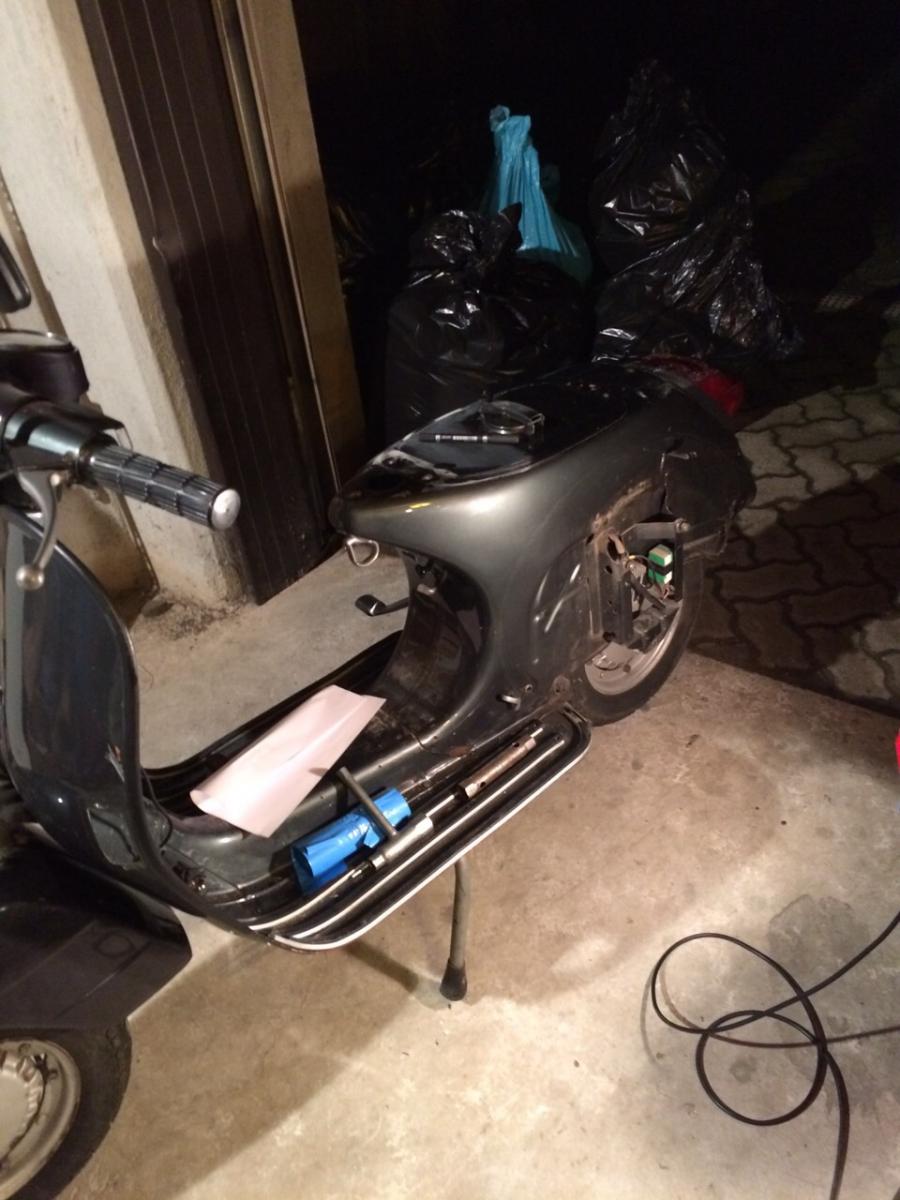

Andre Feffo Inviato 5 Dicembre 2014 Autore Segnala Inviato 5 Dicembre 2014 Arrivato a un punto morto.. Ci sono alcune parti che non ho idea di come smontare: -manubrio e forcella -motore e serbatoio -strisce attaccate alla pediera AIUTOOO!! Cita
casabis Inviato 5 Dicembre 2014 Segnala Inviato 5 Dicembre 2014 Partirei per punti...Punto 1: Qualcuno l'ha riverniciata, questo penso sia quasi sicuro. Nelle foto qui sotto si vede come già solo il manubrio abbia 2 colori diversi. Uno grigio e uno tendente al viola. Volendo riverniciarla con il colore originale mi sono chiesto quale fosse. i colori nell'81 erano tre: biancospino, nero e azzurro metallizzato. Ho grattato sotto la sella sul serbatoio un po' la vernice e a me parrebbe bianca! Però non ne sono sicuro. Sapete se posso risalire al suo colore originale dal telaio o cose così? Se il lavoro è stato fatto bene non lo ricaverai, ma facendo dei campioni nei punti nascosti (come hai già fatto) ci puoi arrivare, oppure scrivi al signor Lari (o chi per lui) della Piaggio e ti fai dire il colore con i dati del tuo telaio. Cita
casabis Inviato 5 Dicembre 2014 Segnala Inviato 5 Dicembre 2014 Punto 2: Ammaccature! La carrozzeria di Grace non è messa malissimo, ma nemmeno bene senz'altro. Come mi consigliate di sistemare ammacature tipo quelle sul parafango anteriore e sullo scudo all'altezza del bauletto? Sul secondo bollo, è presente una piccola rottura della carrozzeria e un filo di ruggine.. Come faccio a toglierla? Le soluzioni sono le solite, o la porti da un carrozziere, oppure ti munisci di tassi per carrozzeria e tiri su da tè il tutto, facendo saldare la parte rotta (che a me non sembra rotta ma solo spelata), considera che sono davvero danni marginali e riparabili in pochissimo tempo. Cita
casabis Inviato 5 Dicembre 2014 Segnala Inviato 5 Dicembre 2014 Punto 3: La sella.La sella ha un piccolo taglio sul sedile, e si è staccato qualche punto sotto dove poggia sulla carrozzeria. Come sistemarlo? Devo comprare una sella nuova? Anche qui hai due strade, tieni la tua sella riparandola, oppure compri una nuova fodera (se l'imbottitura è buona) e con pochi Euro hai risolto il problema. Cita
casabis Inviato 5 Dicembre 2014 Segnala Inviato 5 Dicembre 2014 Parte 4: Pezzo originale??Secondo me la vite sulla scritta piaggio. sotto il faro che ho postato nella foto sotto non dovrebbe esserci.. O no? Il foro c'è ma la vite è sbagliata, quella che fissa la targhetta è più piccola, la vite serve per quello ma non ha quella dimensione. Cita
casabis Inviato 5 Dicembre 2014 Segnala Inviato 5 Dicembre 2014 Punto 5: Contachilometri.Il contachilometri segna 2352,7. le ultime sono le centinaia di metri perche gira molto in fretta. Davvero non c'è la possibilità di sapere con esattezza quanti chilometri ha la mia Vespa? Sono 12352,7 o 22352,7 o magari 2002352,7?? Forse ti ho già risposto sull'altro sito, i km. segnati sono 23527, a meno non te l'abbia detto il vecchio proprietario non c'è modo di saperlo. Cita
casabis Inviato 5 Dicembre 2014 Segnala Inviato 5 Dicembre 2014 Arrivato a un punto morto.. Ci sono alcune parti che non ho idea di come smontare:-manubrio e forcella -motore e serbatoio -strisce attaccate alla pediera AIUTOOO!! - Manubrio, sviti il bullone che trovi nel foro nella parte bassa del manubrio, lo sfili e levi il manubrio (ovviamente prima devi scollegare guaine e collegamenti elettrici); - Forcella, sviti la ghiera e controghiera che trovi una volta tolto il manubrio e la sfili da sotto; - Serbatoio, togli i due bulloni che trovi in fondo allo stesso e lo alzi, per levarlo del tutto devi staccare il tubo benzina dal carburatore e sfilarlo insieme al serbatoio. - Motore, stacchi l'ammortizzatore dal suo supporto sul motore, stacchi tutti i cavi e le parti elettriche, sviti il dado del perno passante che lo tiene, sfili il perno e il gioco è fatto. - Strisce, dal sottopedana e sottoscudo fai saltare con uno scalpellino (oppure moli o limi) le teste dei ribattini o dei rivetti, così potrai estrarle dall'alto. Cordialmente Cita
