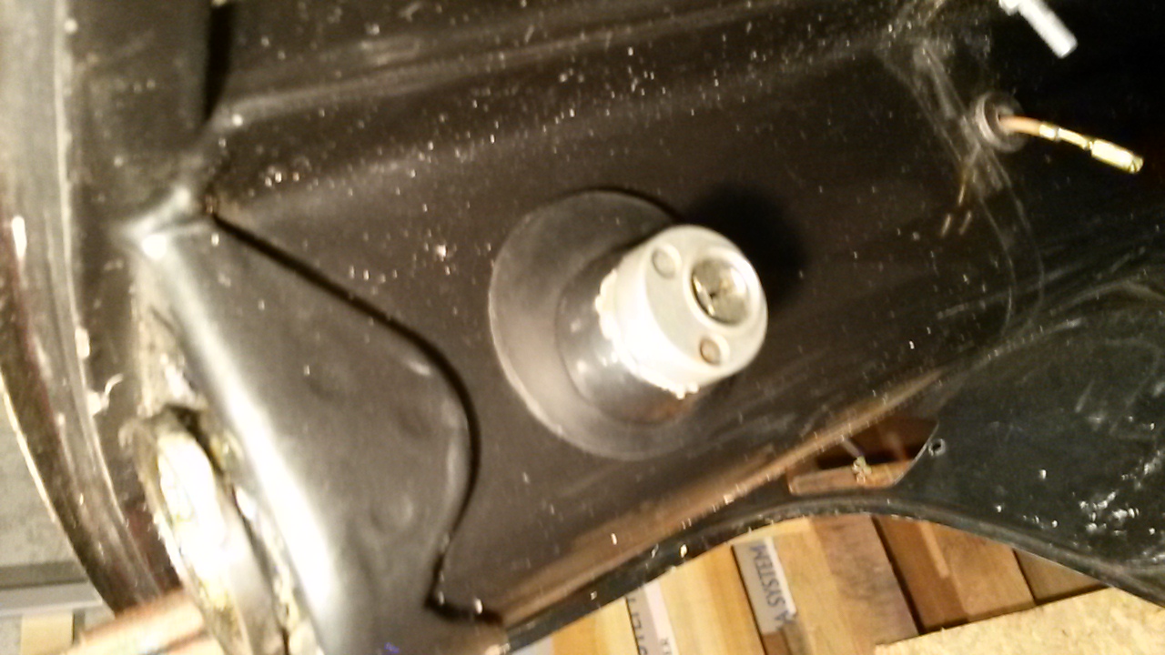

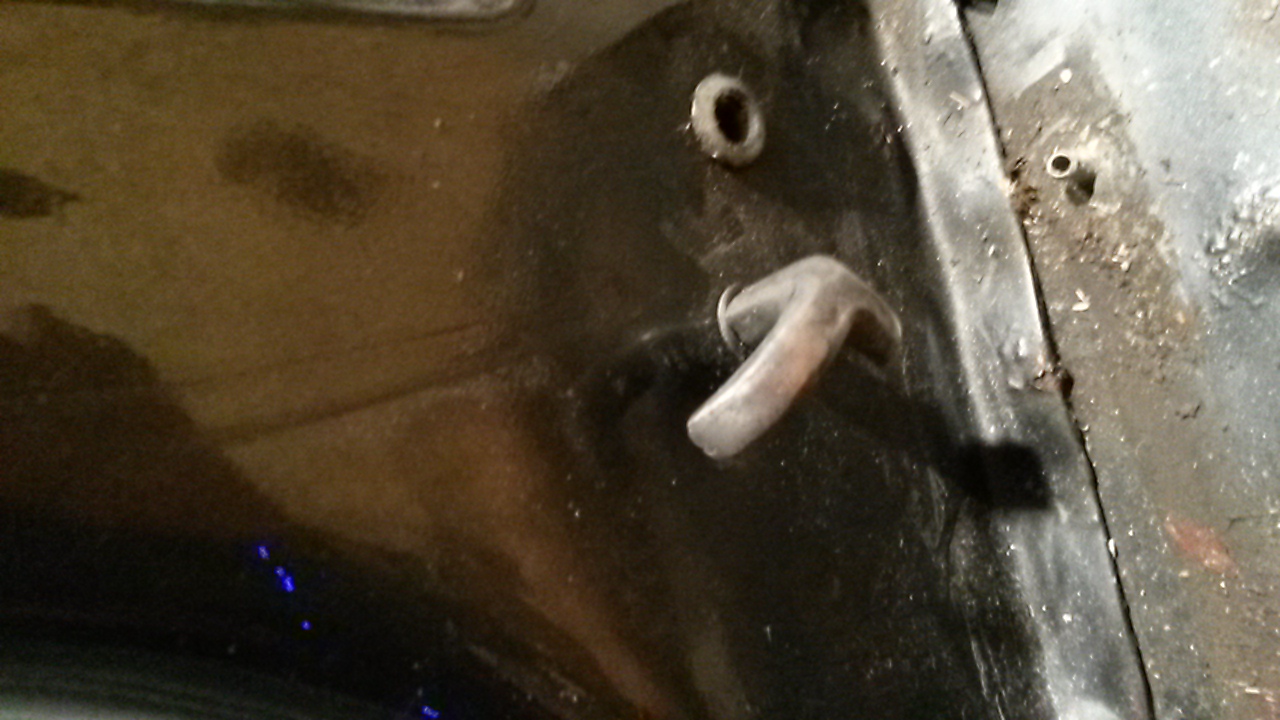

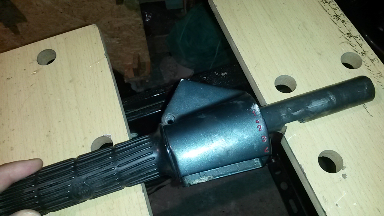

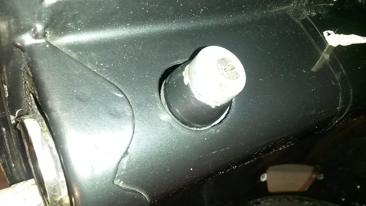

Andre Feffo Inviato 16 Dicembre 2014 Autore Segnala Inviato 16 Dicembre 2014 Grazi @casabis come sempre veloce e esaustivo! Il nottolino è quello in foto... Manopole staccate ma quella del cambio non so come fare.... Per riverniciarla e sabbiarla non devo staccare la parte in gomma nera dal resto? Se sì come? Ultimo dubbio: Le punte per bloccare le pance laterali (allego foto) vanno tolte o lasciate lì dove stanno? Se vanno tolte, come le tolgo? Graziee! PS. Hai ragione.. Ma avevo proprio bisogno di una vacanza!!! Ora sto meglio e posso ripartire e finire il lavoro! Cita
marcello4895 Inviato 16 Dicembre 2014 Segnala Inviato 16 Dicembre 2014 Le due "serrature a leva" delle pance, si svitano dall'interno con una chiave da 10 se ricordo bene, fai attenzione perchè c'è attaccata la messa a terra cavo nero, più molla, per toglire il contatto delle frecce basta spingere dall'interno e vengono via, prima però stacca i fili delle frecce e segnati i colori, il viola dovrebbe essere lato motore, almeno nel mio era così. Cita
casabis Inviato 16 Dicembre 2014 Segnala Inviato 16 Dicembre 2014 Figurati. Nottolino, devi riuscire a togliere quei due ribattini che fermano il coperchietto, dopo usi il sistema che ti ho spiegato. Per la manopola la togli (la scaldi con il phon, la fai smuovere e poi la sfili), se devi portare a sabbiare proteggi bene con nastro da carrozziere (di carta) le parti che vanno all'interno del manubrio e la parte dove si mette la manopola, sono zincate e dopo ti creerebbero problemi. Per i fermi delle pance, se li vuoi togliere, devi smontarli dall'interno (sono sotto la paratia in plastica). Cordialmente Cita
marcello4895 Inviato 16 Dicembre 2014 Segnala Inviato 16 Dicembre 2014 Per la manopola prova con un pò di svitol, cercando con il tubicino di farcelo entrare, il tappo del blocca sterzo con uno scalpellino in plastica. Cita
Andre Feffo Inviato 16 Dicembre 2014 Autore Segnala Inviato 16 Dicembre 2014 Il nottolino non posso proprio lasciarlo dov'è? Ho paura di fare danni... Cita
marcello4895 Inviato 16 Dicembre 2014 Segnala Inviato 16 Dicembre 2014 (modificato) No, la sabbiatura lo rovina come il blocchetto, ti consiglio di incollare una lamiera dove c'è la matricola, quello che rimane lo levi con lo sverniciatore. Modificato 16 Dicembre 2014 da marcello4895 Cita
Andre Feffo Inviato 16 Dicembre 2014 Autore Segnala Inviato 16 Dicembre 2014 Azz.. Se buco la lamiera col trapano? Cita
drea26 Inviato 16 Dicembre 2014 Segnala Inviato 16 Dicembre 2014 No, la sabbiatura lo rovina come il blocchetto, [ATTACH=CONFIG]62140[/ATTACH] ti consiglio di incollare una lamiera dove c'è la matricola, quello che rimane lo levi con lo sverniciatore. confermo che la sabbiatura blocca la serratura e anche se la copri bene tipo con nastro americano qualcosa si infila dentro e incricca tutto, sul mio px si era bloccata e non ti dico poi le bestemmie per sbloccarla con la vernice appena rifatta Cita
Andre Feffo Inviato 16 Dicembre 2014 Autore Segnala Inviato 16 Dicembre 2014 Ma quindi ne dovrò comprare una nuova? Se è cos├¡ chissene.. Il problema è se la sfondo... Cita
marcello4895 Inviato 16 Dicembre 2014 Segnala Inviato 16 Dicembre 2014 Con una punta piccola ( da 2-2,5) fora i due chiodini fino a levargli la testa, mi raccomando solo la testa, e il tappo del blocca sterzo verrà via tranquillamente, poi con la chiave inserita togli il blocca sterzo. Cita
Andre Feffo Inviato 16 Dicembre 2014 Autore Segnala Inviato 16 Dicembre 2014 Con una punta piccola ( da 2-2,5) fora i due chiodini fino a levargli la testa, mi raccomando solo la testa, e il tappo del blocca sterzo verrà via tranquillamente, poi con la chiave inserita togli il blocca sterzo. Ok! Grazie! Quindi poi è da buttar via? Cita
