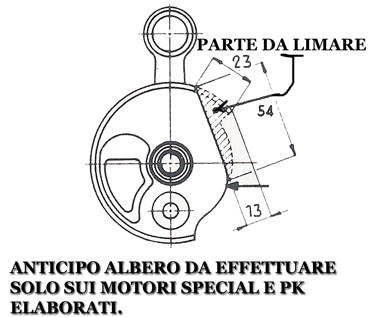

psycovespa77 Inviato 3 Gennaio 2015 Segnala Inviato 3 Gennaio 2015 Se il tuo albero ha la biella buona,puoi usarlo senza problemi e lasciare il tuo volano;almeno le raccordature dei travasi carter-cilindro e valvola ti conviene farle anche se lasci il 19,se poi vuoi mettere anche mano all'albero fallo cosi http://www.vespaforever.net/Public/data/Daniele79/20081023103741_anticipo%20albero%20motore.jpg. Cita
Massy11 Inviato 4 Gennaio 2015 Autore Segnala Inviato 4 Gennaio 2015 Psycovespa aiuto Poco più che un motore originale et3 che fa i 90 Dunque a questo punto non mi conviene comprare il 24 e l'albero lascio il 19 e l'albero originale et3 e il volano giusto?risparmio 300euro Cita
