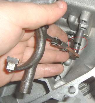

toto60 Inviato 1 Febbraio 2015 Segnala Inviato 1 Febbraio 2015 Ciao a tutti è molto che non uso il forum e spero di ricordare come si fa. Ho un problema mi hanno regalato un motore vespa 50 fermo da 20 anni. Un amico mi ha cambiato frizione, gt, olio motore ecc. senza aprirlo. Montato è partito al primo colpo e gira bene,purtoppo perde olio dal meccanismo dove ci sono i fili delle marce.... che fare? Cita
psycovespa77 Inviato 1 Febbraio 2015 Segnala Inviato 1 Febbraio 2015 C'è ben poco da fare,va aperto il motore e vanno sostituiti tutti gli or ed i paraoli.Poi gia che l'hai aperto cambi anche tutto il resto delle cose che non vanno. Cita
toto60 Inviato 9 Febbraio 2015 Autore Segnala Inviato 9 Febbraio 2015 immaginavo che la soluzione poteva essere solo quella, mi aspetta una bella spesa........ adesso ho la conferma! Grazie! Cita
psycovespa77 Inviato 9 Febbraio 2015 Segnala Inviato 9 Febbraio 2015 Se il lavoro te lo fai da solo,cambiando cuscinetti-paraoli-guarnizioni-or sei dentro ai 50€ di spesa. Cita
gae70 Inviato 9 Febbraio 2015 Segnala Inviato 9 Febbraio 2015 ciao l'or in questione e questo..saluti Gae.. Cita
toto60 Inviato 11 Febbraio 2015 Autore Segnala Inviato 11 Febbraio 2015 Grazie a tutti, aprirò il motore e con l'aiuto di qualche amico proverò a sistemare il tutto. Ciao a presto. Cita
