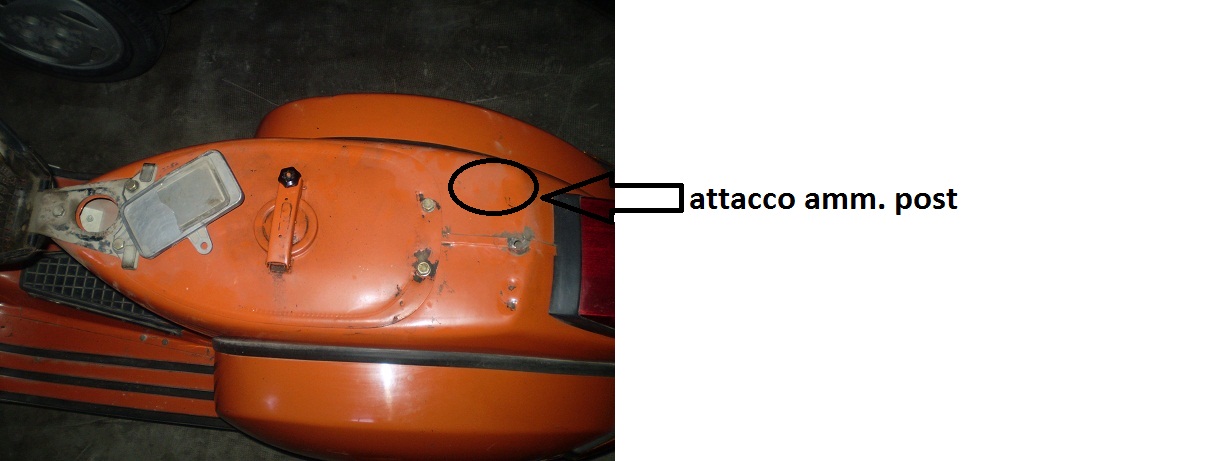

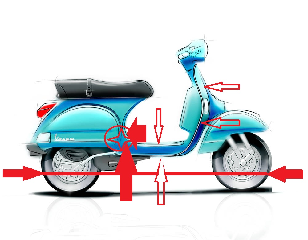

paolo paletti Inviato 9 Gennaio 2018 Segnala Inviato 9 Gennaio 2018 ciao e benvenuto,la 200 America ha l'impianto elettrico più complesso,le luci rimangono accese solo girando la chiave senza avviare il motore,il rubinetto benzina,il tachimetro con scala in miglia e km,la spia del folle,i comandi devio luci al manubrio.Inoltre lo stop funziona anche con il freno anteriore.Poi non ricordo altro.Se puoi prendi il 200,ma oggi con 2500/3000 euro difficilmente lo trovi a posto.IMPORTANTE: meglio acquistarlo con il motore completamente distrutto,ma con il telaio perfettamente conservato e o restaurato.Se devi andare a visionare un'eventuale acquisto, portati un amico carrozziere,oppure munisciti di calamita e passala sopra e sotto la pedana,davanti e dietro allo scudo,mettila sul cavalletto verifica l'allineamento delle ruote,apri la sella e guarda da sotto il motore l'attacco dell'ammortizzatore post al telaio,cerca di capire se in quel punto il telaio è integro.Poi speriamo in altri interventi,qui sotto nelle foto,in linea di massima è quello che devi verificare Cita
poeta Inviato 9 Gennaio 2018 Segnala Inviato 9 Gennaio 2018 ....una volta messa sul cavalletto traguardala da dietro guardando l'allineamento sella cannotto del manubrio.... se vedi il manubrio un pò a sx o un pò a dx, sò guai.... i numeri telaio, che siano ben leggibili... il sottoscocca che non abbia ruggine... Meglio se serie dal 1984 al 2010 in cilindrata 150cc, miscelatore automatico utilissimo, avviamento elettrico per ZOPPI, ma da un certo anno di serie, utile a suo modo diciamo. Cita

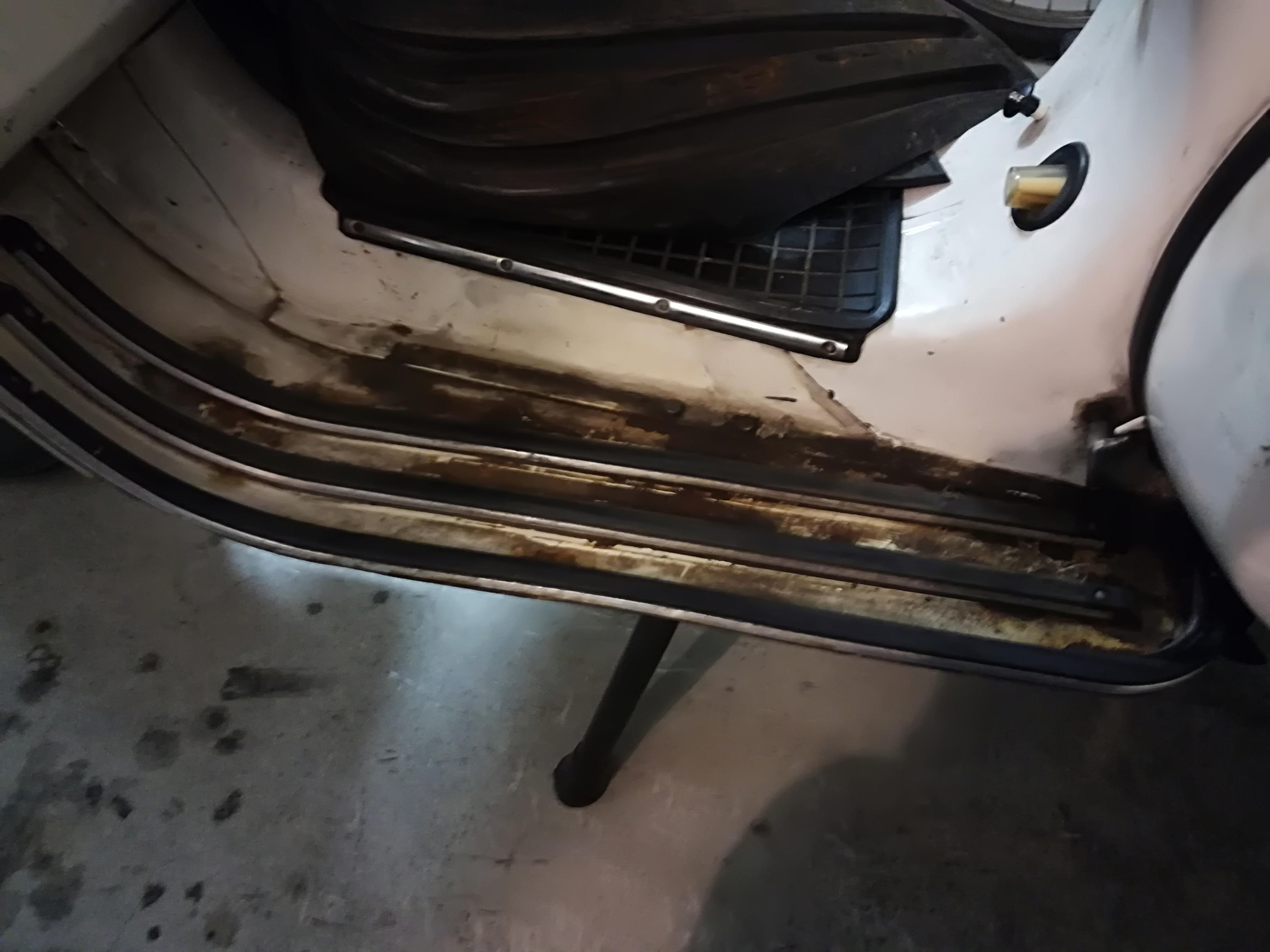

EnzoTO Inviato 10 Gennaio 2018 Autore Segnala Inviato 10 Gennaio 2018 (modificato) Buonasera Paolo, quindi mi dici meglio prendere una vespa sana di carrozzeria e al max discreta di motore.la vespa che ho visionato mi sembra tanto che assomigli a una versione america ha dei particolari...?.il selettore della benzina,km...me la consigli?ha più mercato?le pedane con il tempo sono da rifare,sotto il tappeto c'è un po' di ruggine no passante.le due ruote sembravano in asse. Modificato 10 Gennaio 2018 da EnzoTO Cita

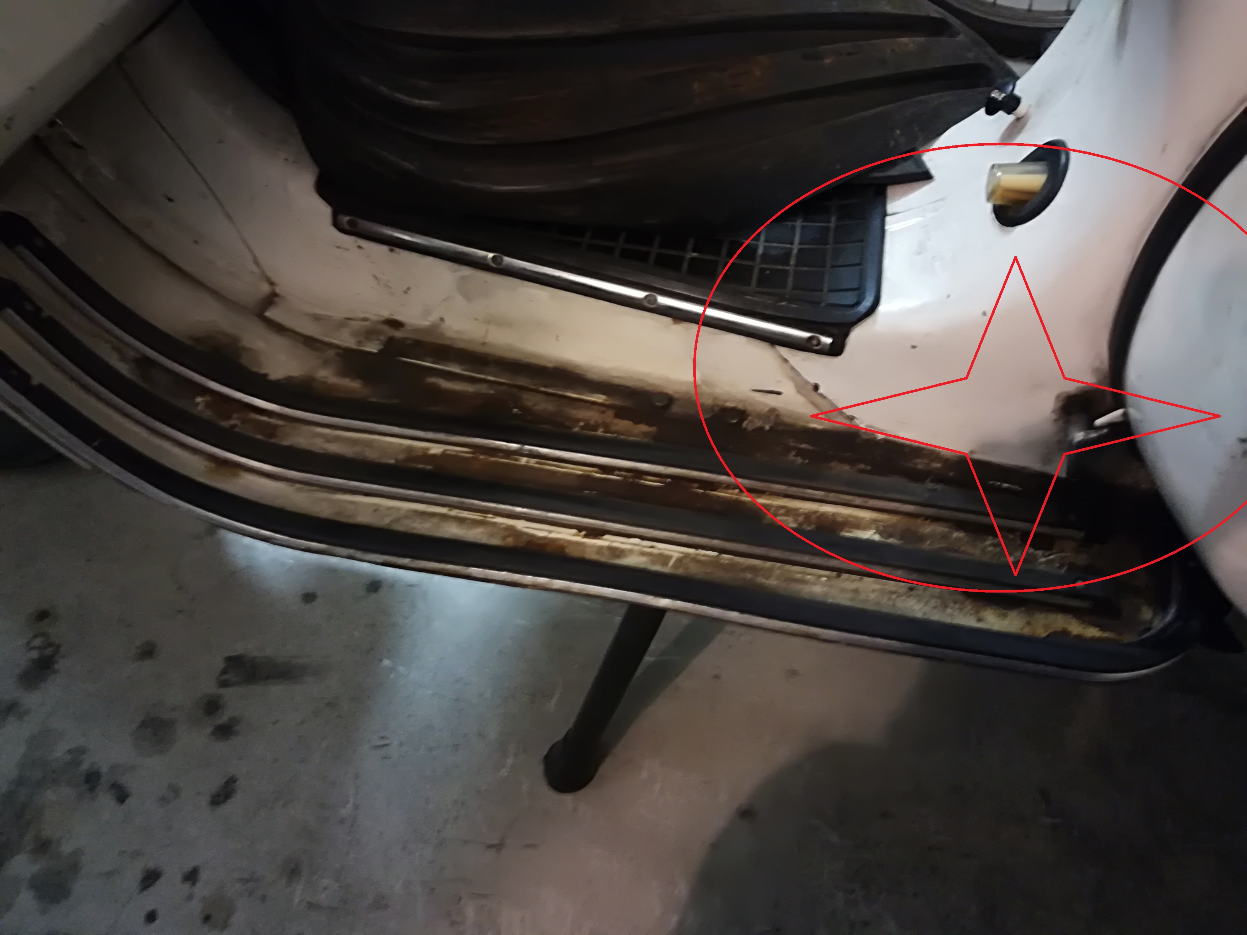

paolo paletti Inviato 11 Gennaio 2018 Segnala Inviato 11 Gennaio 2018 Ciao,una delle parti a rischio è dove ho evidenziato.Assicurati che non sia rattoppata o marcia Il 200 america,non saprei se ha più valore del normale,in qualsiasi caso il 200 è il top Se puoi, fai delle foto dettagliate come ti ho accennato alla prima risposta, postale con il prezzo richiesto.Vediamo di consigliarti meglio Cita
