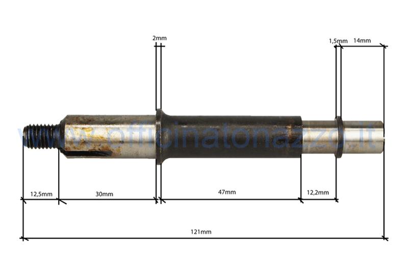

Faccio un aggiornamento relativo all albero quadruplo. Praticamente se prendo per buone le misure che ho trovato in un post precedente ma sempre in questa discussione dell albero quadruplo, ci sono differenze sostanziali con il mio. Metto imagini. A parte la sezione 12,5nm quindi dovrebbe essere arcobaleno , c è una differenza che potrebbe essere il motivo del mio problema di disallineamento ingranaggi. Parlo della lunghezza dove entra il cuscinetto. Il mio nel disegno è 32mm invece di 30mm come da foto. A questo punto una volta che inserisco l albero completo nella sede del Carter entra di 2 mm di più rispetto all albero in foto dove lo spinotto è 30mm.provocando il disallineamento con il secondario. Ditemi se ho detto una stupidaggine. Qualcuno può misurare quella specifica sezione dell alberino per capire il perché il mio è 32mm?
