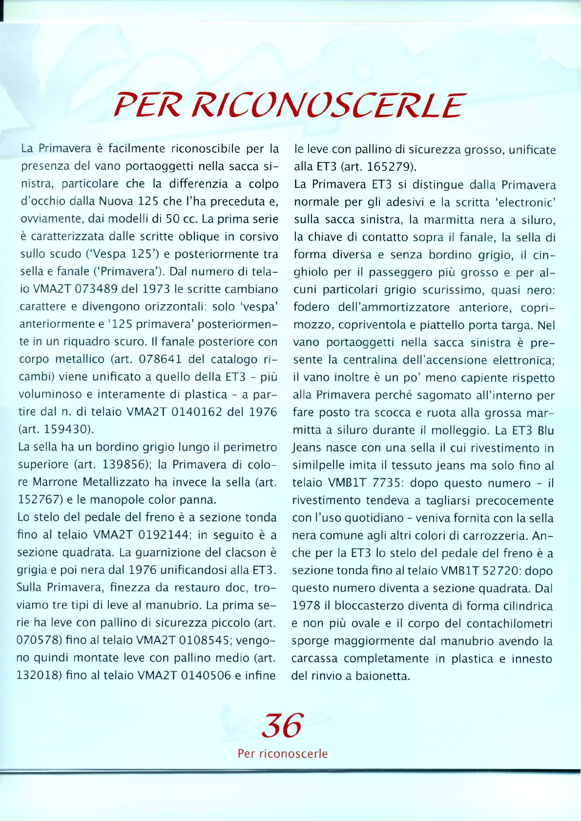

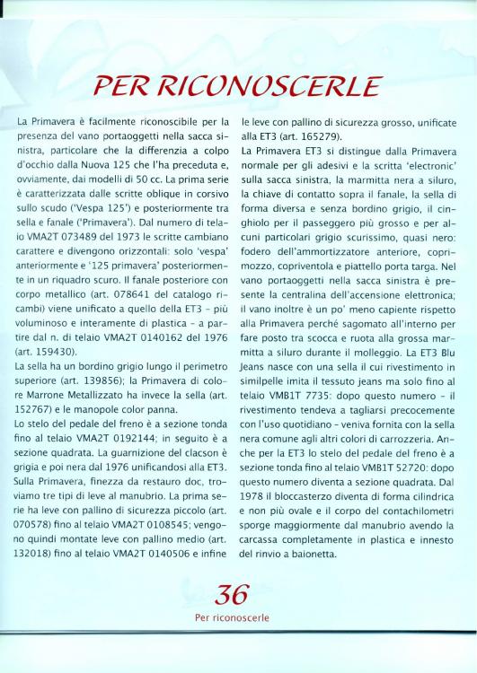

xdelta15 Inviato 4 Marzo 2018 Segnala Condividi Inviato 4 Marzo 2018 (modificato) Ciao, ti riporto delle info prese da uno speciale di motociclismo su Vespa ET3. "La ET3 Blu Jeans nasce con una sella il cui rivestimento in similpelle imita il tessuto jeans ma solo fino al telaio VMB1T 52720 dopo questo numero diventa a sezione quadrata. Dal 1978 il bloccasterzo diventa di forma cilindrica e non più ovale. Alcuni particolari sono in grigio scurissimo, quasi nero (opaco): fodero ammortizzatore anteriore, coprimozzo, copriventola e piattello porta targa" Il numero di telaio così come l'hai scritto omettendo due numeri potrebbe essere del 77 o del 78. 1977 dal n. 8926 al 26810 1978 dal n. 26811 al 51703 Nel 77 i colori erano Blu Jeans e Chiaro di luna metallizzato. Nel 78 e 79 Blu Marine e Chiaro di luna metallizzato. Secondo me, gli adesivi basta metterli a filo copiando da foto di vespe conservate. Per quanto riguarda lo specchietto, sò che la vespa deve rispettare l'originalità dell'anno in cui è uscita ed essere priva di accessori, per cui secondo me non ci và. Anche se in alcuni casi ho visto che lo lasciano montato..forse è ininfluente Complimenti per l'acquisto, pure io sono in possesso da poco di una ET3 del 1980 rosso P2/1. L'hai presa restaurata o conservata? L'unica cosa che mi preoccupa è che il mio motore è stato rifatto usando un normale cuscinetto a sfere lato volano al posto di quello a rulli... Modificato 4 Marzo 2018 da xdelta15 1 Cita Link al commento Condividi su altri siti Altre opzioni di condivisione...

50supersprint Inviato 4 Marzo 2018 Autore Segnala Condividi Inviato 4 Marzo 2018 Grazie mille xdelta15, molto preciso. Il telaio risulta prodotto a fine 1977 quindi il colore potrebbe essere il suo originale; il bloccasterzo è a "goccia" quindi rientra in quell'anno di produzione; riguardo la sella io invece ho trovato un articolo che indica la presenza della sella blu jeans fino al telaio VMB1T 7735 (quindi entro il solo 1976) e, parlando con uno che ne sa, m'ha detto che la mia nasceva con la tipica sella nera senza serratura a chiave con logo PIAGGIO in arancio senza riquadro (detta da lui molto raro dato che li riproducono solo in bianco). Potresti postarmi l'articolo che hai trovato riguardo la sella? Comunque la mia è un restauro molto meticoloso con targa e libretto originale targata Ancona, comunque aprirò il blocco per rimontare i pezzi originali che mi sono stati forniti a parte. Cita Link al commento Condividi su altri siti Altre opzioni di condivisione...

xdelta15 Inviato 4 Marzo 2018 Segnala Condividi Inviato 4 Marzo 2018 (modificato) Da quel poco che ne sò io, la sella con serratura era after market, le vespe uscivano di fabbrica con la levetta e la scritta Piaggio era senza riquadro (su ET3). La sella Jeans aveva la scritta Piaggio arancione, ma questo è un ricordo veramente vago... Questa è la rivista da cui ho preso le info: Modificato 4 Marzo 2018 da xdelta15 Cita Link al commento Condividi su altri siti Altre opzioni di condivisione...
xdelta15 Inviato 4 Marzo 2018 Segnala Condividi Inviato 4 Marzo 2018 8 minuti fa, xdelta15 ha scritto: Da quel poco che ne sò io, la sella con serratura era after market, le vespe uscivano di fabbrica con la levetta e la scritta Piaggio era senza riquadro (su ET3). La sella Jeans aveva la scritta Piaggio arancione, ma questo è un ricordo veramente vago... Questa è la rivista da cui ho preso le info: Cita Link al commento Condividi su altri siti Altre opzioni di condivisione...
xdelta15 Inviato 4 Marzo 2018 Segnala Condividi Inviato 4 Marzo 2018 Sul numero relativo alla sella chiedo scusa, mi sono sbagliato io. 52720 era relativo al pedale del freno posteriore, da quel numero si è passati dalla sezione tonda a quella quadra. Cita Link al commento Condividi su altri siti Altre opzioni di condivisione...
