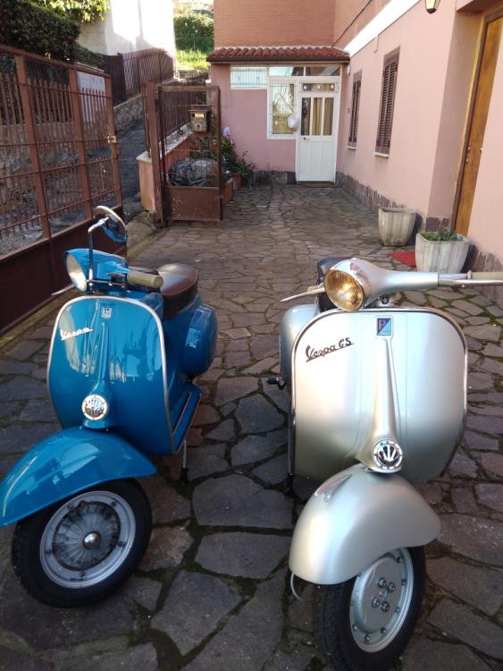

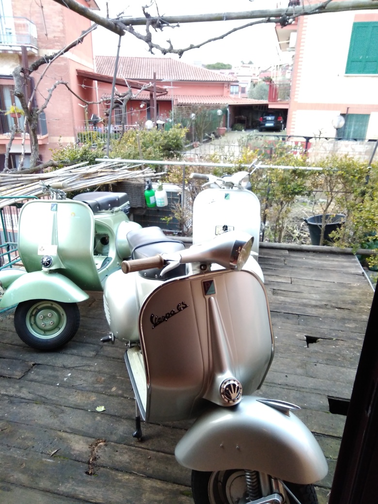

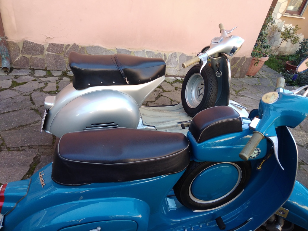

baldinv Inviato 21 Marzo 2018 Segnala Inviato 21 Marzo 2018 Smontata tutta la v30 per fare I lavori di carrozzeria, sto ultimando il manubrio. Ho messo a punto la mia vs2 gli ho montato il kit pinasco accensione electronica, tutto un altro mondo.... la vespa ora e' un orologio. poi sto lucidando una altra mia vespa vn2t e sto aspettando un pezzo di bachelite oerche rotto..... Come il tempo rimette bene ti mando qualche foto Cita
baldinv Inviato 21 Marzo 2018 Segnala Inviato 21 Marzo 2018 ti allego le foto di qualche mia vespa Cita
baldinv Inviato 21 Marzo 2018 Segnala Inviato 21 Marzo 2018 se mi ricordo ti mando la mia vn2t che sto sistemando Cita

Franzpero Inviato 21 Marzo 2018 Autore Segnala Inviato 21 Marzo 2018 2 hours ago, baldinv said: se mi ricordo ti mando la mia vn2t che sto sistemando Ciao, complimenti per il parco Vespa, si che sono sempre interessato ai tuoi lavori. Francesco Cita
