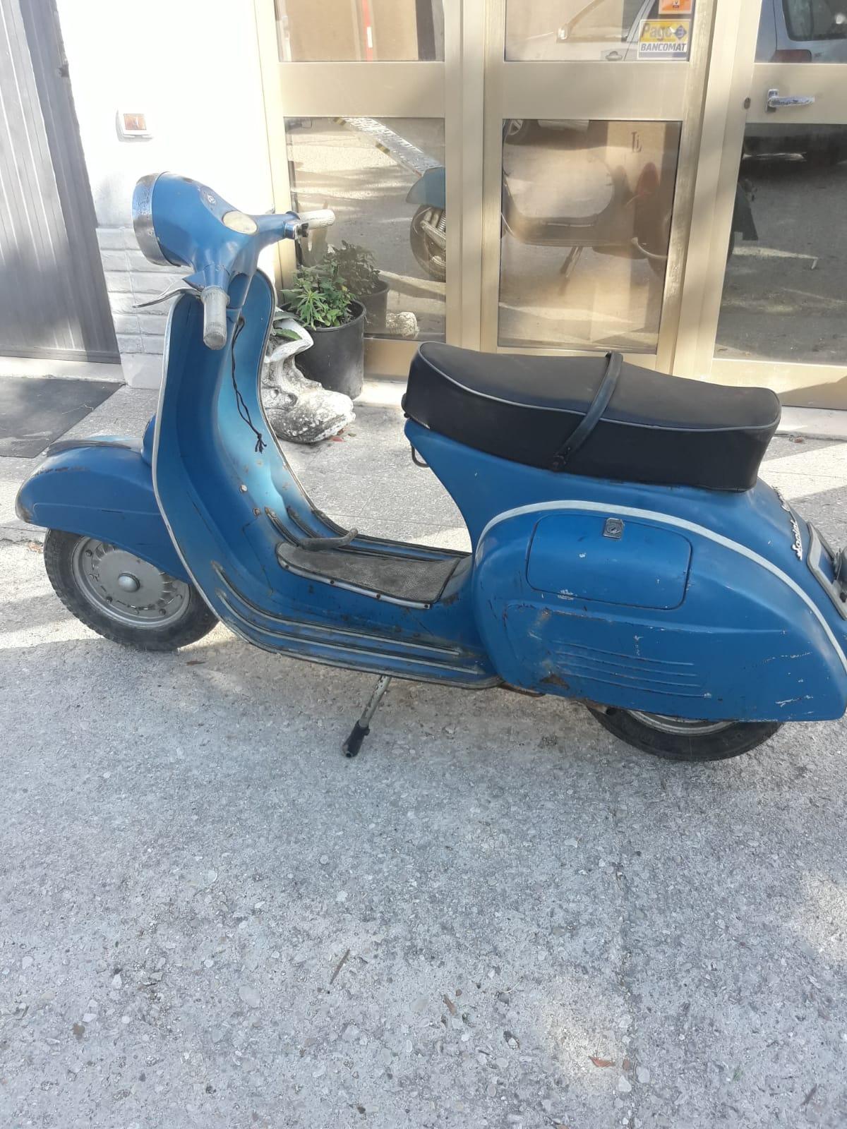

Ciao,volevo chiedervi un consiglio per l’acquisto di una Sprint veloce...secondo voi è un conservato ???cioe’,il colore è originale???Dovrei mettere tanto in preventivo per restaurarla?

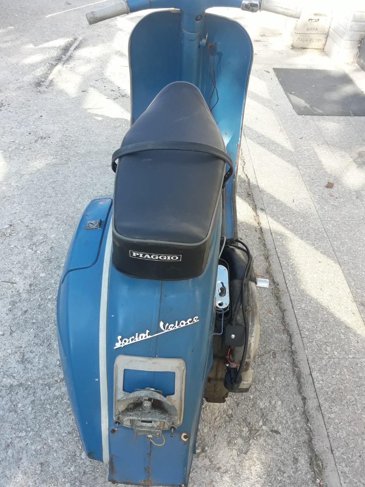

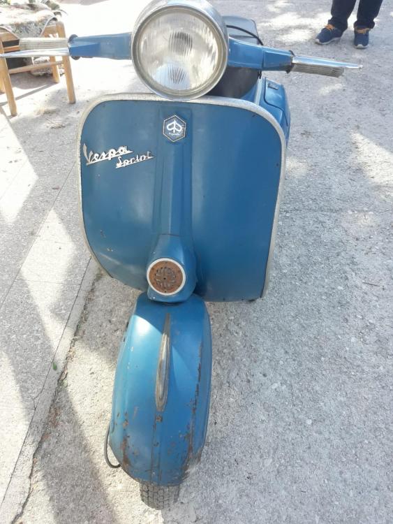

Guardando le foto che hai postato assomiglierebbe al blu del 1970, ma è parecchio sbiadito, poi osservando la carrozzeria c'è parecchia ruggine da verificare bene.
Osservando la tua dal tachimetro parrebbe una prima serie e quindi:
Blu dal 1970 MaxMeyer 1,298,7230
manopole e guarnizioni grigie.

Grazie Francesco....ma secondo te che valutazione potrebbe avere??L’unicacosa certa è che parte al primo colpo....sicuramente un occhiata al motore  ci sarà da darla,però già che parta penso sia un buon segno...
Ciao, dare una valutazione da delle foto è praticamente impossibile, il fatto che il motore parta è un valore aggiunto, ma la presenza di ruggine mi da qualche preoccupazione, non hai controllato se funziona l'impianto elettrico luci stop e clacson, infine cosa molto importante la vespa può circolare o è radiata?
Se può circolare ha un valore e la potresti utilizzare da subito, se radiata la devi restaurare per reimmatricolarla e quindi devi tenere presente i costi di restauro ( sei un po' avvantaggiato per il motore marciante ) che sono abbastanza alti per la carrozzeria.

Si in effetti ha la targa originale ma non ha i documenti quindi mi ha detto che dovrei recarmi all’ACI e fare la procedura che lui mi ha detto costi dalle 5 alle 600 euro ...Si l’impianto elettrico sembri funzioni anche se un occhiata credo ci sarà di darla....È che lui mi chiede 2200 euro ed io non essendo esperto non so se li valga....L’unica cosa positiva è che sta vicino di casa ...circa 3 km...Grazieancora per l’aiuto Francesco

Ciao, allora prima ero in giro e col telefono non mi trovo, come detto prima la domanda non è eccessiva, puoi trattare a 2.000 dicendo delle spese per rimetterla in strada. Tieni presente che è un modello ricercato e ne ho vista vendere una Verde Ascott conservata benissimo, oserei dire immacolata a 6.500.
Posso solo aggiungere che come modello è un ottimo mezzo affidabilissima e semplice come impianto elettrico, occorre solo tener presente che come tutti queste ha delle limitazioni dovute all'età soprattutto i freni che definisco " concettuali " e con il traffico odierno fai molta attenzione.
Personalmente sono 40 anni che giro col modello precedente e ti garantisco sono rimasto a piedi una volta sola.
In bocca al lupo!
Francesco

il prezzo non è malvagio;
comunque sembrerebbe un buon conservato;
anche se fosse radiata potresti procedere con un restauro conservativo
Si è quello che pensavo ....però dovrei comunque farla sabbiare e riverniciare.....???
se conservata, non devi ne sabbiare ne riverniciarla;
dovrai eventualmente sanare i punti di ruggine e riprenderli con del colore a campione;
ovviamente si valuta caso per caso la strada da seguire per un conservativo
