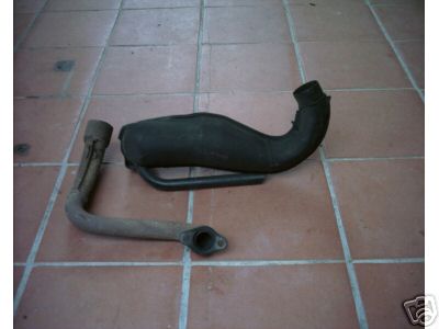

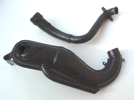

qualcuno sa dirma la differenza che c'e' tra la proma senza silenziatore con il tubo che esce più o meno a metà e quella senza silenziatore che esce vicino all'attacco al telaio??
grazie
la prima secondo me è modificata artigianalmente la seconda sembra originale.
a meno che la prima non sia antecedente gli anni 70 e per cui io non l'ho mai vista.
prova a guardare sulla prima se hanno tappatto il buco in corrispondenza del tubo originale.
x le prestazioni non sono un mago e mi sa che la devi montare per sentire...
secondo me la seconda rende meglio, perchè nella prima lo spillo si trova giusto dove l'onda inverte la sua rotta e torna indietro, quindi lo spillo in quella posizione potrebbe dare fastidio ad una giusta riflessione. Mentre nella seconda lo spillo si trova a metà espansione, dove l'onda passa sia all'andata che al ritorno velocemente ed è meno disturbata da esso. Ma questa è una mia idea, bisognrebbe provrle.
ciao ciao
secondo me la rpima,la seconda se notate nn si vede il controcono xche' è chiuso e lo spazio rimanente viene usato come silenziatore(il coso in rilievo fa' passare i gas) e quindi è men perfomante.
ciao
x masche
per me c'è il controcono anche nella seconda(dio, una specie di controcono), anche se non mi spiego la parte in rilievo che forse c'è anche nella prima ma non si vede bene. Poi se non avesse controcono non so quanto possa rendere(dio ci sono le marmitte da kart senza controcono, ma quelle credo siano realizate per rendere tantissimo ad un range di giri piccolissimo), poi cmq la seconda è la versione nuova della prima, e non avendo omologazioni ne l'una ne l'altra non vedo perchè il modello nuovo dovrebbe rendere meno di quello vecchio
e io che pensavo che mi avessi lasciato vincere :-)...
cmq non è una proma ma chissà quale marca... e chissà come va. io la monterò su una primavera tutta originale..
la prima è modificata artigianalmente.. su questo non ce dubbio...
e a differenza di molte opinioni la prima è sicuramente piu performante.. xke il buon vekkio tormena sui 130 meno tirati monta il proma modificato cosi e su quelli piu spinti si costruisce lui la marmitta interamente partenso dalla lamiera grezza e si calcola coni ecc...

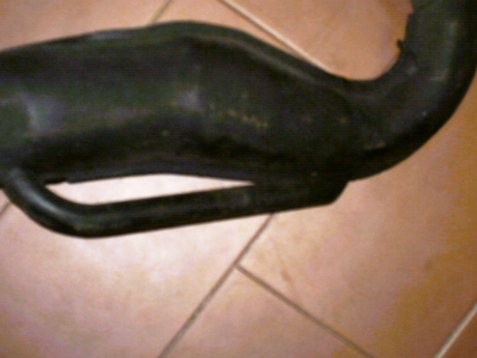

La marmitta mi è arrivata..
Peccato il tipo si sia dimenticato di spedirmi il supporto per collegarla la braccio motore.. vabbè ..per 8 euro..
Comunque il tubo non è satao spostatao: è sempre satao li.. le saldature sono brutte da vedere e non so se sia stata pasticciata o solo saldata male..
ecco due foto..
la monto il we prossimo.
aaaa0004.jpg.3157911bc591a6fbaf8c419285c
aaaa0004.jpg.1f44dadca812ff739d509d39786
aaaa0004.jpg.97d16b2c6900d911788accea23f
ho come il presentimento che sia modificata...
magari fai una foto un po + nitida.
cmnq il colore nero non è il colore originale della proma..il che mi fa pensare alla modifica.
il tubo è sempre stato li.. non ci sono rattoppi in giro..
Quello è il max che posso fare con la mia macchina.. più vicino viene sfuocata.
è sata riverniciata questo è certo..
