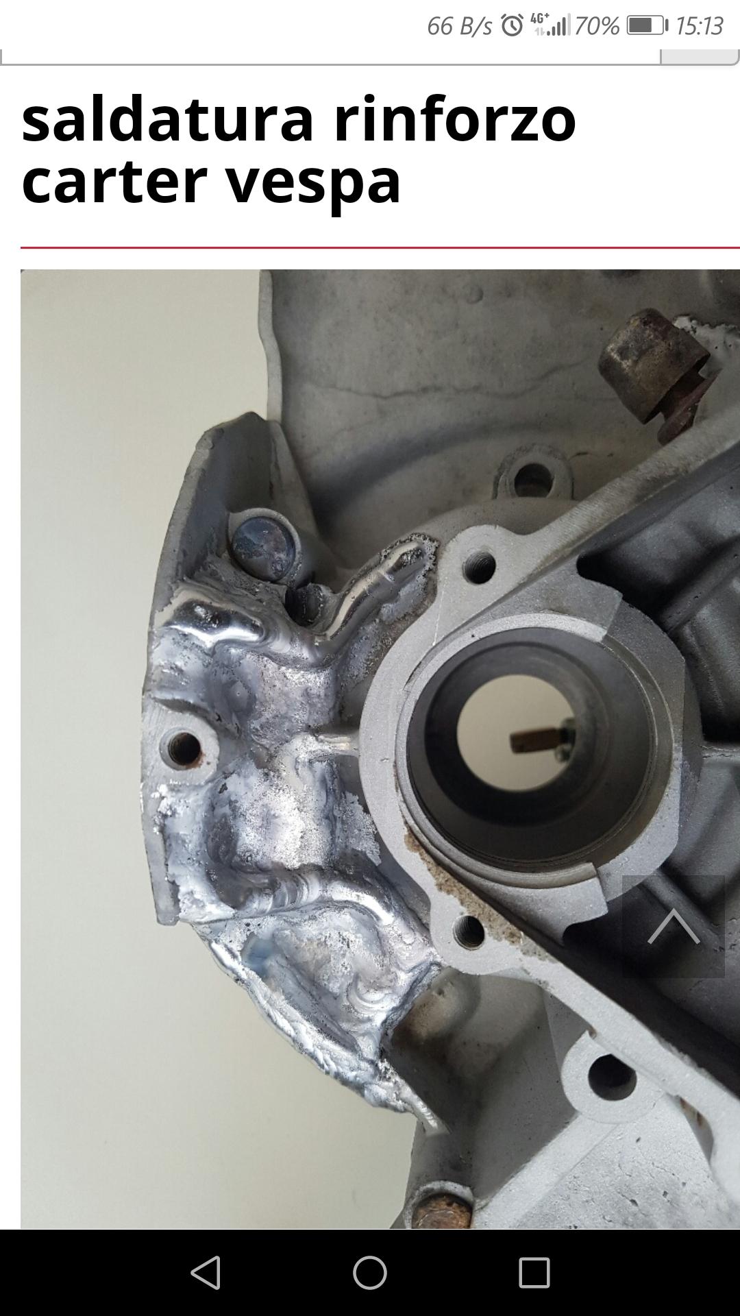

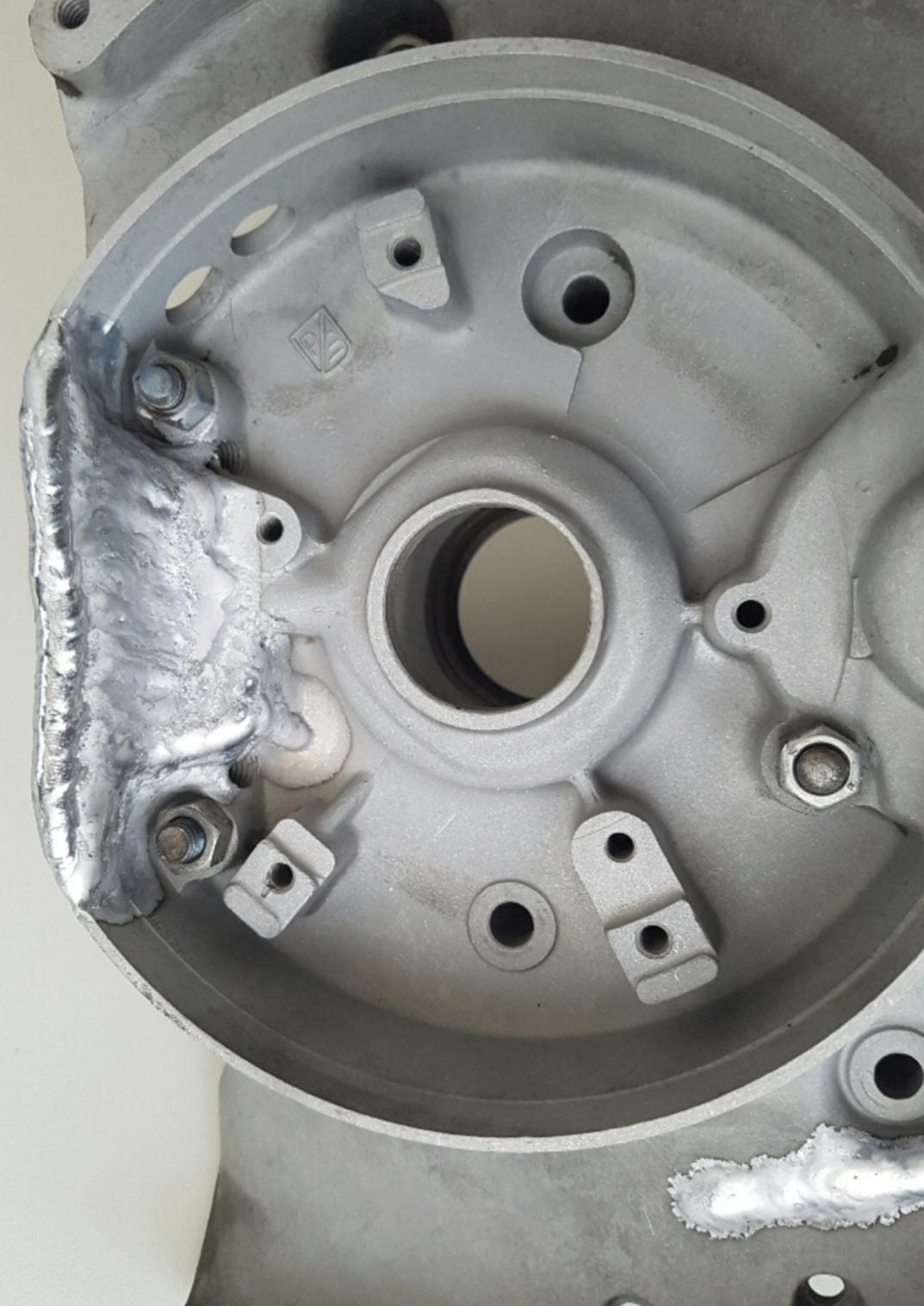

🤦‍♂️..Confidavo sul fatto di aver letto di enormi apporti di alluminio di rinforzo su carter con elaborazioni spinte,o anche per rifare sedi cuscinetti e bulloni. Ma capisco che il mio non è un buon punto per saldare.
Grazie Pelle, credo non mi rimanga altro che portare il motore in rettifica e sentire un po',che tra l'altro il foro non deve essere diritto ma diagonale.Questo l'incipit del fattaccio.
Allego alcune foto non so se posso mettere link ad altri siti.
