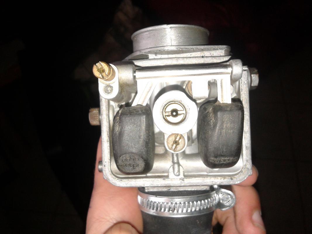

massi_201 Inviato 1 Novembre 2020 Autore Segnala Inviato 1 Novembre 2020 Non riesco a capire bene, ma credo che non abbia il getto del minimo, solo starter, massimo e polverizzatore. In ogni caso ho allegato la foto per farvi capire che intendo. Cita

pelle Inviato 2 Novembre 2020 Segnala Inviato 2 Novembre 2020 Nella foto: il centrale è getto max, quello sotto getto Min, quello nell'angolo getto starter. Cita
pelle Inviato 2 Novembre 2020 Segnala Inviato 2 Novembre 2020 A parer mio comunque il 25 in una 90 Pinasco è in ogni caso troppo grande anche con tutte le possibili lavorazioni alla valvola e ai carter. Il getto 118 è poi almeno di 20 punti troppo grande. Tornerei al 19 e con i getti adeguati non avrai problemi di alcuna sorta. Cita
