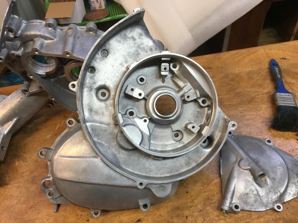

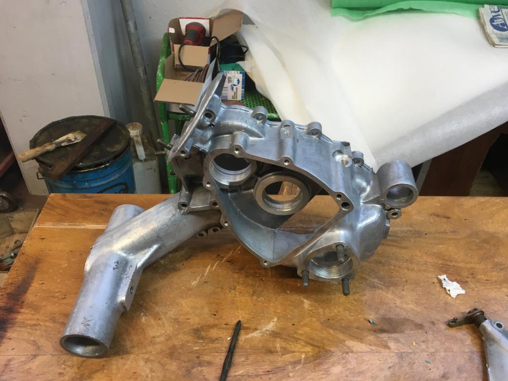

1) I carter dopo averli smontati (mi mancano solo i due cuscinetti "chiusi" e per quelli andrò da un meccanico) li ho: lavati con idropulitrice (freddo), spazzolati, lavati nel gasolio e benzina, immersi in acqua calda e sgrassatore e usata paglietta 00... direi che dopo 50 anni sono mooolto migliorati. C'è un modo per togliere le macchie nerastre? frego di più con la paglietta 00?

1) Per i carter uso uno sgrassatore forte, tipo quello per i cerchioni che trovi ai lavaggi auto, e spazzolina in ottone (e tanto olio di gomito).
    Certo alcune macchie non si riesce a toglierle del tutto ma sinceramente io li preferisco così, belli puliti ma vissuti. I carter sabbiati diventano troppo nuovi e non mi piacciono...

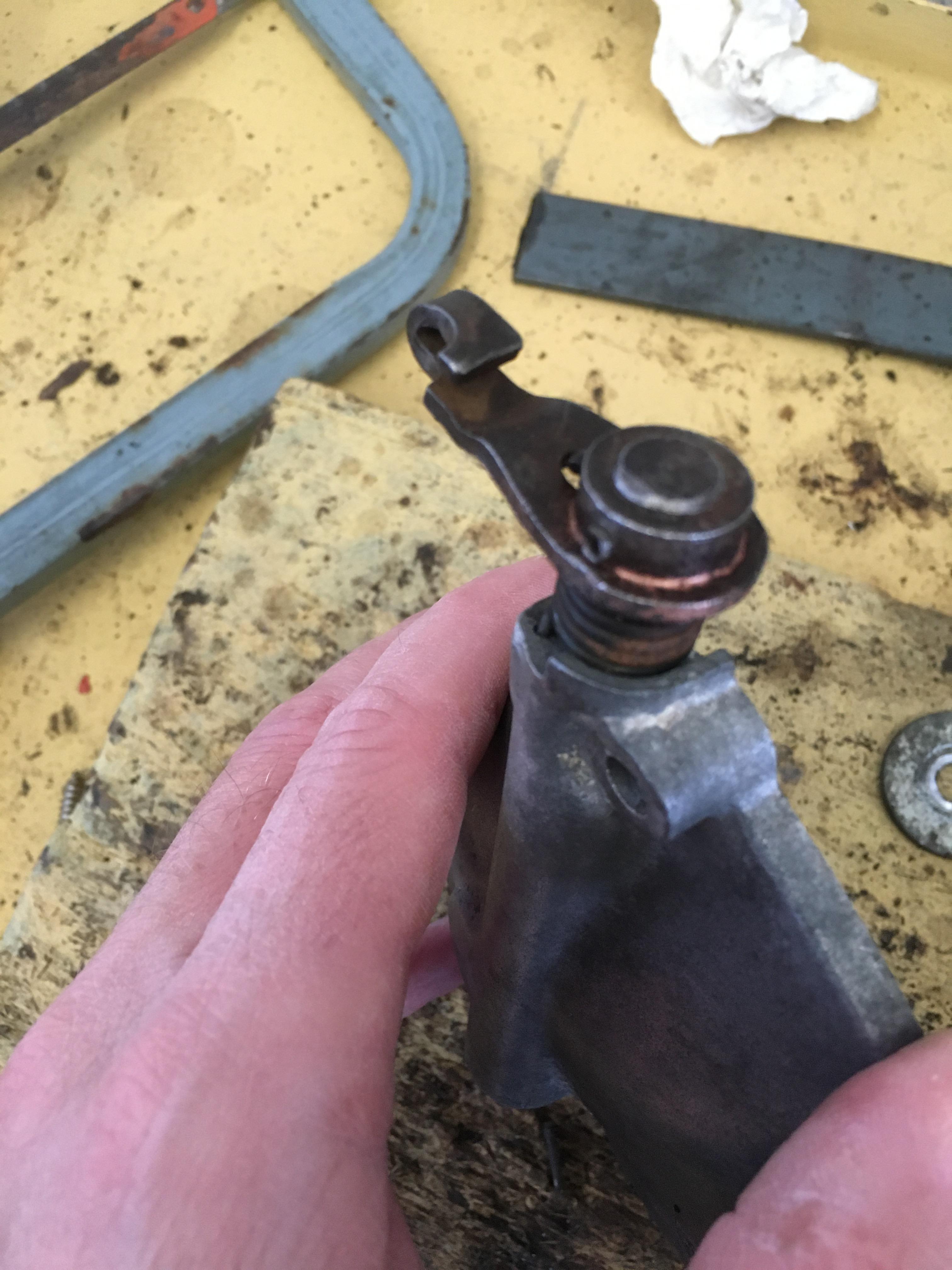

Ragazzi sto impazzendo con la spina conica della leva corta frizione.... è un tutt'uno con il pezzo... e non riesco a trovare pezzi di ricambio per quest'oggetto nel caso dovesse andare male il lavoro... consigli?
ho provato a scaldare... picchiare piano e poi forte... nulla... e prima ancora di cominciare era già rovinata e allargata.. pensate che si possa trapanare con attenzione? Non so che pesci pigliare..
Ho trovato in giro un kit con leva lunga (io ho la leva corta) ma non so se si può fare senza cambiare tutto lo sportellino carter.

Per la spina conica, se ti riferisci al carterino frizione, in realtà non è conica ma è una spina in acciaio cava aperta. Non so bene come si chiama.
La togli per quale motivo? Non ricordo se occorre levarla per cambiare l'oring in effetti.
Trapanarla penso meglio di no, ovvero essendo di acciaio e piccola rischi di spaccarci dieci punte e non ottenere nulla. Ci vuole un cacciaspine qualsiasi fino a che non arriva al foro e poi uno di dimensioni giuste, te lo puoi fare anche con un chiodo d'acciaio da muratori affinato con la mola e devi mettere l'albero tipo ad una morsa semichiusa in modo da fare scappare la spina dalla parte opposta.
Poi la spina si butta e ci vuole nuova, la trovi in una buona ferramenta o in un'officina di rettifiche motori.

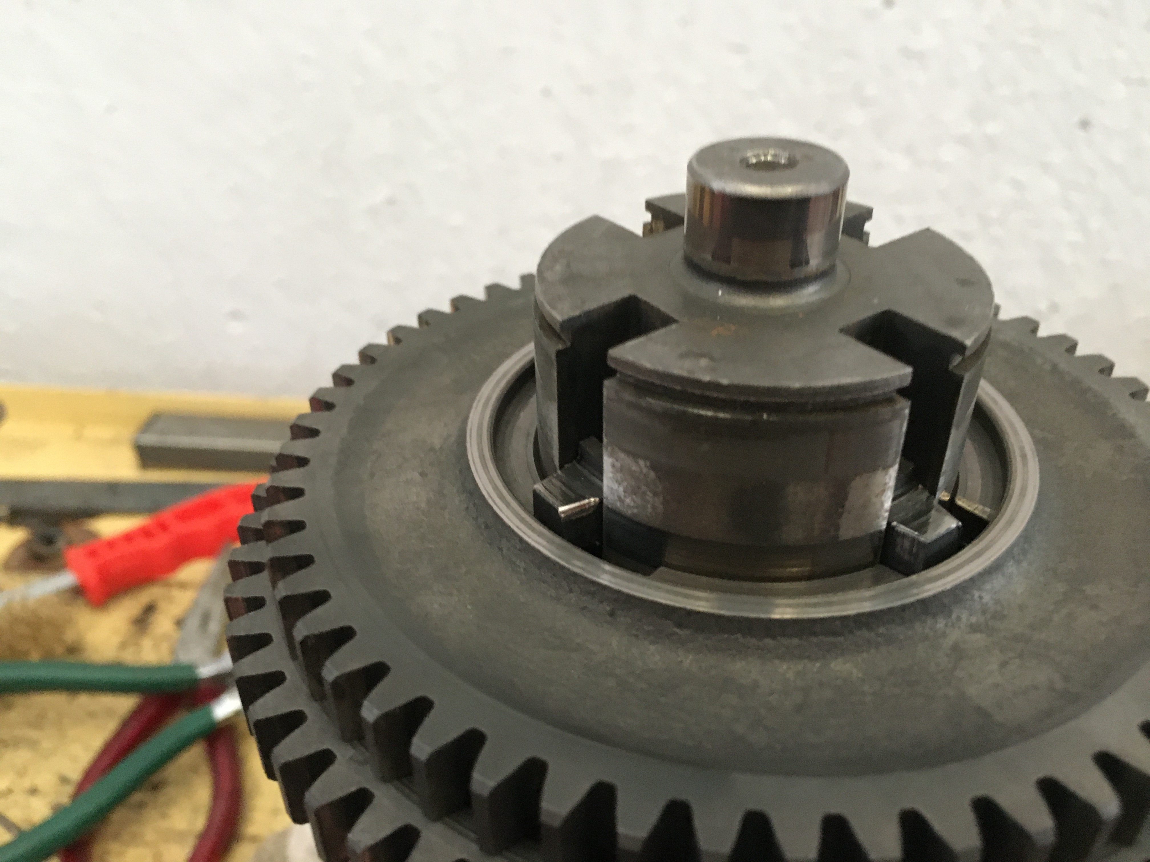

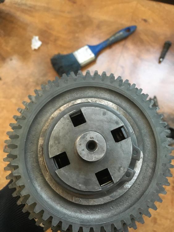

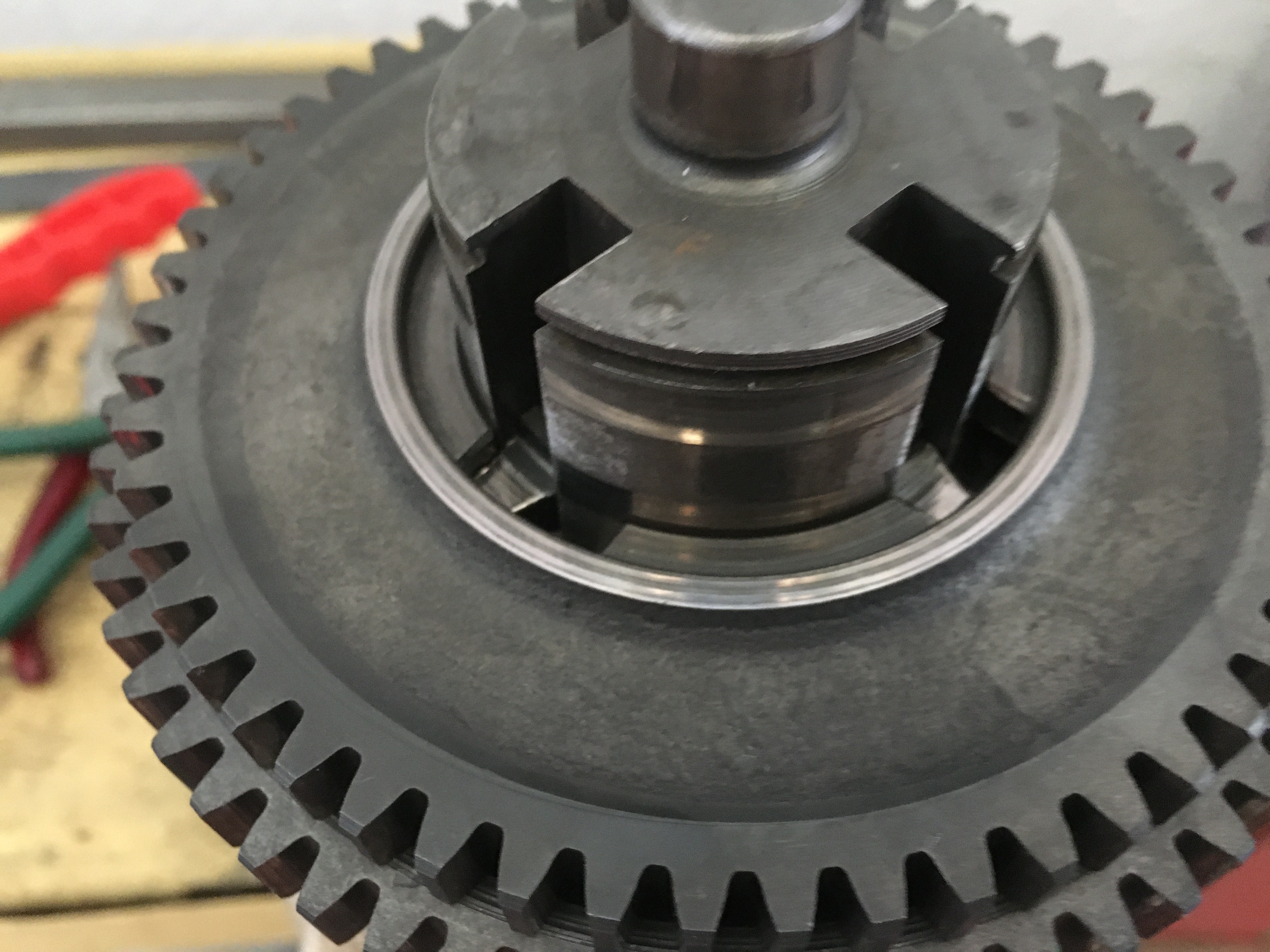

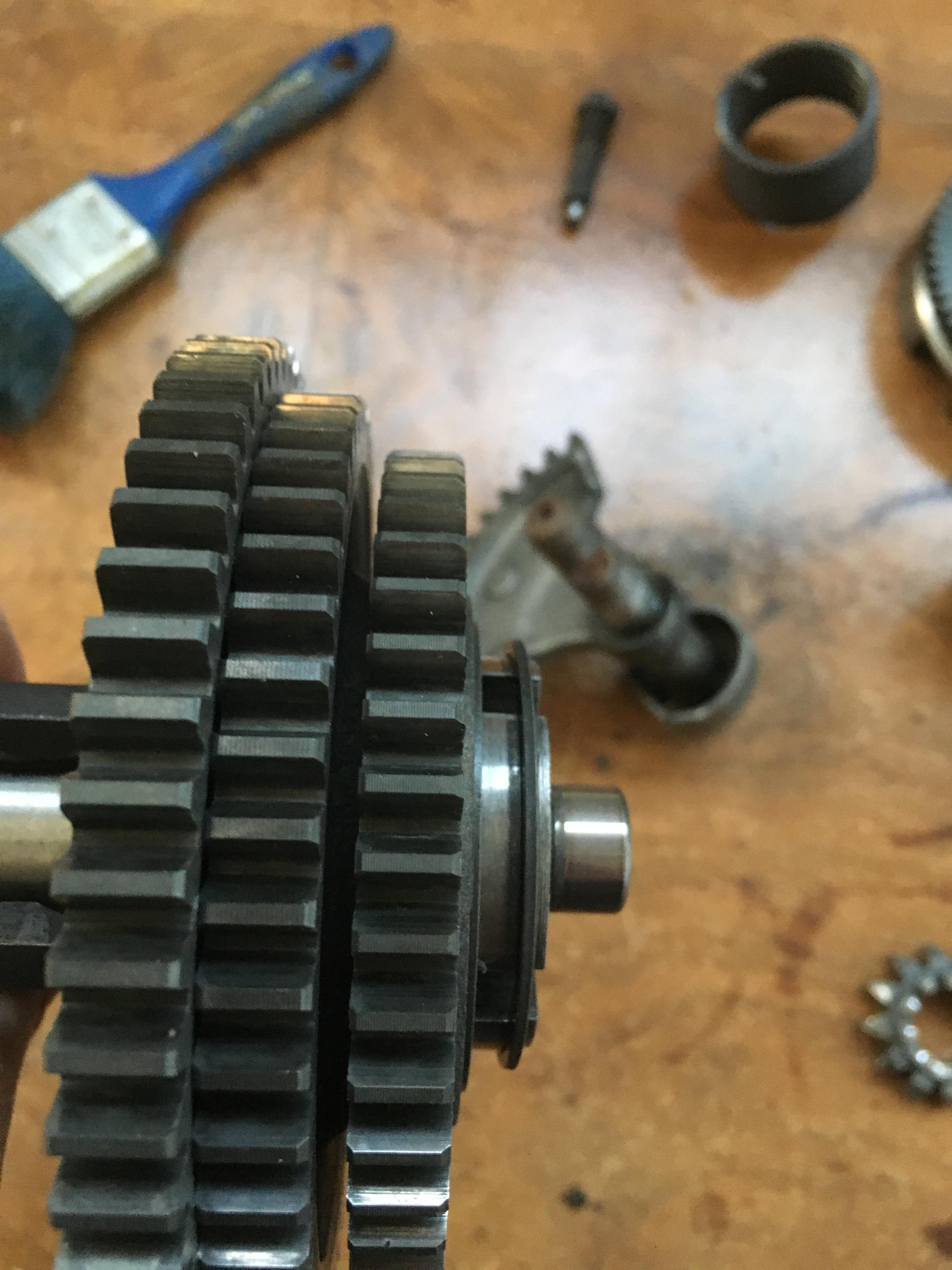

Inoltre ho smontato il cambio... e pulito... ora però mi sembra ci sia molto gioco.. forseprima lo psorco lo teneva prigionero... intanto mi potete dire se la crociera è da cambiare? 20201128_130624372_iOS.thumb.jpg.be4c6f66415b5d98a75a5ac463064f8f.jpg20201128_145101706_iOS.thumb.jpg.24356ff6d15539ccda564760093b712e.jpg20201128_145053023_iOS.thumb.jpg.f399dea1d5e738854a83f0412bc324b1.jpg
Partendo dalla spina, per toglierla devi appoggiare la leva su una morsa appena aperta che ci passi la spina e poi cacciaspine e martello.
Il resto dei carter mi sembrano belli puliti.
Qualora macchia di ruggine ci può stare, facilmente il motore è rimasto parecchio fermo con quella parte scoperta dall'olio e ci si è formata un poco di condensa. Niente di grave, dagli una spazzolata.
La crocera se non togli gli ingranaggi non si può capire se è da cambiare ma io la cambierei a prescindere visto che hai aperto anche se si sa che le crociere del 3 marce sono più larghe e più resistenti. Ah, guardati un tutorial su come cambiarla che se ti escono le palline e la molla poi per rimetterle bestemmi.

Per la leva lunga credo che vada cambiato il carterino intero, poi devi cambiare anche la staffa dove passano i cavi sotto al motore (quella dove sta il registro del cavo frizione) che per il leva lunga è diversa.

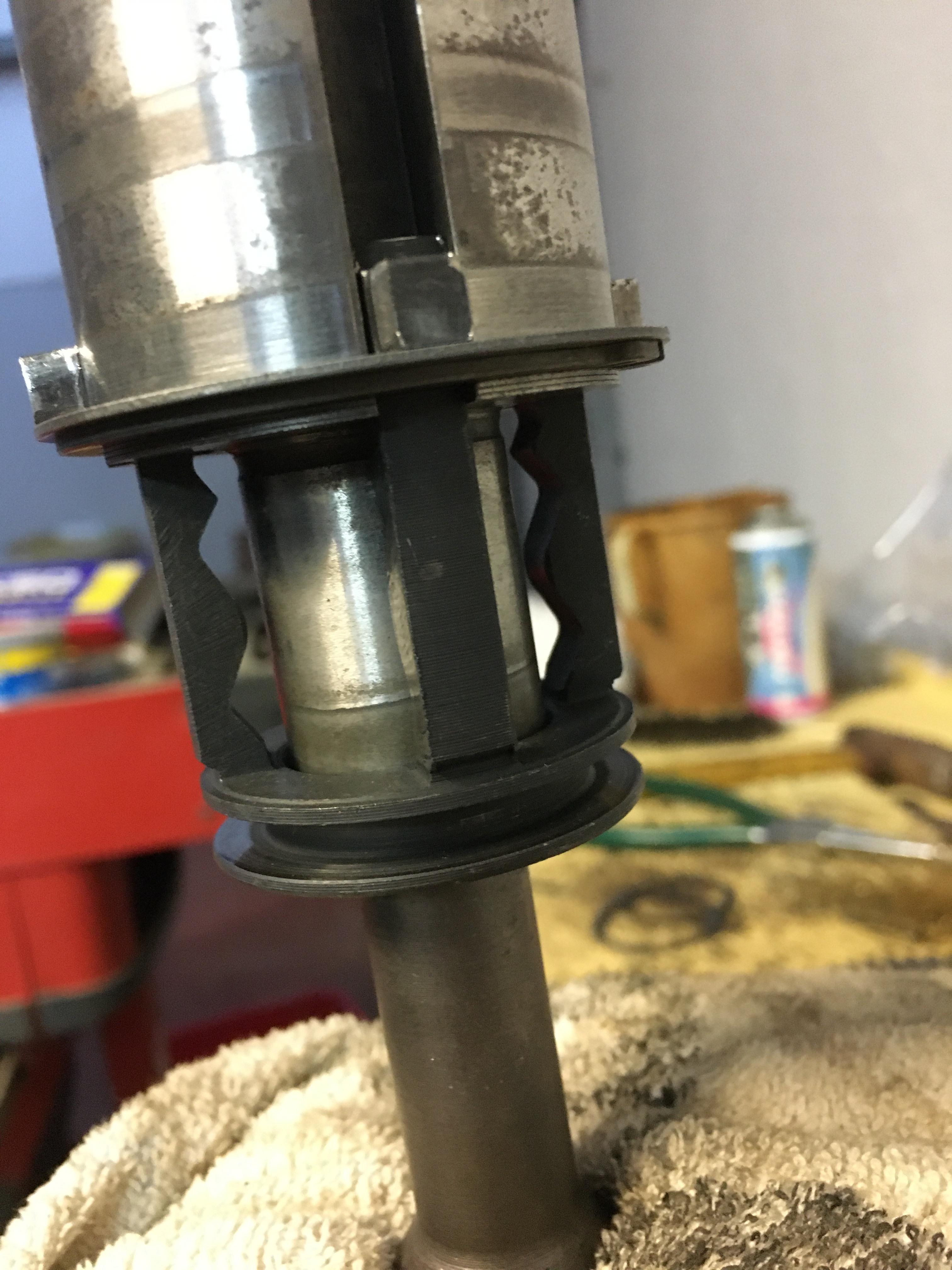

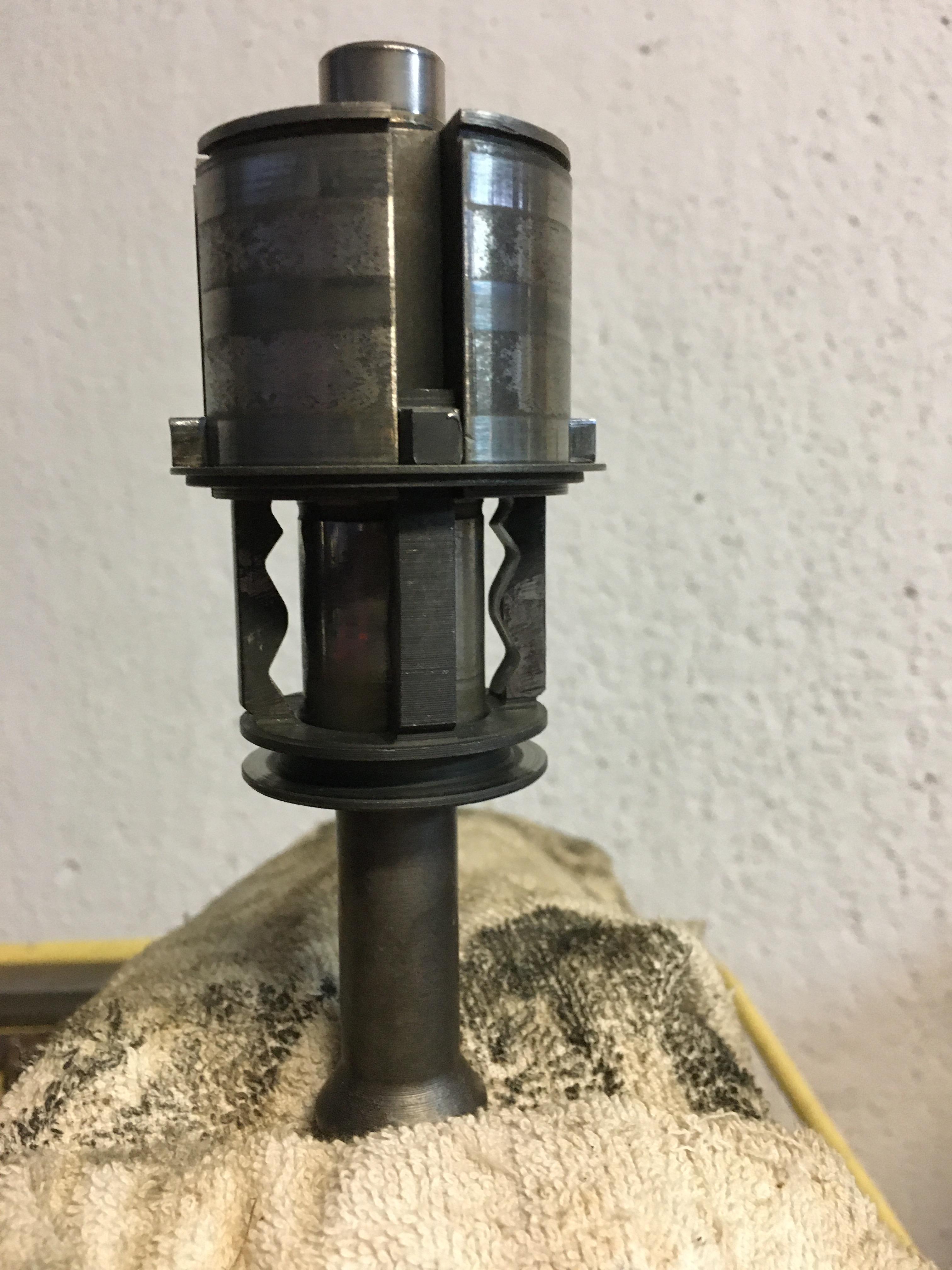

Ciao. Dopo un pomeriggio a sclerare ed essermi ripetutamente martellato le dita: la spina è venuta via.... sono anche riuscito a smontare mozzo posteriore e anteriore in tutte le loro parti...

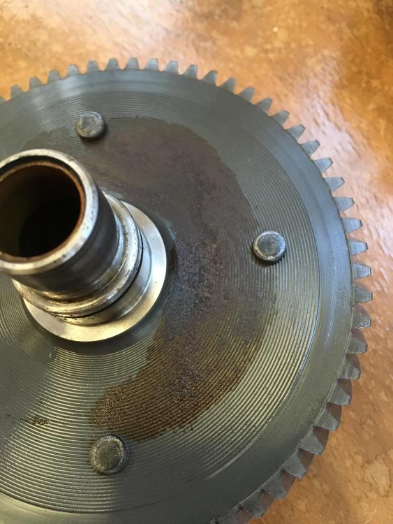

Ho provato a smontare il cambio rimetterlo: messo l'ingranaggio della prima marcia è perfetto. La crocera sta a filo ed è perfetto allineato. Il problema è quando faccio scattare la crocera e metto la folle e infilo l'ingranaggio della seconda perchè non gira libero e così via poi tutte le altre... non solo non è a filo ma è circa la metà più alto... devo spessorare la tra la prima e la seconda? può essere la crocera che non ho ancora cambiato?20201129_135212490_iOS.thumb.jpg.5ac3ab1f8ceaa9f2385be2922e388eed.jpg20201129_135036810_iOS.thumb.jpg.b686770b197fb1ca11e03a8616038010.jpg20201129_135013595_iOS.thumb.jpg.6d2caab7a2dd597c43048d5176cb605c.jpg20201129_152530214_iOS.thumb.jpg.603eab6415f1330bc8c5e6c5f1c0bc97.jpg20201129_152549435_iOS.thumb.jpg.9babf7a3e80dad73650f08b3112dcbec.jpg
