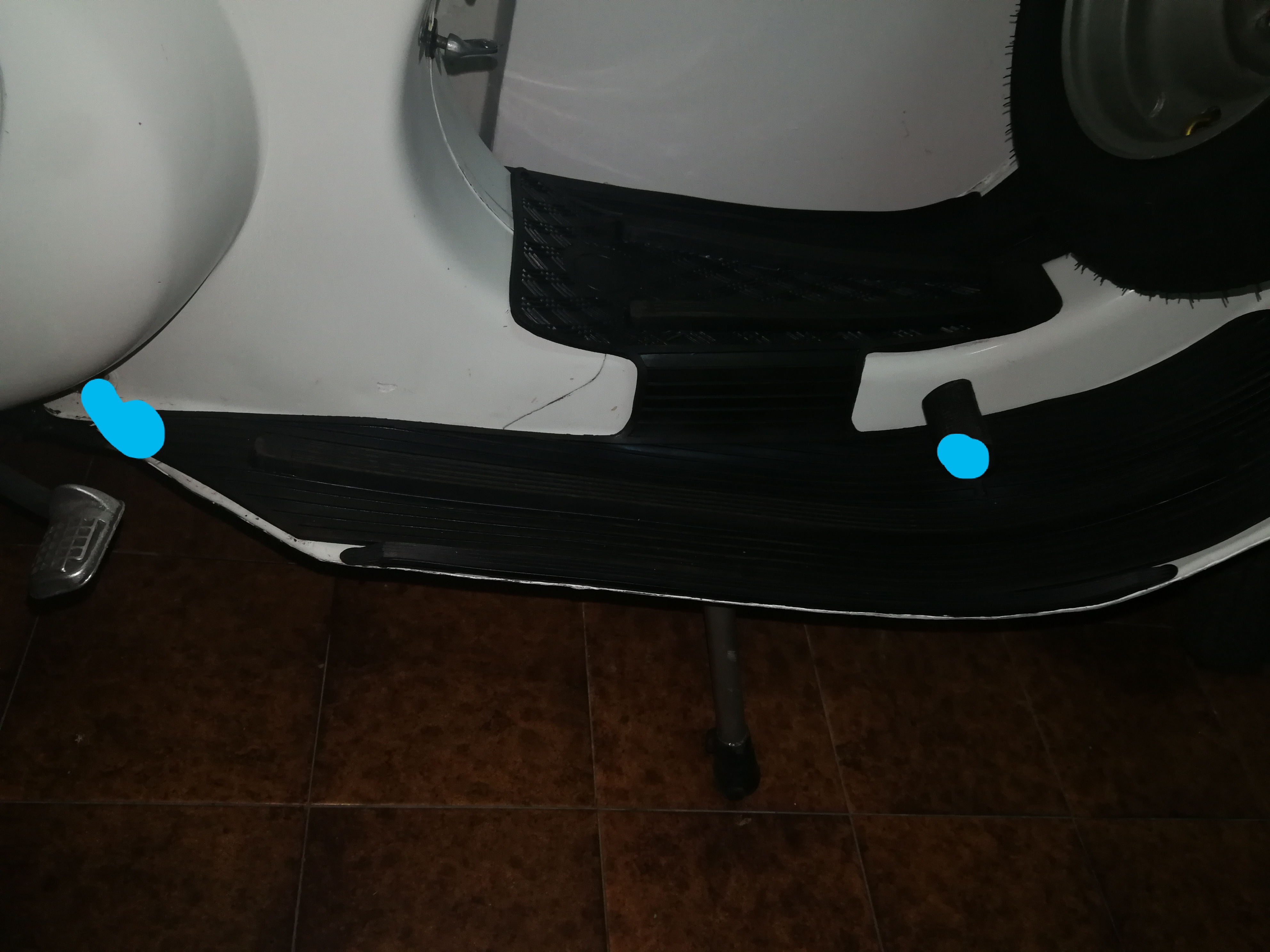

ho controllato sembra tutto nella norma apparte qualche saldatura che mi ha fatto notare il meccanico a mo di patchwork sotto la pedana.
eeeh sotto la pedana una volta si attaccava una lamiera, quattro punti di saldatura e se andava male anche una bella spruzzata di antirombo...le saldature testa testa erano pura utopia.
C'è da dire che prima del 2000 trovare una pedana o uno scudo era praticamente impossibile e una 50 faro tondo nel peggiore dei casi costava 300000 lire. Perchè dedicargli tanto tempo per sistemarla per bene. Ci si andava a lavoro o al campo a far le girate o al pub dopo cena. Se c'era qualche sdrusciata pace.
Quando e se la restaurerai la sistemi per benino.

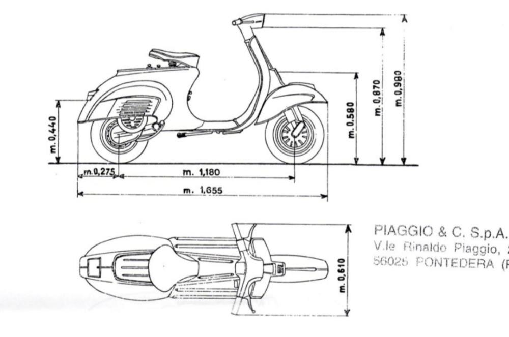

Aspetta non credo che la misura corretta da prendere sia da parafango a coda,nel senso che,1cm va e viene misurando in quel modo, ad esempio se parafango o forcella sono arretrati per qualche motivo,da numero telaio e STO dovrebbe essere un'allungata con logo esagono sullo scudo come mi hai confermato e risulta anche sul numero telaio..sarebbe stato un bello sbattimento sostituire lo scudo e numero telaio,quasi il furto perfetto direi..controlla bene le misure riportate sulla STO che ti allego,secondo me la vespa è solo un riciclo stile Piaggio e puoi dormire sonni tranquilli ma..carta canta ed è bene fare controlli incrociati come giustamente stai facendo.Vespa_50L_V5A1T_al_1972_Vespa_50_Special_V5A2T_Vespa_50_Elestart_V5A3T (3).pdf
