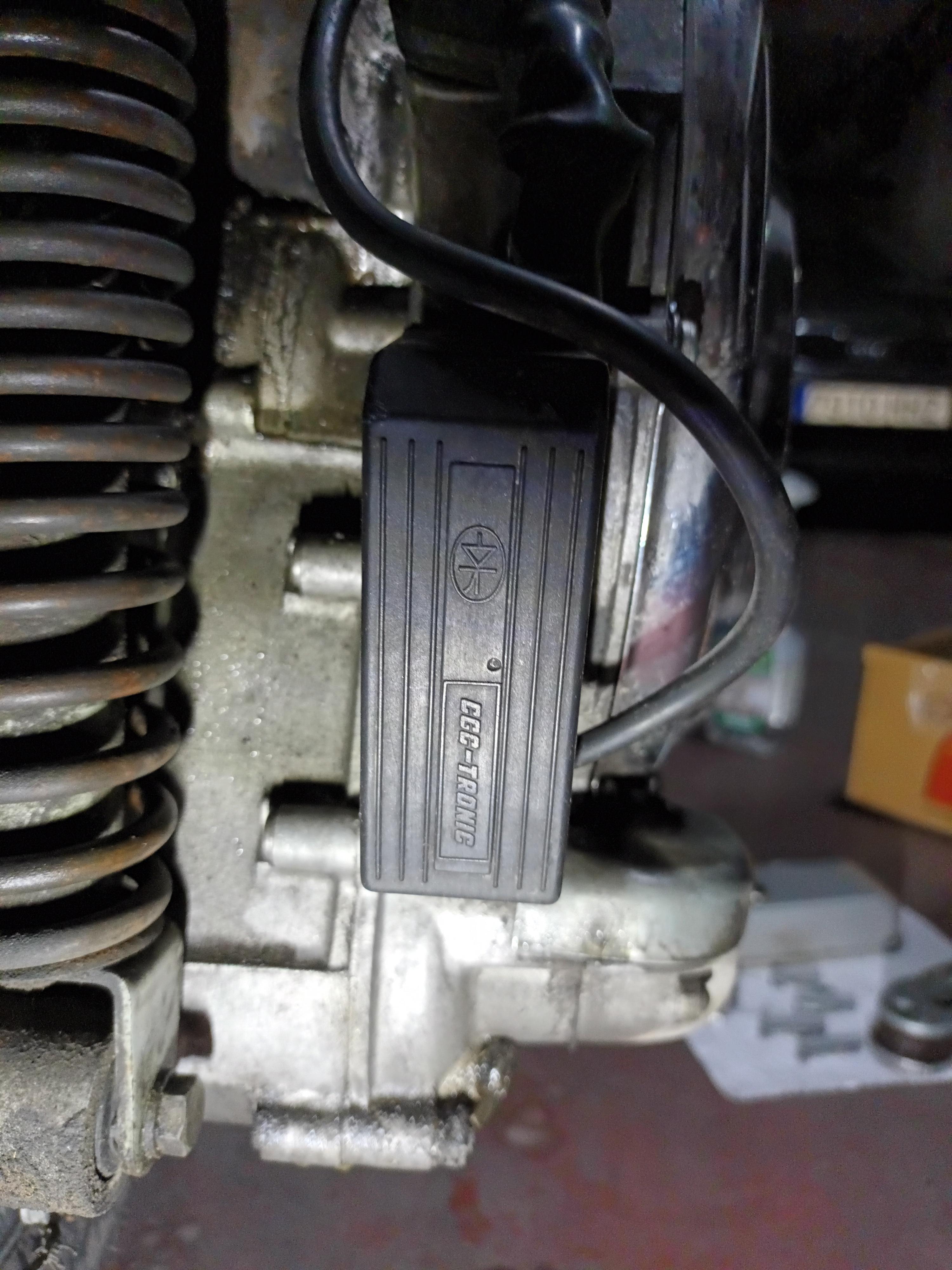

ErosP Inviato 26 Settembre 2022 Autore Segnala Inviato 26 Settembre 2022 Ti allego la foto della bobina di Alta (credo sia la bobina, è una scatola francamente grande, molto più della classica Ducati) montata esternamente, nella pos classica del Px. Cita
archimedematelica Inviato 27 Settembre 2022 Segnala Inviato 27 Settembre 2022 quella è una cdi cgc-tronic in sostituzione della sua originale Motoplat introvabine anche in spagna... personalmente ,dato che in spagna ancora si riersce a trovare sia lo statore che la cdi della cgc-tronic, prenderei statore e cdi di scorta....in modo da non dover modificare impianto elettrico , volano ed eventualmente l'albero motore per installare un'accensione ducati...... 1 Cita
ErosP Inviato 27 Settembre 2022 Autore Segnala Inviato 27 Settembre 2022 E questi componenti secondo te sono affidabili? Cita
archimedematelica Inviato 28 Settembre 2022 Segnala Inviato 28 Settembre 2022 parlare di affidabilità su circuiti elettronici e un'azzardo a prescindere ... si guastano per mille motivi dalla resina che si spacca e isona le piste interne per una massa interrotta che brucia qualche componente da 10 cent .. il fatto da tenere conto è che in italia questa accensione non ha mai avuto ricambi disponibili ..in spagna sono ad esaurimento scorte... pochi pezzi disponibili e sempre + cari..per questo il consiglio di reperire una cdi e uno statore di ricambio... per viaggiare tranquilli; perchè ,come già detto, adattare una accensione piaggio comporta diverse spese e interventi... questa è l'accensione motoplat motovesapa p200s ... Cita

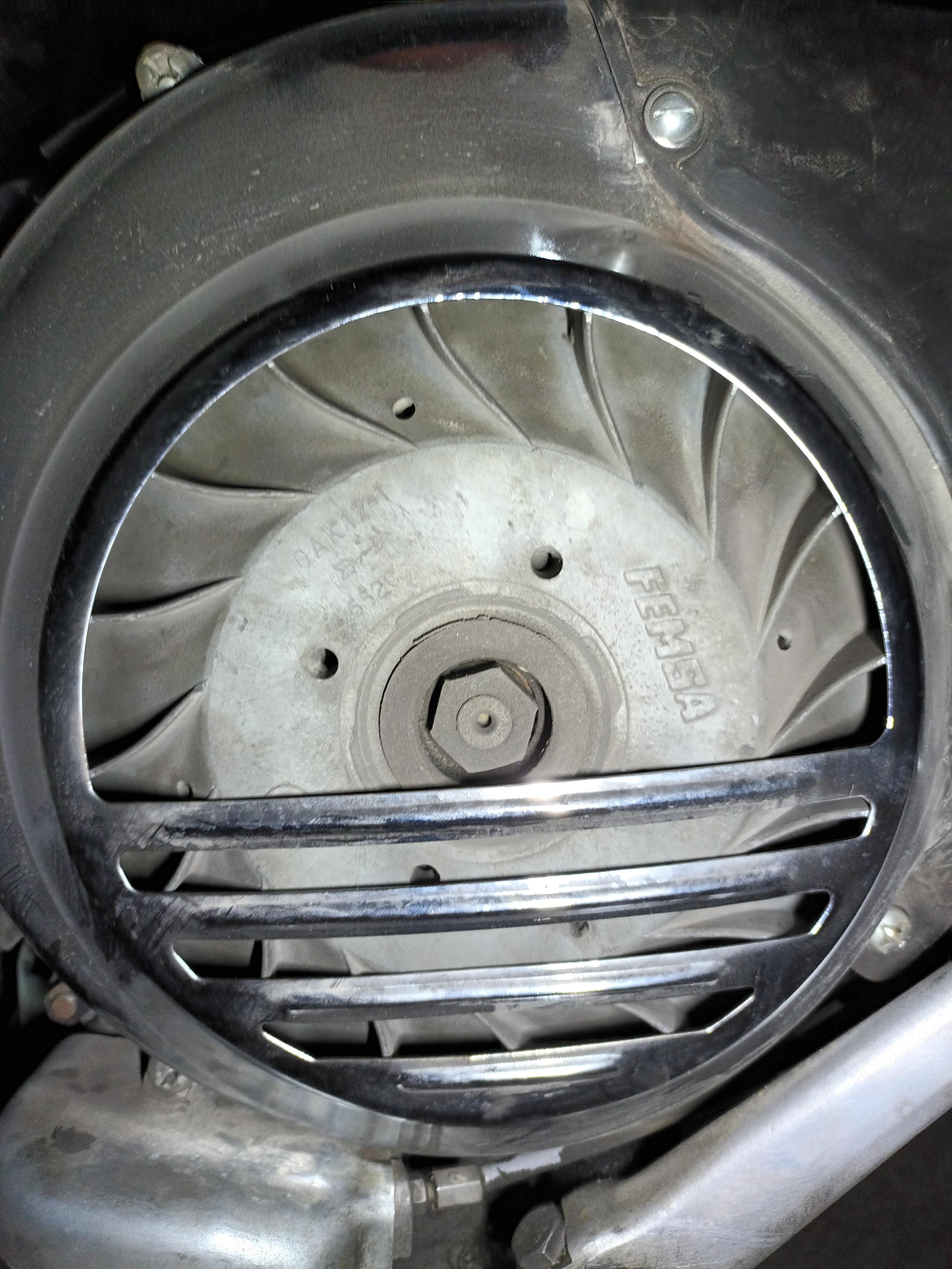

ErosP Inviato 28 Settembre 2022 Autore Segnala Inviato 28 Settembre 2022 Ho controllato ed il volano è un FEMSA, il codice del motore è 76M. Hai idea se si può risalire se è un cono da 19 o 20? Cita
