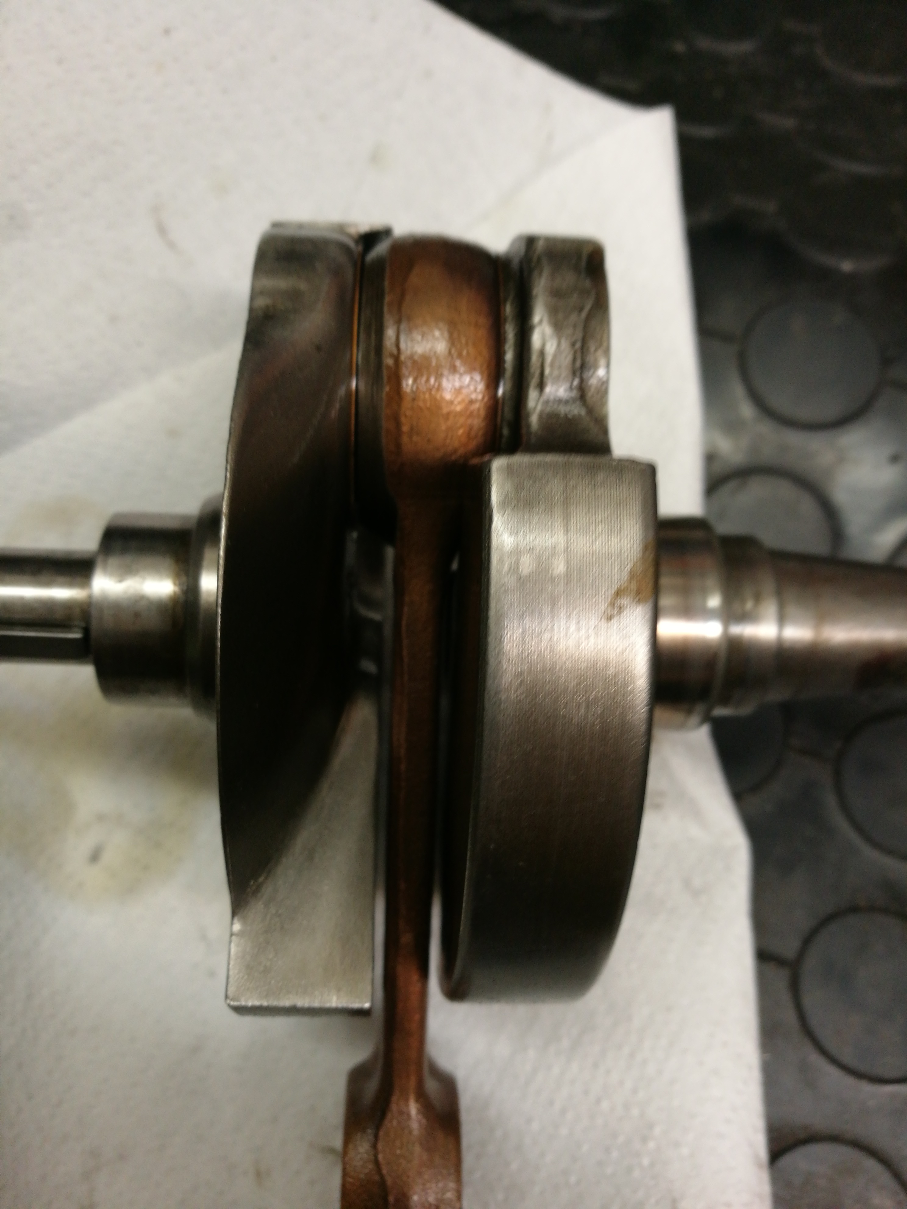

500turbo Inviato 9 Marzo 2023 Segnala Inviato 9 Marzo 2023 Se cambi TUTTI i cuscinetti, e considerando l'uso del dente dritto, flessioni non ne hai. E si, i ribattini vanno ribattuti perfettamente altrimenti toccano. Quindi confermo che la corona è rasente al cuscinetto albero. 🙂 Poi che manca? Mi pare nulla. Sarebbe interessante qualche foto dell'albero. Ho solo visto dal vivo quello spalle piene per lamellare, ma a valvola no. Solo per intuire che fasatura salta fuori. 11 ore fa, fabio983 ha scritto: frizione W1R Sport 10 molle VMC Con quei dischi sinterizzati puoi usare anche olio a base sintetica o 100% sintetico specifico per frizione a bagno d'olio con lubrificazione separata dal motore. Che può essere un Bardhal Gear Box 10w40 o un Motul Transoil 10w40. Poi per carità, funziona perfettamente pure con il solito SAE30 o un 80w90 GL4, ma se il mercato propone prodotti specifici e sopratutto moderni, perchè non approfittarne? Cita
