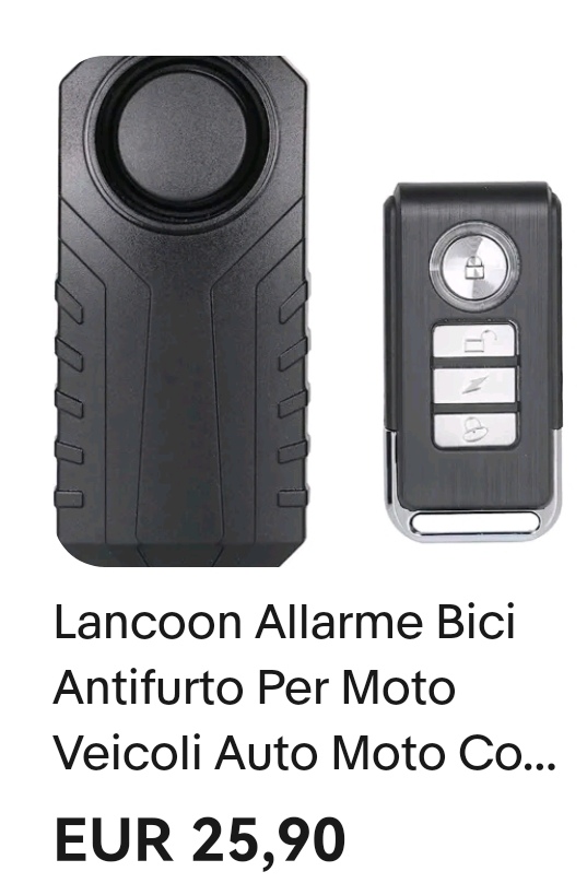

Io ho messo questo, bisogna solo ricordarsi di cambiare le pile una tantum, oppure mettere una batteria ricaricabile
Screenshot_20230422_115348_com_ebay.mobile_edit_223578553089319.thumb.jpg.bca61e309e85ee9a788a6f0b39aa2272.jpg
sembra una stupidata ma se ben posizionato fa un bel casino quando suona. Lo trovi su Ebay.

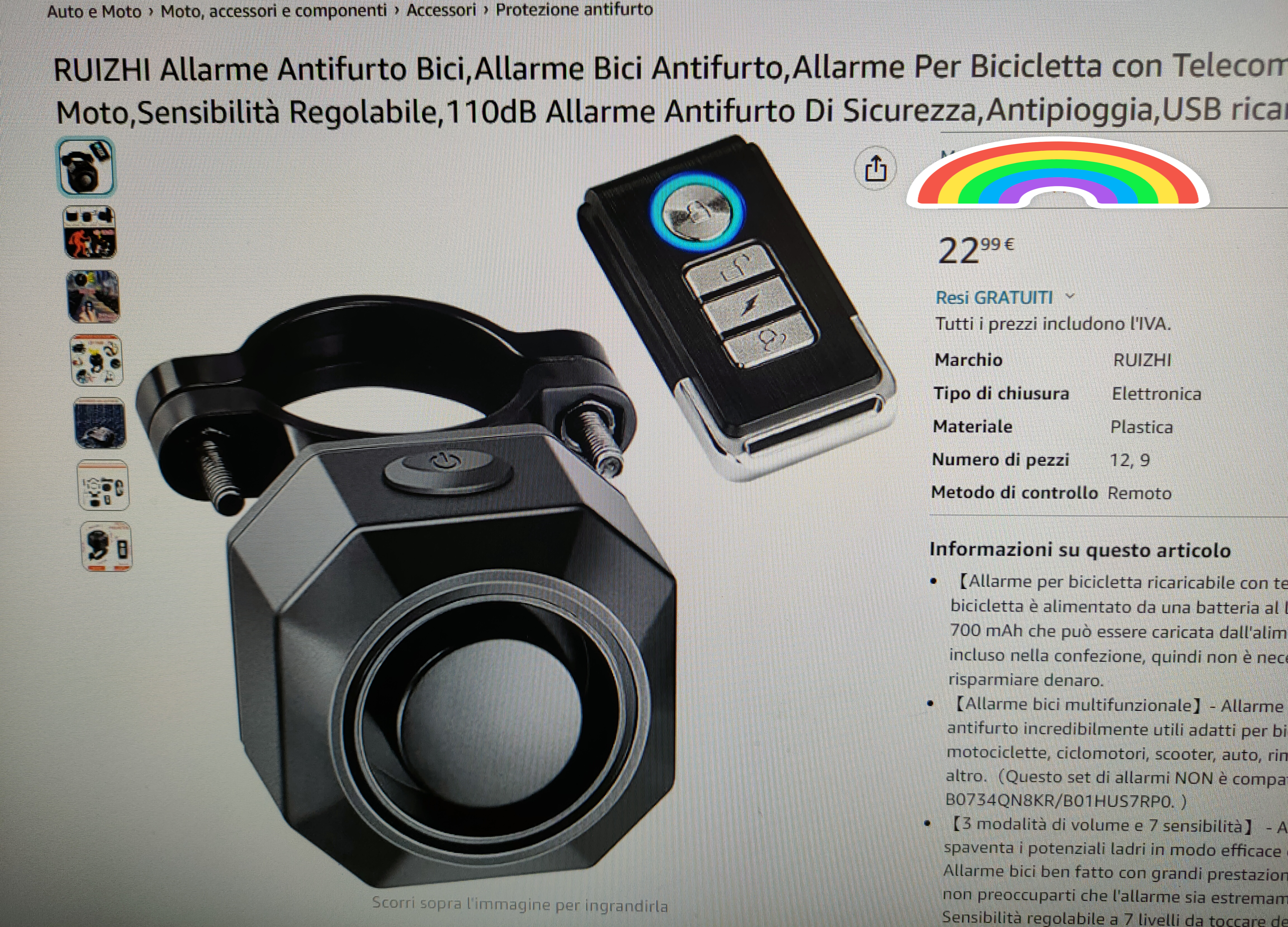

Bravo ne ho preso uno analogo oggi, ma ricaricabile  con usb e ... sole dei pannelli fotovoltaici del camper , a 22,99 ! Lo metterò nella pancia sx fissato con un bullone alla staffa del portaruota di scorta, ovviamente dovrò mettere un blocco con lucchetto KA per le due pancie, lo sto già progettando e poi andrò dal mio fabbro per mettere in pratica il progetto !
