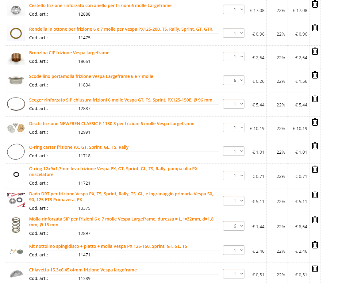

Ottone I Inviato 13 Maggio 2023 Segnala Inviato 13 Maggio 2023 2 ore fa, 500turbo ha scritto: Non si è parlato di marmitte ma su un buon 177 con carburatore da 24 direi che NON va assolutamente messa una marmitta originale. Come marmitta mi viene da consigliarti la faco, che non è altro una malossi non brandizzata e che costa 30€ in meno. Ho visto anche la sip 3.0 che non sembra male. Discorso megadella non so consigliare perchè non conosco bene. Se cambi albero vuol dire che apri i carter, raccorda la valvola d'aspirazione cambi il parastrappi, doppia molla polini e via, la crociera, e prendila buona e spessora bene il cambio. 16 ore fa, Tonino-Px ha scritto: FRIZIONE PINASCO POWER VESPA PX 200, RALLY, COSA - 7 MOLLE fai come sto facendo io, vai su 10pollici e ti compri pezzo per pezzo una 6 molle fatta bene, cestello rinforzato, bronzina, rondella, seeger chiusura rinforzato, molle rinforzate, kit 4 dischi, chiavetta, bicchierini, spingidisco a 60€ 1 Cita
Tonino-Px Inviato 13 Maggio 2023 Autore Segnala Inviato 13 Maggio 2023 11 ore fa, Ottone I ha scritto: fai come sto facendo io, vai su 10pollici e ti compri pezzo per pezzo una 6 molle fatta bene, cestello rinforzato, bronzina, rondella, seeger chiusura rinforzato, molle rinforzate, kit 4 dischi, chiavetta, bicchierini, spingidisco a 60€ Potresti inviarmi i link dei vari componenti ? grazie mille Cita
