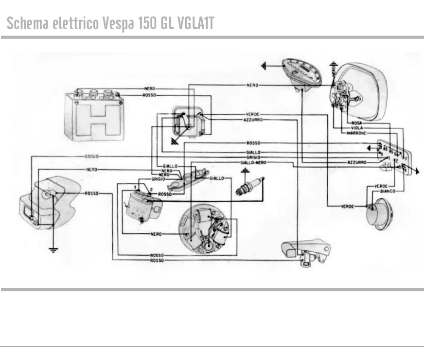

DoubleG Inviato 18 Maggio 2023 Segnala Inviato 18 Maggio 2023 Riguardando lo schema però, il raddrizzatore non c'entra nulla con le luci, perché c'è la bobina dedicata che va diretta al commutatore tramite il cavo giallo nero. Potresti provare a collegare una lampada direttamente tra cavo giallo nero e massa, senza passare per il commutatore, per vedere se la bobina è in grado di accenderla. 1 Cita
Joseph9190 Inviato 18 Maggio 2023 Autore Segnala Inviato 18 Maggio 2023 Dici direttamente staccando il giallonero dalla presa BT? Cita
DoubleG Inviato 18 Maggio 2023 Segnala Inviato 18 Maggio 2023 (modificato) Si esattamente. Almeno escludiamo che non sia un problema al commutatore. Se anche così non si accende, allora c'è la bobina guasta. Modificato 18 Maggio 2023 da DoubleG Cita
