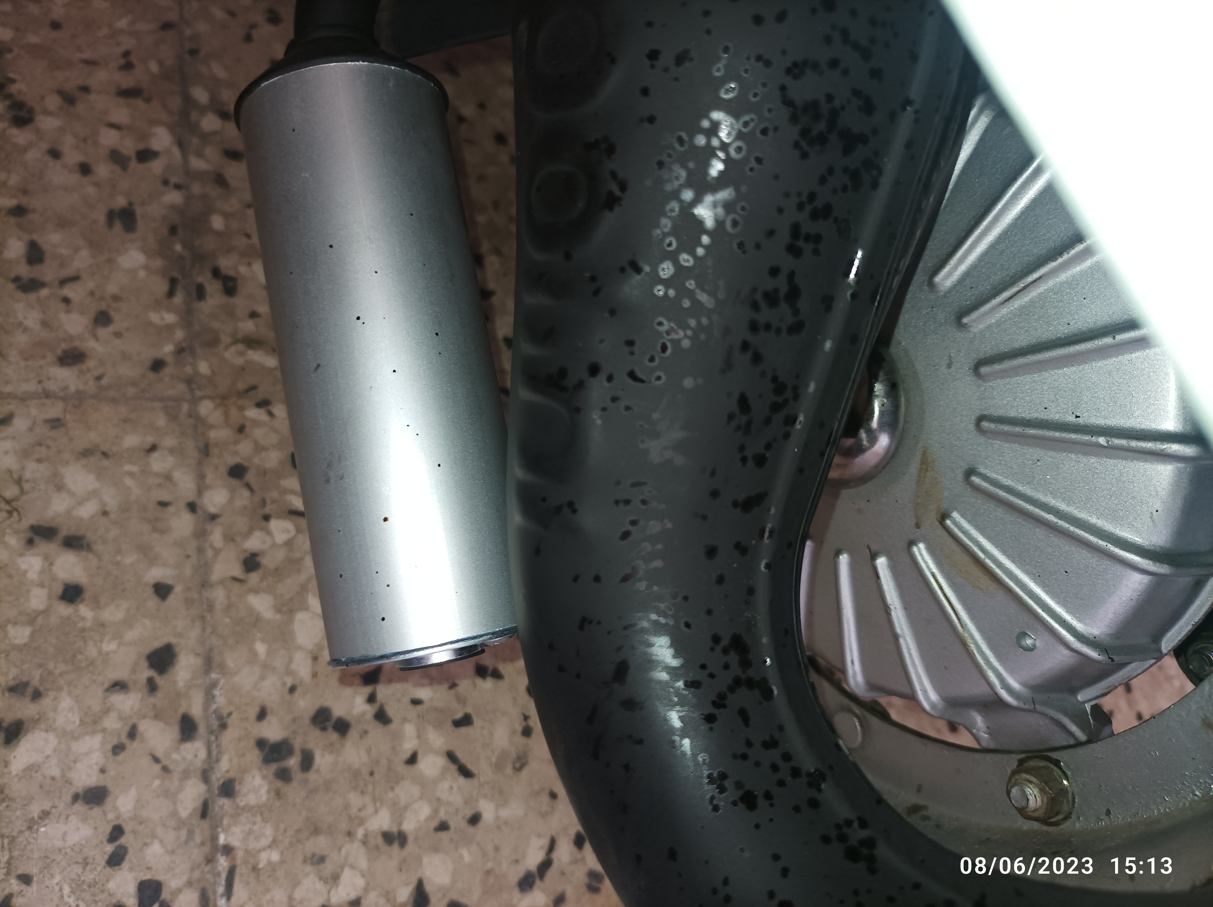

Possiedo una marmitta polini a banana con silenziatore in alluminio
Montandola mi sono accorto che l'espansione non arriva al blocco motore, cioè dove si trova l'unico perno sul lato sinistro (guardandola da dietro)
Secondo voi è la marmitta non originale? Oppure un difetto di fabbrica??

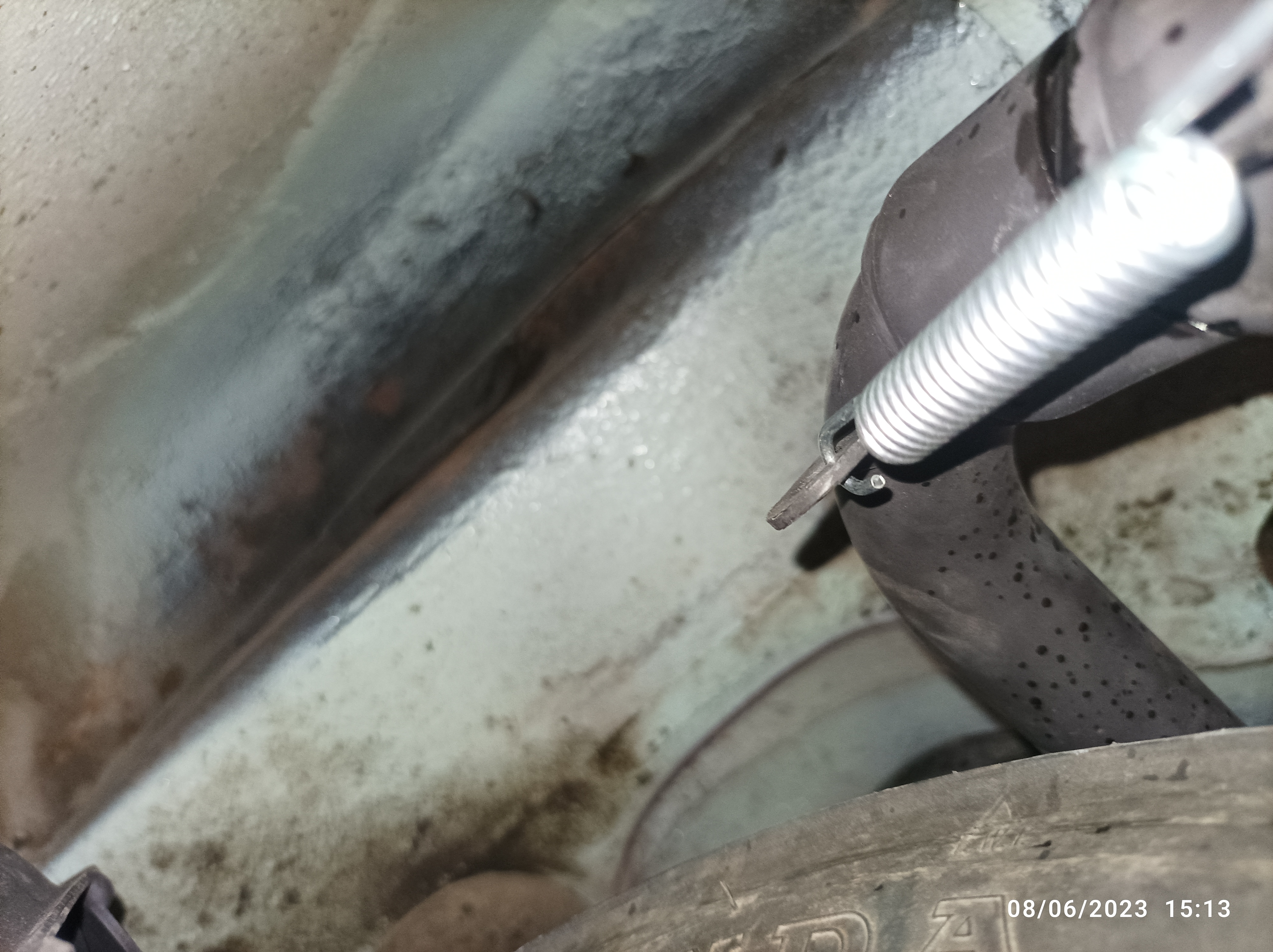

Spiego meglio;
Per poter montare la marmitta ho dovuto montare prima la marmitta al blocco motore e poi il collettore, perché se avessi montati il collettore e poi la marmitta non avrei potuto metterla al blocco motore.
Ho messo anche la molla quindi non credo che non sia messo bene, credo che la marmitta è un errore di fabbrica :-(
Prendi un calibro e misura la lunghezza del collettore dove si infila la marmitta, poi misura la lunghezza del bicchiere, se coincidono potrebbe esserci qualcosa nel bicchiere che ne impedisce l'introduzione totale.
Tempo fa un amico aveva un problema simile su un PX e alla fine il bicchiere aveva una scoria di saldatura che ne impediva l'introduzione totale, rimossa quella il problema si risolse.
Oppure potrebbe essere un piccolo avvallamento una deformazione di uno dei 2, il bicchiere lo puoi in ogni caso passare usando il Dremel con l'inserto di carta smeriglio.

18 minuti fa, Gianluca_67 ha scritto:
Ciao, hai messo un pò di pasta per tubi di scarico ?
Dalle foto mi sembra proprio di no.
Io consiglierei di metterla, solitamente va a sistemare tutti questi problemini.
Ciao - Gianluca
Non l'ho messa perché per regola non dovrebbero esserci problemi però qui ci sono, ho chiesto ad un meccanico e mi ha detto di non mettere nulla perché si formerà la crosta
