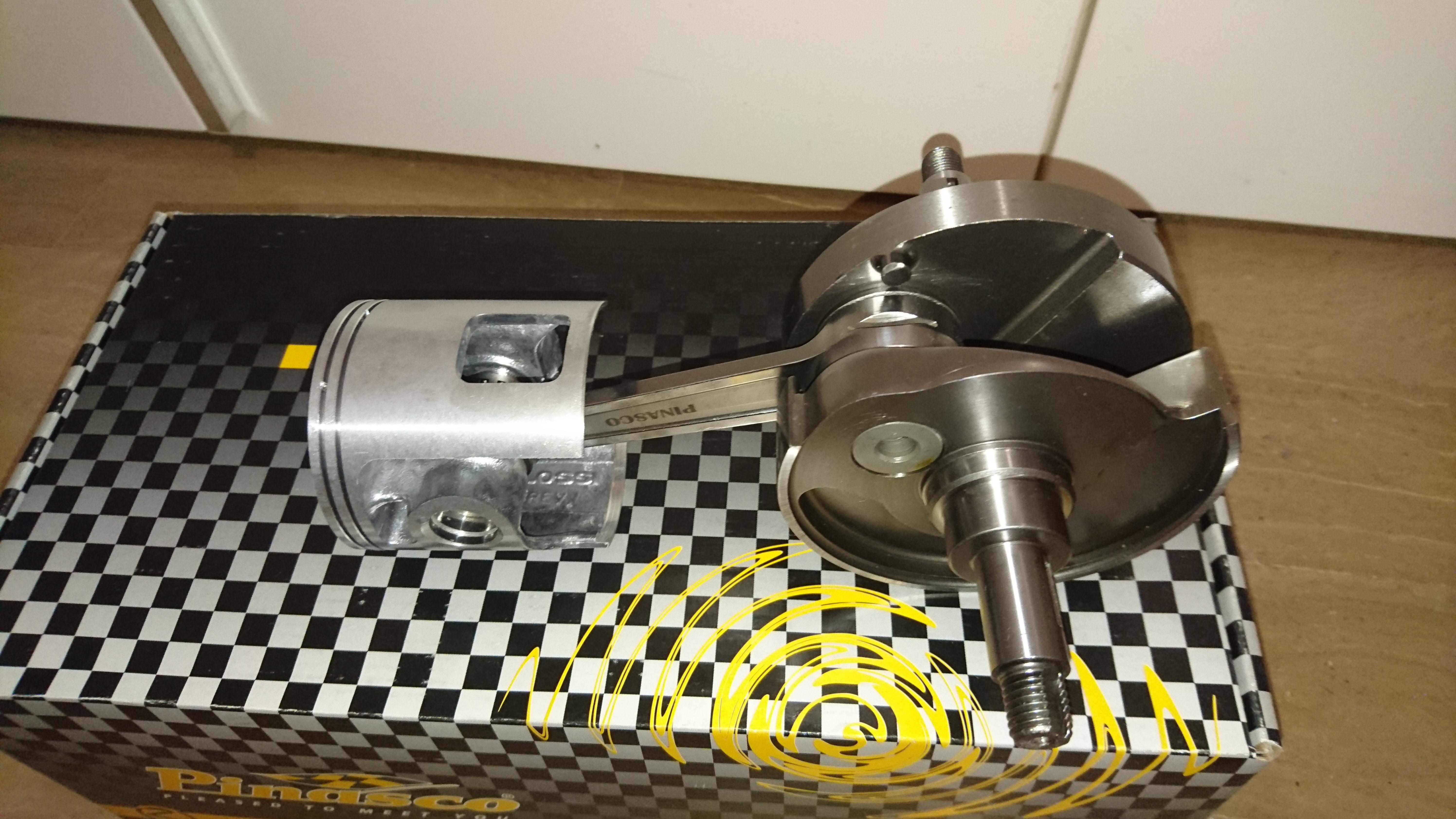

Lostcloud Inviato 20 Agosto 2023 Segnala Inviato 20 Agosto 2023 Sto iniziando la fase di carburazione del motore T5 con malossi 172 raccordato ai carter, testa MMW dedicata, albero pinasco anticipato (valvola rotante), valvola "lievemente" riprofilata e raccordata al condotto di aspirazione malossi (tiene il PHB piú verticale possibile), carburatore PHBH 30 + soffietto al telaio, accensione elettronica SIP (volano 1600 kg) con anticipo variabile, frizione cosa 2 rinforzata (SIP), rapporti 22 - 68 su cambio originale, marmitta SIP road XL.Ovviamente cuscinetti nuovi, paraoli nuovi, guarnizioni nuove e nuovo rubinetto benzina con flusso maggiore (SIP).Premetto che il carburatore mi é stato dato che montava min 55 e max 125 su polverizzatore AS 266 (sarebbe meglio provare direttamente un AV ??) , non ho idea dello spillo ma a vista sembra molto "grasso", valvola spillo 200 (che sicuramente devo passare a 250), valvola aria classica da 40Quale potrebbe essere una configurazione di base per questo motore ? ...qualcuno ha dimestichezza con i PHBH da 30 montati su t5 Grazie Cita
