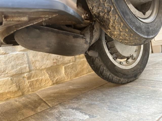

Gennaro5656 Inviato 15 Ottobre 2023 Segnala Inviato 15 Ottobre 2023 Ciao a tutti, possiedo una Vespa 50V FL2 con motore HP, quale marmitta potrei montare se voglio tenera la ruota di scorta e la batteria? La mia configurazione é 102 polini carburatore 19/19 e campana frizione 24/72, attualmente possiedo una marmitta originale, ma i rapporti sono troppo corti Cita

Gennaro5656 Inviato 15 Ottobre 2023 Autore Segnala Inviato 15 Ottobre 2023 Il 15/10/2023 at 12:41, Dart ha scritto: Ti consiglio questa, con collettore da 28 e non da 32, per farla girare più alta. Modern Box 28/32 | Dexter Racing (dexter-racing.it) Io ho il collettore originale, che misura é? Comunque ho regolato bene lo statore e la carburazione, ma ha le marce sempre corte, quindi ho pensato alla marmitta… 20 ore fa, Vito.73 ha scritto: Io la monto con un po’ di contorno e non mi aspettavo riuscisse a tirare fuori tutti quei giri, sono rimasto veramente soddisfatto dalla modern se non facevi il contorno non ci andava? Cita
