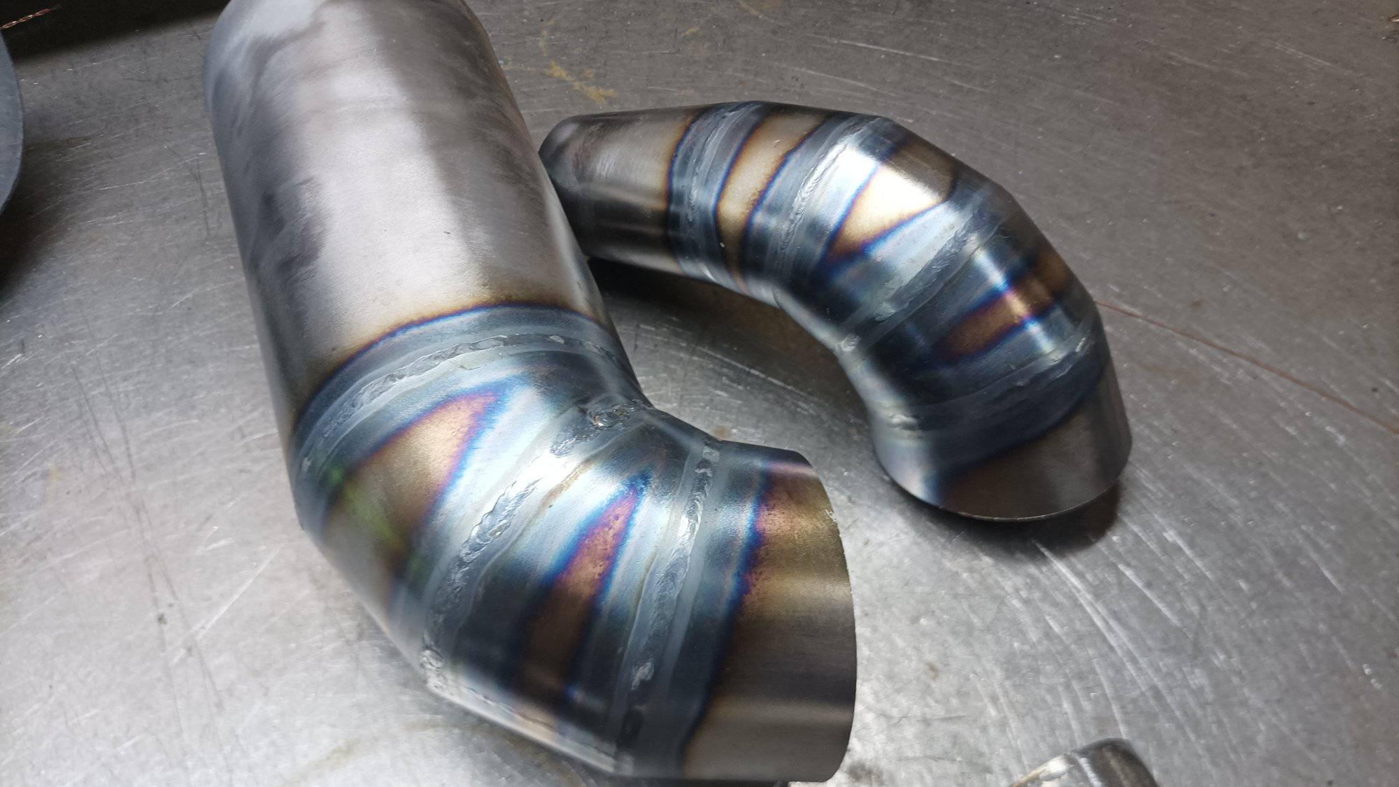

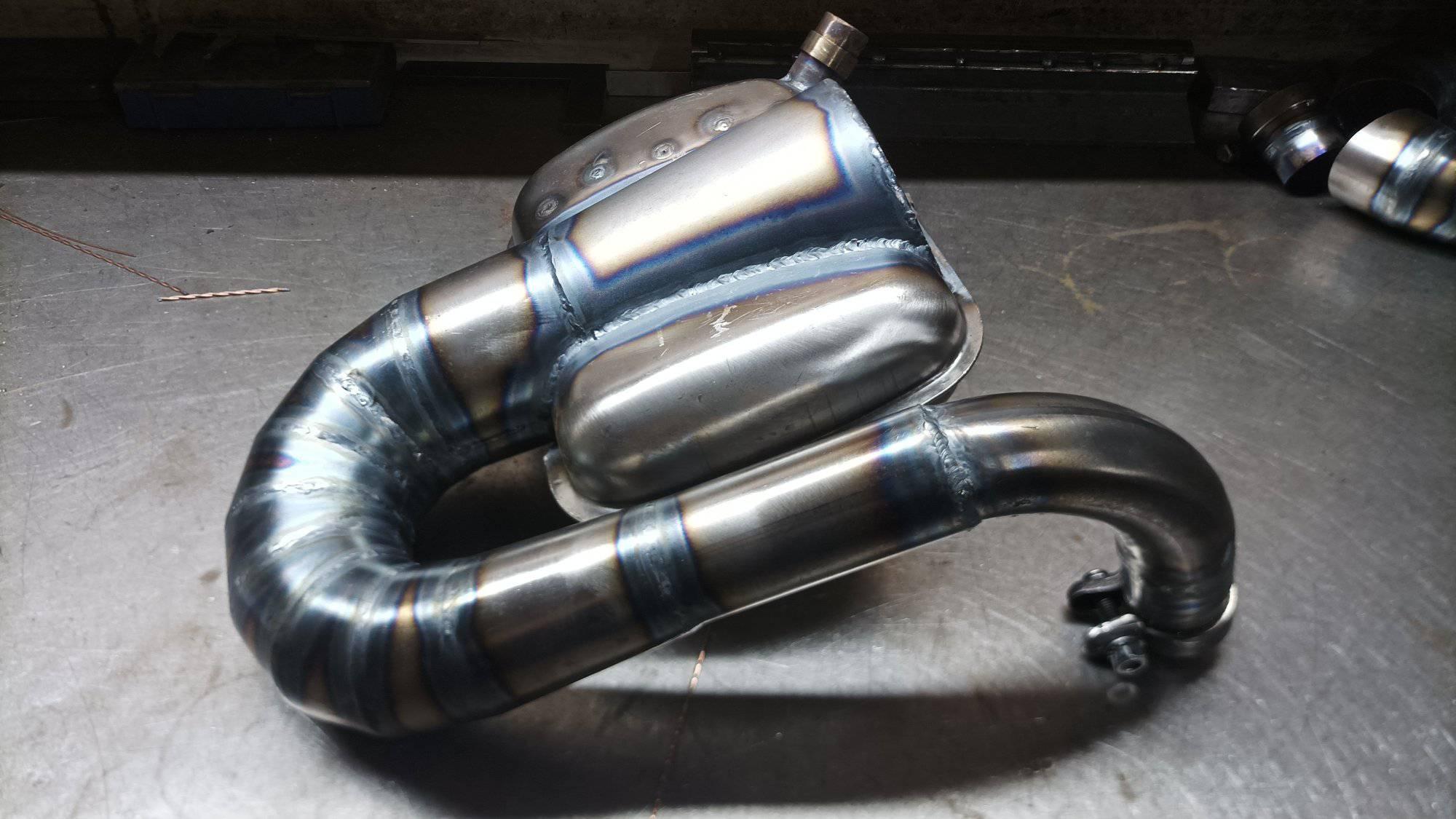

8 ore fa, macchianera83 ha scritto:
consiglio le Megadella del mago Carmelo Privitera, artigiani di altri tempi (Catania) che sfornano delle marmitte davvero stupende
Oddio, non metto in dubbio le prestazioni delle Mwgadelle ( ne sto usando pure io una USATA ), ma di stupendo son altri tipi di lavori ( e saldature )

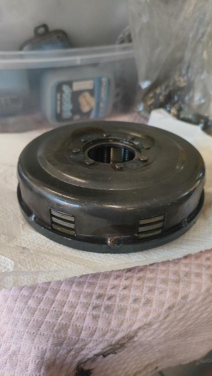

Per la Super 125 me la sono regalata, però sostituendo i dischi in acciao con quelli in alluminio Sip con battute maggiorate.
