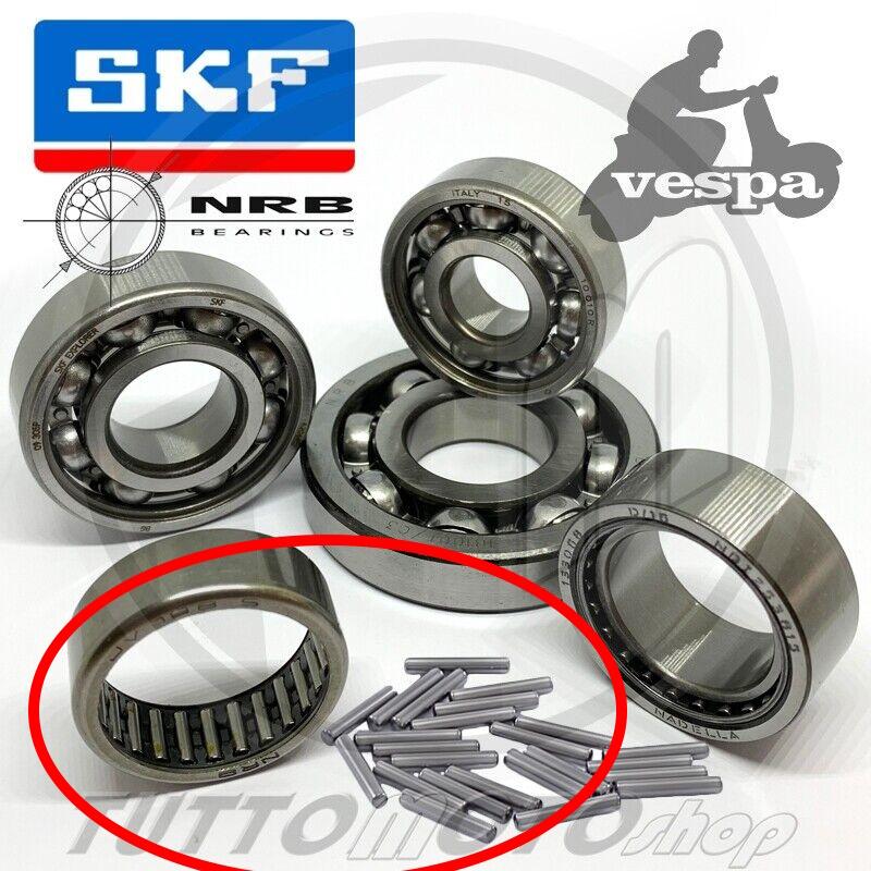

VespaSavona Inviato 17 Marzo 2024 Autore Segnala Inviato 17 Marzo 2024 Grazie. Kit con 3 cuscinetti ho trovato solo questo: https://www.ebay.it/itm/313349066401?itmmeta=01HS5VRVE07YEWTT9KJG3V7YDX&hash=item48f50f4ea1:g:ehwAAOSwPitf2NkX&itmprp=enc%3AAQAJAAAA0L20w3RdgVxMlyHm0lpyA89pfose5N9tycVhqWg0VSW2mgTmtceeInrHPP550zOrs9WqbtupnvLzZ%2F1JJ3gc1P4jookuI4sS4W3p8ZmA7xSME748Gxn8hv%2FY40NaMPLGvyx3wf9vaF%2B%2F5pcZIJ21abIuE1%2BvWF2TlWaJLHNquFHIGz1nJq%2Ft3CKR%2BVD8dEo%2F%2B5oIv75vgxdQ04hYh4N0rhvTHBJaHy573XeDp4MaBNUQhp9wySi68iBkxs5ZDFZ%2Fyqii8%2F7C9%2BA7xsIUC4zfbfI%3D|tkp%3ABk9SR4y347vJYw Cita
VespaSavona Inviato 17 Marzo 2024 Autore Segnala Inviato 17 Marzo 2024 Oppure questo https://www.ebay.it/itm/323805831669?itmmeta=01HS5VRVE0PV7SSEHK0EC8MR28&hash=item4b6454e1f5:g:IDMAAOSw04Rc1qeK&itmprp=enc%3AAQAJAAAA0M9dD%2FfZUyb5aWPbbJjxSbXV7wSB5bvB121zD12Mmq9ekpcAGM05mQuAz%2BhmtPsP99Tnbqj9Y4T2dp8BTXlipuSreWeRkr%2FRwK4iOka9tsGi5nYpVy4HWMGeX0iTO5RTCOHkExK0nLbXrVz5UQbicst7DYq0wNaFrPj0Syrtr8xE2CnL8elILCByHXXr%2BIfF92YcX8AwCYVLt9UBcmfSNsPzmJq1T%2FryYTpskAirRIb5gSuJrXhgIfI7ssGBgJ8YN0sm5WWE%2BY3PCbMBDNC5UmY%3D|tkp%3ABk9SR5C347vJYw Cita
Dart Inviato 17 Marzo 2024 Segnala Inviato 17 Marzo 2024 Quello ha 2 cuscinetti e 2 paraoli, di marca sconosciuta, probabilmente prodotti nella Jungla Vietnamita. Cita
Dart Inviato 17 Marzo 2024 Segnala Inviato 17 Marzo 2024 9 minuti fa, VespaSavona ha scritto: Oppure questo https://www.ebay.it/itm/323805831669?itmmeta=01HS5VRVE0PV7SSEHK0EC8MR28&hash=item4b6454e1f5:g:IDMAAOSw04Rc1qeK&itmprp=enc%3AAQAJAAAA0M9dD%2FfZUyb5aWPbbJjxSbXV7wSB5bvB121zD12Mmq9ekpcAGM05mQuAz%2BhmtPsP99Tnbqj9Y4T2dp8BTXlipuSreWeRkr%2FRwK4iOka9tsGi5nYpVy4HWMGeX0iTO5RTCOHkExK0nLbXrVz5UQbicst7DYq0wNaFrPj0Syrtr8xE2CnL8elILCByHXXr%2BIfF92YcX8AwCYVLt9UBcmfSNsPzmJq1T%2FryYTpskAirRIb5gSuJrXhgIfI7ssGBgJ8YN0sm5WWE%2BY3PCbMBDNC5UmY%3D|tkp%3ABk9SR5C347vJYw Ecco, questo va bene, ma ti ripeto, non comprare su ebay. Però quello dell'albero secondario e i rullini del quadruplo ti rimarranno, non li cambia mai nessuno e non serve cambiarli. questi, per intenderci Cita
Dart Inviato 17 Marzo 2024 Segnala Inviato 17 Marzo 2024 Fai attenzione però, che ho visto ora che sulla foto c'è il marchio SKF, come se fosse tutto SKF, ma vedo che il cuscinetto di banco lato volano è Nadella e non SKF, che va bene, eh, Nadella non è male, ma magari poi ti arriva di marca sconosciuta e devi aprire una contestazione. Cita
