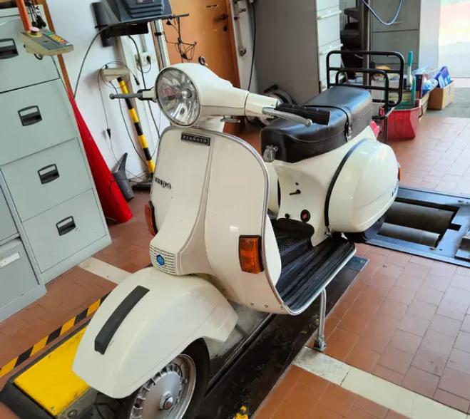

Enp200e Inviato 10 Aprile 2024 Segnala Inviato 10 Aprile 2024 come da titolo sto cercando vespa p200e con mix. Su quanto potrebbe aggirarsi il prezzo? Ho notato su vari canali che i restaurati (e non) vanno oltre i 5.000€. È ragionevole? (A me pare di no). Grazie in anticipo per le risposte Cita
Dart Inviato 10 Aprile 2024 Segnala Inviato 10 Aprile 2024 Non è ragionevole ma se ben messi vanno sopra i 5.000,00 Euro, i restaurati oramai, al Nord-Ovest superano i 6.000,00 e sfiorano i 7.000,00. A 4.500,00 Euro si trovano mezzi da sistemare, non mal messi, ma, da sistemare e chi ha un rottame, vede gli altri annunci e spara alto, che a scendere c'è sempre tempo. Il mercato lo fa la domanda, finché ci sono "amanti della Vespa, che fa tanto trendy" che comprano, il prezzo sale. Detto questo, spesso gli annunci stanno online mesi e, per alcuni, proprio fuori mercato, l'annuncio viene tolto ma, non penso che la Vespa sia stata venduta. Uno dei tanti esempi, e, questo ha dei particolari non suoi ma della serie successiva. Vespa PE 200 del 1980 - Moto e Scooter In vendita a Torino (subito.it) 2 1 Cita
Dart Inviato 10 Aprile 2024 Segnala Inviato 10 Aprile 2024 P.S. Aprendo l'annuncio e guardando bene, direi che la Vespa della prima foto non è neanche la stessa della seconda foto. 2 Cita
DoubleG Inviato 10 Aprile 2024 Segnala Inviato 10 Aprile 2024 40 minuti fa, Dart ha scritto: P.S. Aprendo l'annuncio e guardando bene, direi che la Vespa della prima foto non è neanche la stessa della seconda foto. Potrebbe essere che ha fatto le foto in momenti e luoghi diversi...ma il dubbio c'è. Anche il colore non sembra lo stesso. Cita
Il Frank Inviato 10 Aprile 2024 Segnala Inviato 10 Aprile 2024 Il bordo scudo è diverso,nella prima foto è cromato nella seconda è nero 1 Cita
Dart Inviato 10 Aprile 2024 Segnala Inviato 10 Aprile 2024 9 minuti fa, Il Frank ha scritto: Il bordo scudo è diverso,nella prima foto è cromato nella seconda è nero Anche la sella, nella prima è arcobaleno, nella seconda quella giusta, (con cinghia sbagliata) idem il tappetino centrale. Cita
Dart Inviato 10 Aprile 2024 Segnala Inviato 10 Aprile 2024 Ho capito!!! A 6.800,00 Euro ti da 2 P200E del 1980... allora è quasi conveniente... 🤣 3 Cita
DoubleG Inviato 10 Aprile 2024 Segnala Inviato 10 Aprile 2024 12 minuti fa, Dart ha scritto: Anche la sella, nella prima è arcobaleno, nella seconda quella giusta, (con cinghia sbagliata) idem il tappetino centrale. Ed il nasello... 1 Cita
DoubleG Inviato 10 Aprile 2024 Segnala Inviato 10 Aprile 2024 (modificato) Quella della prima foto è una Arcobaleno PXE, senza miscelatore, e di sicuro non è del 1980. Modificato 10 Aprile 2024 da DoubleG Cita
Il Frank Inviato 10 Aprile 2024 Segnala Inviato 10 Aprile 2024 😂😂😂gliene offro io € 7000 adesso all'ora 2 Cita
DoubleG Inviato 10 Aprile 2024 Segnala Inviato 10 Aprile 2024 (modificato) Quasi quasi gli scrivo e gli chiedo quale delle due vende 🤭 Modificato 10 Aprile 2024 da DoubleG 1 Cita

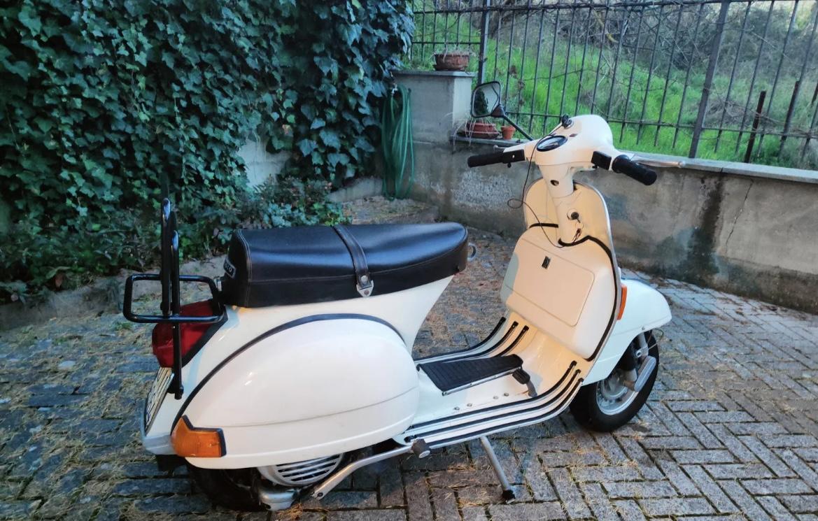

Enp200e Inviato 10 Aprile 2024 Autore Segnala Inviato 10 Aprile 2024 Grazie mille per la risposta! Ad esempio ne ho trovata una completamente restaurata (ormai i conservati dono rari), da soggetto affidabile e sto cercando di scendere sotto i 5 k. Anno 1979, ganci ext) Forse offtopic, quali accorgimenti principali dovrei avere per verificare l’autenticità (colore, motore che corrisp a telaio, etc etc) al momento della visione in loco? Cita
Dart Inviato 10 Aprile 2024 Segnala Inviato 10 Aprile 2024 Nel 79, che mi ricordi, il 200 usciva con soli 3 colori, riconosciuti ufficialmente Biancospino Rosso Lacca Chiaro di luna Poi, qualcuno sosteneva fossero usciti anche degli esemplari color Tabacco 3003M, ma non vi è certezza. 2 1 Cita
Dart Inviato 10 Aprile 2024 Segnala Inviato 10 Aprile 2024 Ah, ho dimenticato telaio e motore. Telaio VSX1T, nel 79 da 15228 a 36559 Motore VSE1M non mi fossilizzerei sui numeri, tanto già non corrispondevano, poi spesso sono stati cambiati. Tieni presente che il VSE1M lo montava anche la Rally 200. 1 1 Cita
DoubleG Inviato 10 Aprile 2024 Segnala Inviato 10 Aprile 2024 2 ore fa, Enp200e ha scritto: Grazie mille per la risposta! Ad esempio ne ho trovata una completamente restaurata (ormai i conservati dono rari), da soggetto affidabile e sto cercando di scendere sotto i 5 k. Anno 1979, ganci ext) Forse offtopic, quali accorgimenti principali dovrei avere per verificare l’autenticità (colore, motore che corrisp a telaio, etc etc) al momento della visione in loco? Quando vai a vederla, fa delle foto, così ci rendiamo conto di cosa si tratta. Cita
DoubleG Inviato 10 Aprile 2024 Segnala Inviato 10 Aprile 2024 Non vorrei azzardare pareri, ma non mi sembrano originali il faro anteriore, la cresta sul parafango ed il cavalletto. Il faro mi sembra quello della Millennium, ha il vetro liscio anziché rigato. La cresta sembra quella più larga della Arcobaleno. Se non ricordo male nel '79 montavano la cresta più stretta. Il cavalletto, ha i piedini in metallo mentre andrebbero in gomma. @Dart correggimi se sbaglio... 2 1 Cita
Dart Inviato 10 Aprile 2024 Segnala Inviato 10 Aprile 2024 Quoto DoubleG e Alevespa... E aggiungo, il faro alogeno dei PX disco è una cosa che ho messo anch'io sui miei PX e PE, se la usi di sera ti cambia la vita, la lampada alogena, sarebbe l'ideale avesse ancora la parabola originale. Detto questo, premesso che da foto non è mai il max giudicare un restauro quindi salto a piè pari ogni discorso su vernice e finiture, ti dico: Ciò che hanno usato per fermare i puntali anteriori delle strisce pedane direi non siano i ribattini originali, e, se non hanno usato gli originali dove si vede, dubito che li abbiano usati dove non si vede. Il bordo scudo deve scendere oltre i primi ribattini. Mai visto il gancio portaborse sulla sella. Cosa c'è sulla forcella anteriore? Un antifurto? L'ammortizzatore anteriore originale è grigio. Infine... il miscelatore, sarà che vedo un buco che non dovrebbe esserci, sarà l'angolatura della foto, ma... accertati che sia originale e non "una aggiunta" di un precedente proprietario, 2 1 Cita
