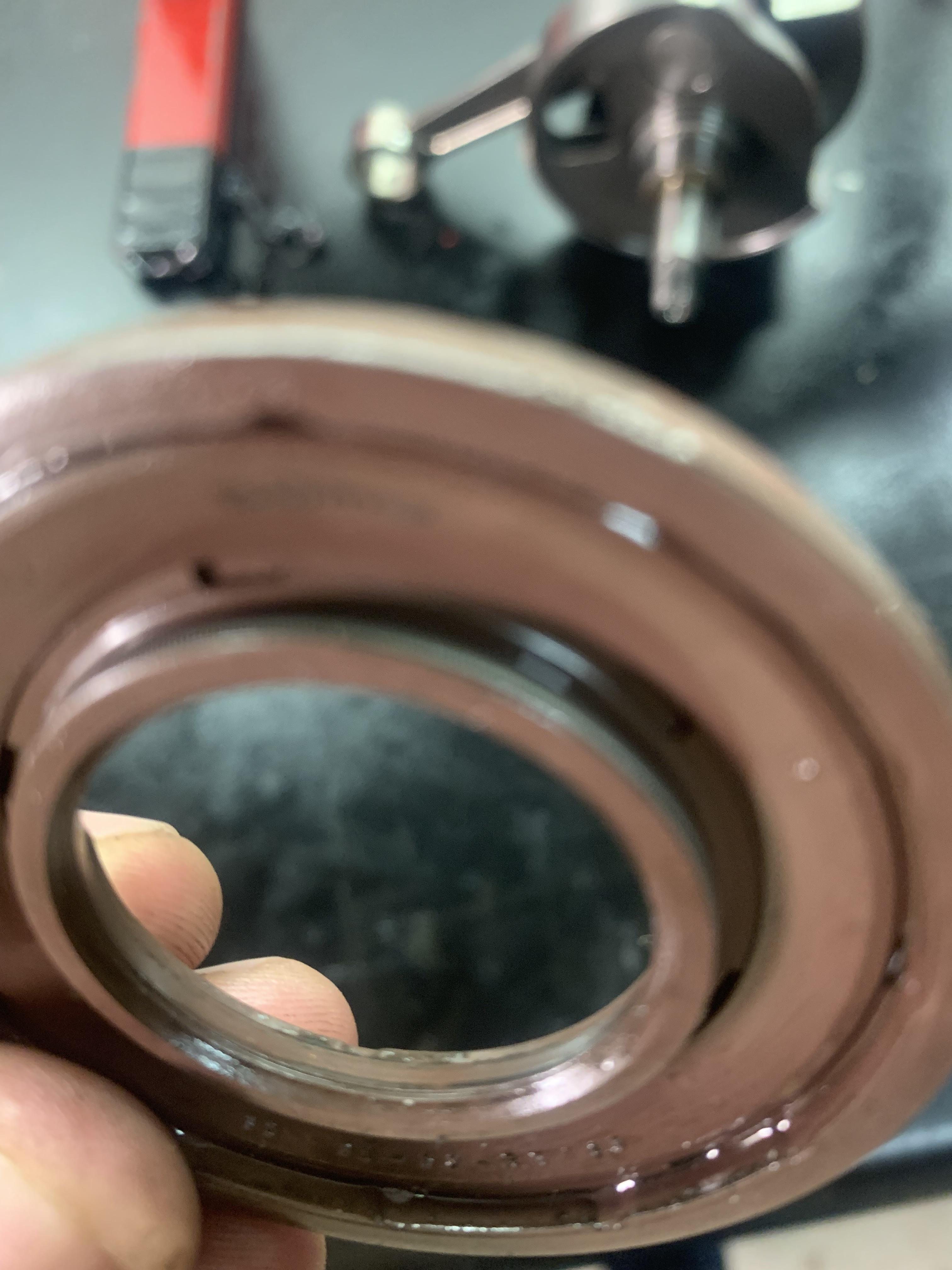

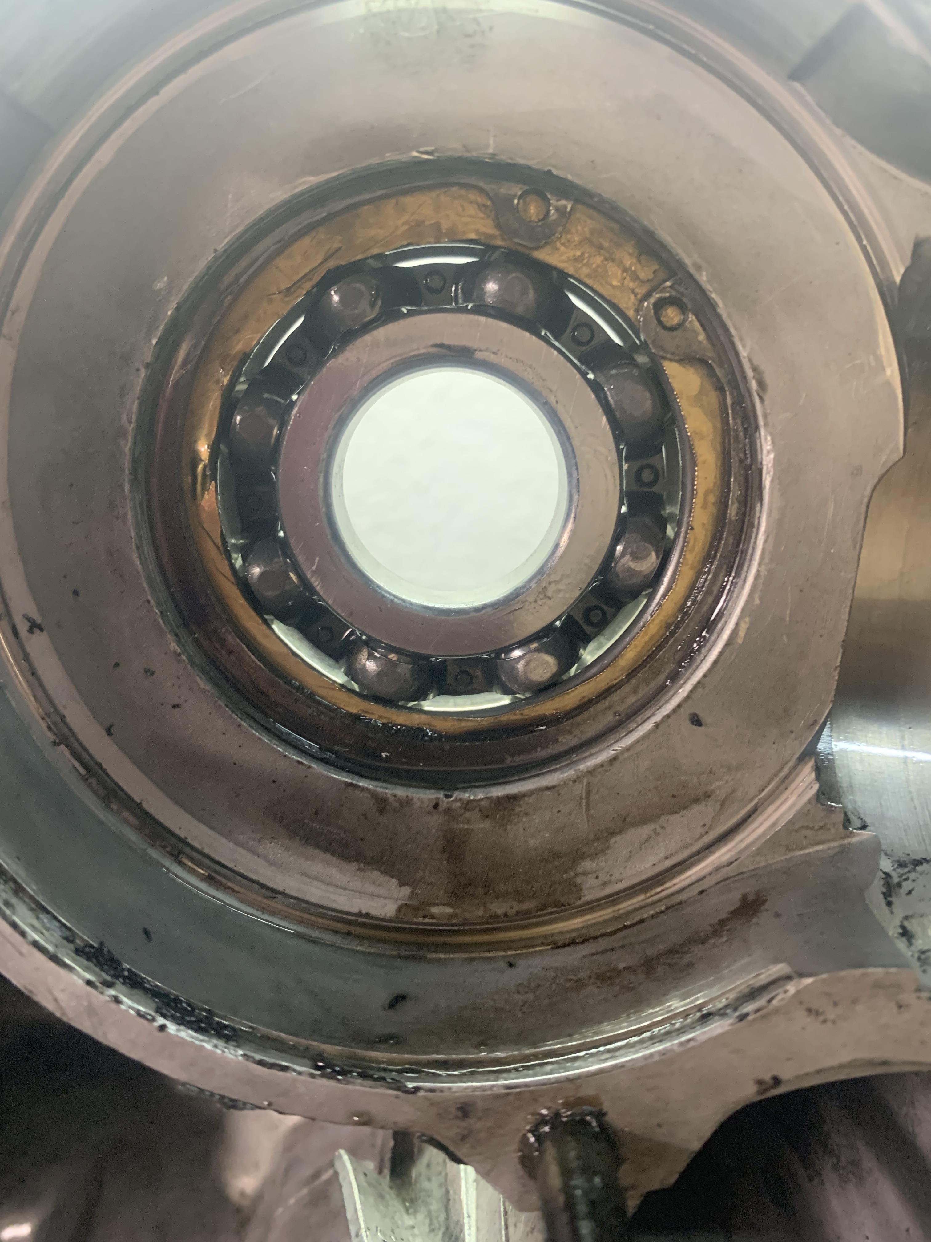

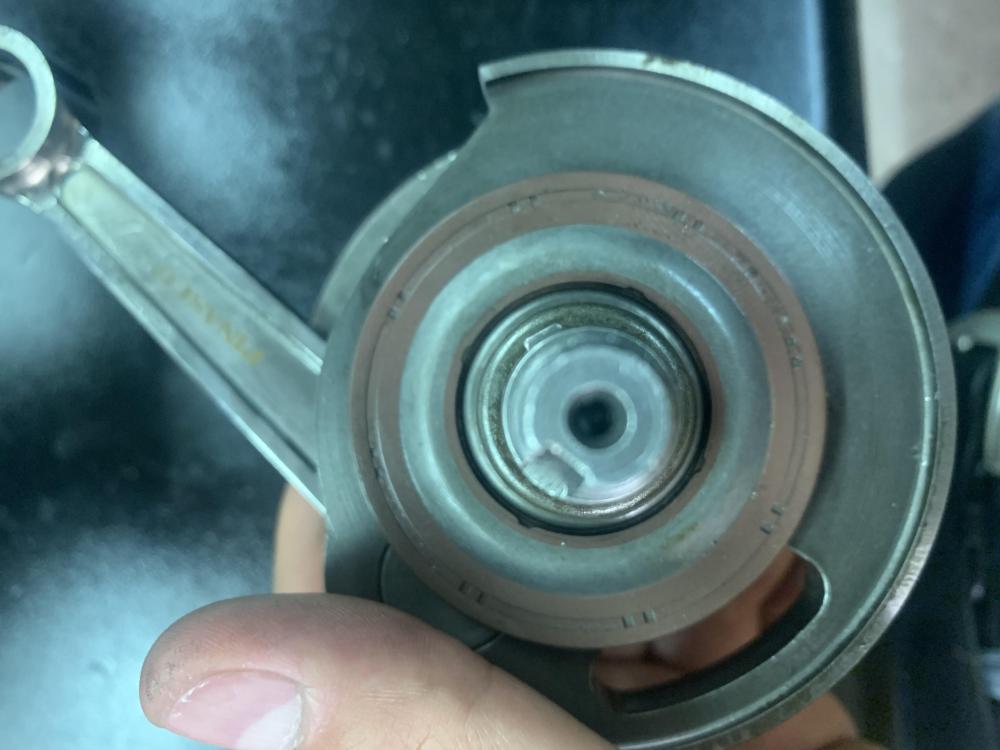

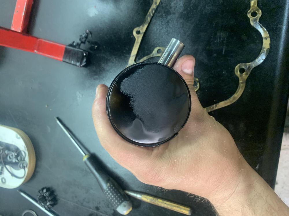

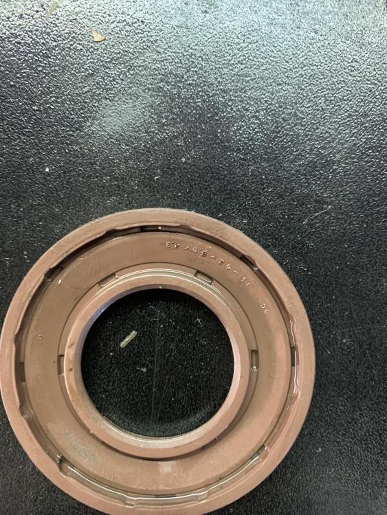

Domodossola Carlo Inviato 30 Maggio 2024 Autore Segnala Inviato 30 Maggio 2024 Allora, fatto pezzi. mettendo in pressione il cambio, le bolle escono dal para olio…. Poi, sapere se lo fa solo perché effettivamente da qualche parte doveva andare… nessuno lo saprà. il dubbio rimane, perché io paraolio sembra messo bene Nella tenuta non c’è nulla che non va ed è perfetto……… priprio non capisco in più non c’era olio che puzza da benzina come leggo in tutti gli altri foro dentro il mio cambio c’era solo ed esclusivamente benzina i carter sono perfetti non ci capisco più nulla vedi foto Cita
fabio983 Inviato 30 Maggio 2024 Segnala Inviato 30 Maggio 2024 La parte dove fa tenuta il paraolio sull'albero motore è sana? 1 Cita

Dart Inviato 30 Maggio 2024 Segnala Inviato 30 Maggio 2024 Il discorso è che, se non hai nessun'altra perdita. mettendo in pressione il cambio (L'albero era montato e i carter chiusi, giusto?), non può che arrivare da li, anche se è nuovo, visto il costo, cambialo e mettine uno nuovo. P.S. A me, il labbro di quel paaraolio, non sembra bellissimo, ma posso sbagliare. La parte dell'albero dove fa tenuta, com'è? A quale pressione ha cominciato a buttare fuori dal paraolio, avevamo stabilito 1 bar e anche meno. 1 Cita
Dart Inviato 30 Maggio 2024 Segnala Inviato 30 Maggio 2024 Tra l'altro... ma la molla c'è? Mi pare di non vederla. 2 Cita
Roby 50 Inviato 30 Maggio 2024 Segnala Inviato 30 Maggio 2024 Ma non è che i cuscinetti hanno gioco nel carter? Cita
Roby 50 Inviato 30 Maggio 2024 Segnala Inviato 30 Maggio 2024 A vedere il paraolio pare come se non lavorasse centrato, oppure è un questione di foto Cita
