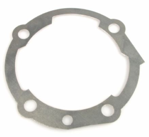

Dart Inviato 1 Giugno 2024 Segnala Inviato 1 Giugno 2024 2 minuti fa, 500turbo ha scritto: Il Malossi nasce per corsa 57. Quindi per la corsa 60 ricorda al meccanico che ci va uno spessore da 1,5 mm ( alla base o in testa ) altrimenti il pistone va a "baciare" il cielo della testa 🤣 Si, nell'altro thread ha specificato che ha comprato lo spessore, non ricordo però se sopra o sotto. Cita
VespaSavona Inviato 1 Giugno 2024 Autore Segnala Inviato 1 Giugno 2024 Si si grazie, la basetta è già nello scatolone dei pezzi. La Vespa in questo momento è senza motore che è sul banco. Ho fatto cambiare tutti i cavetti, gli ammortizzatori, i cuscinetti e i freni delle ruote. Lunedì sentirò Vespatime se ha il tachimetro, spero di sì perché ora non ho più possibilità di aspettare. Grazie ragazzi, giuro che ero preoccupato e deluso ma ora sono più tranquillo. Cita
VespaSavona Inviato 1 Giugno 2024 Autore Segnala Inviato 1 Giugno 2024 Ps. Il meccanico dice che va sotto, per via della forma, a me sembra di ricordare che fosse da mettere sopra ma sicuramente sbaglio io. Cita
Dart Inviato 1 Giugno 2024 Segnala Inviato 1 Giugno 2024 Se è tonda va sopra, se ha i 3 travasi va sotto. Per capirci, la prima va sopra (tra testa e cilindro), la seconda va sotto (tra cilindro e carter). Cita
500turbo Inviato 1 Giugno 2024 Segnala Inviato 1 Giugno 2024 Io di tutti e tre i Malossoni che ho fatto, ho sempre compensato sopra per evitare di alzare troppo le fasi mettendola alla base del cilindro. In questo modo rimangono basse ( si fa per dire perchè comunque si ha 120 gradi di travaso e 178 di scarico ) e si riescono a tirare senza problemi rapportoni come la 24/63. In caso la basetta fosse quella che va alla base, forse la rapportatura più indicata sarebbe la 23/64. Cita
VespaSavona Inviato 1 Giugno 2024 Autore Segnala Inviato 1 Giugno 2024 Mi sa che è quella sotto. Domani parlerò con il meccanico sia del tachimetro che della basetta che del miscelatore che temo di dover sacrificare.... Cita
Dart Inviato 1 Giugno 2024 Segnala Inviato 1 Giugno 2024 14 minuti fa, VespaSavona ha scritto: Mi sa che è quella sotto. Domani parlerò con il meccanico sia del tachimetro che della basetta che del miscelatore che temo di dover sacrificare.... Però, nell'altro thread, ilvespaio ti aveva consigliato quella sopra, che, anche per me, sarebbe la migliore. Cita
VespaSavona Inviato 1 Giugno 2024 Autore Segnala Inviato 1 Giugno 2024 Si, guarda, io sono piuttosto sicuro di aver chiesto quella "sopra", il meccanico appeena l'ha vista mi ha detto che era da mettere sotto, ora, non sapendo questa cosa dei rapporti 23/64 o 24/64 non ho dato peso alla cosa, per me era lo stesso, ora lunedì chiamo e spero ci sia quella giusta insieme al tachimetro. Cita
