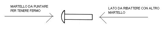

Magari i ribattini metteteli nel terminale a vista dallo scudo, li infilate li tagliate quasi a filo, poi con un martello di legno o di gomma tenete fermo il ribattino da di sopra, con un altro mertello picchiate da sotto finche non si appiattisce contro il telaio, è una menata galattica e si rischia di sbagliare il colpo e rovinare la vernice. E' meglio essere in due uno tiene e l'altro picchia.
Non sarà originale ma usate delle vitine da 3 con il suo dadetto, non impazzite e viene fuori un lavoro decente.

Io dalla parte bombata uso una barra filettata (o un punzone).
gli ho fatto lo smusso interno con il trapano, poi con un po di nastro americano gli ho fatto una bella impugnatura da riuscire a far forza.
Dall'altra parte usi il martello

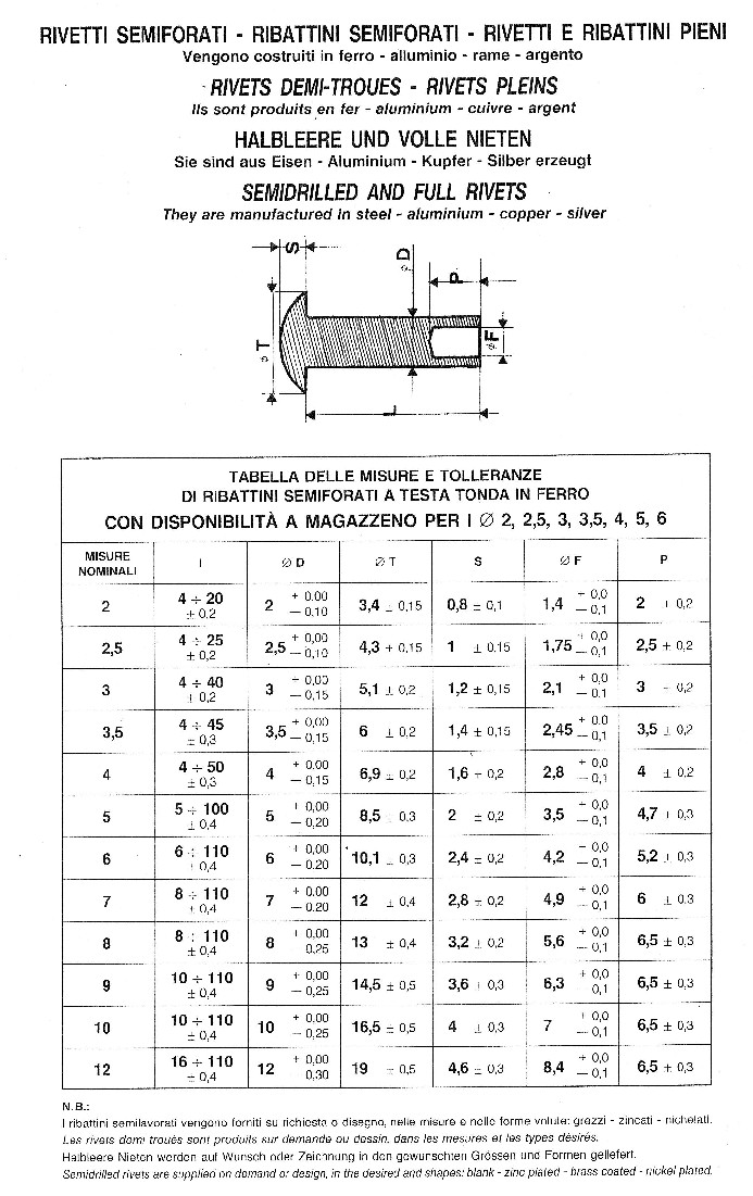

MA ALLA PX LE STECCHE DELLE PEDANE NON SI METTEVANO CON I RIVETTI (UTILIZZANDO LA RIVETTATRICE) ANZICHE' CON I RIBATTINI COME SULLE SMALL FRAME???? E PER IL CENTRALE E' DI GOMMA MORBIDA O DI PLASICA DURA???? OVVERO PX TIPO ARCOBALENO O IL CLASSICO???
bah, a me alla piaggio hanno datto quelli pieni...
pradicamente un cilindro di alluminio con la testa tonda.
cmq sul px il primo ribattino verso la ruota sembra essere più che altro unb rivetto!
USA I RIVETTI DA 3 MM , INFILANDOLI DAL LATO ANTERIORE SCUDO.
SE POI VUOI URSARE I RIBATTINI TIENI PRESENTE CHE VENGONO FORNITI PIU' LUNGHI DI QUANTO NECESSARIO; TAGLIALI QUANTO NECESSARIO LASCIANDO 5 MM PER LA RIBADITURA (PUNZONE A PUNTA PER I PRIMI COLPETTI E QUANDO HAI FATTO LA STRADA ..... PUNZONE TONDO A RIBADIRE).
grazie a tutti, fulvio compreso, si bisogna essere in due per taglare il ribattino e batterlo.
