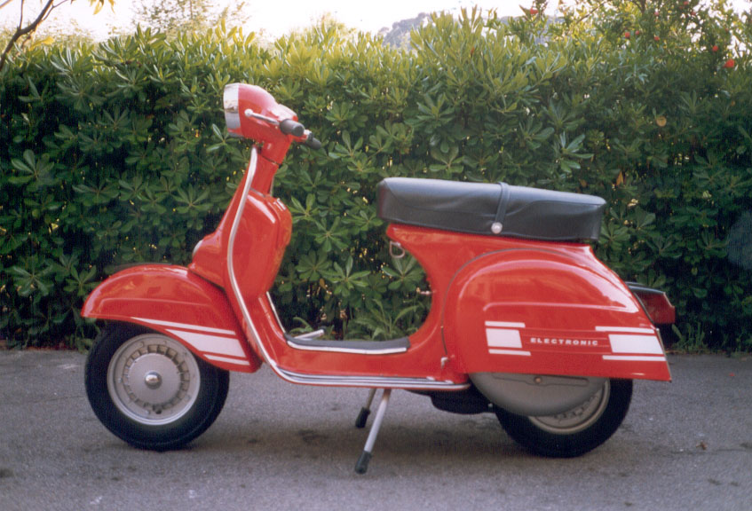

Ebbene: ho una Rally 200 restauratissima dallo scorso giugno che non riesco ancora ad usare. Il problema è che, oltre alla centralina FEMSA che fa le bizze ma che presto sostituirò, non riesco a smontare il rubinetto del serbatoio. Io ho la chiave svitarubinetti tradizionale, quella con l'asta dritta, che però non è adatta alla Rally che come sapete ha il tappo del serbatoio disassato rispetto al rubinetto. La guarnizione perde e l'ultima volta mi si è svuotato un sebatoio pieno direttamente nel telaio !!! :evil:
Qualcuno sà se esiste una chiave svitarubinetti specifica per rally e similari ( GS 160, Rally 180... ) ?
Dove posso acquistarla ?
Tipo Mauro Pascoli ?
Qualcuno di voi ce l'ha ?
Grazieee !!!!!!!!!

Ma, prima di smontare cose inutilmente, sei sicuro che perda la guarnizione tra rubinetto e serbatoio? Potrebbe anche perdere la guarnizione interna del rubinetto, no? E se è quella la guarnizione che perde, non comprarla assolutamente nuova. Io ne ho ancora una scorta da parte, sia per i rubinetti piccoli (tipo rally e tante altre) che per i rubinetti grossi (G.S.). Purtroppo, le guarninzioni che vendono, non resistono alla benzina verde e si "squagliano" al contatto con essa. Prova a stringere di mezzo giro entrambe le vitine che si vedono sul rubinetto.
X Senatore:
Beh ne sono sicuro al 99 %.
Ho cambiato tutte le guarnizioni tranne quella tra rubinetto e serbatoio, percui presumo che perda proprio da lì. Ho provato ad osservare attentamente e mi sembra proprio che la miscela fuoriesca dalla giuntura.
La guarnizione coi tre fori l'ho cambiata, come pure quella del bicchierino.
Purtroppo continua a perdere.
L'unico modo sarebbe smontare il rubinetto e sostituire anche quella guarnizione, in modo da togliermi ogni dubbio.
