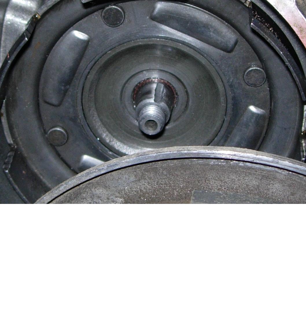

fede102 Inviato 18 Febbraio 2005 Autore Segnala Inviato 18 Febbraio 2005 adesso faccio una foto della sede e la posto... Cita
fede102 Inviato 18 Febbraio 2005 Autore Segnala Inviato 18 Febbraio 2005 ecco le foto, la vedo brutta però... Cita
fede102 Inviato 19 Febbraio 2005 Autore Segnala Inviato 19 Febbraio 2005 nessuno mi risponde? sinceramente adesso che ci penso con il 102 polini la lunetta non l'avevo proprio e non ho mai avuto problemi... io la metto, stringo tutto con il contro dado, anche se la sede è rovinata non importa, se si molla un'altra volta magari cambierò anche l'albero... ciao a tutti Cita
Carlo83 Inviato 19 Febbraio 2005 Segnala Inviato 19 Febbraio 2005 Prova a metterla così... tanto non hai niente da perdere.. al limite cambi l'ingranagio multiplo se schiavetti un'altra volta... Cita
clansman943 Inviato 19 Febbraio 2005 Segnala Inviato 19 Febbraio 2005 bah,mai fare sti lavori alla cazzo di cane,cambia l'ing multiplo e sei apposto Cita
fede102 Inviato 19 Febbraio 2005 Autore Segnala Inviato 19 Febbraio 2005 io ho montato tutto, la chiavetta non aveva lasco, poi in questo periodo sono proprio al verde... grazie per tutti i consigli adesso mi faccio un giretto in vespa... Cita
Gekid83 Inviato 20 Febbraio 2005 Segnala Inviato 20 Febbraio 2005 non c'è bisogno che cambi tutti, la sede chiavetta si sistema se vai da una rettifica...con una spesa esigua! Cita
