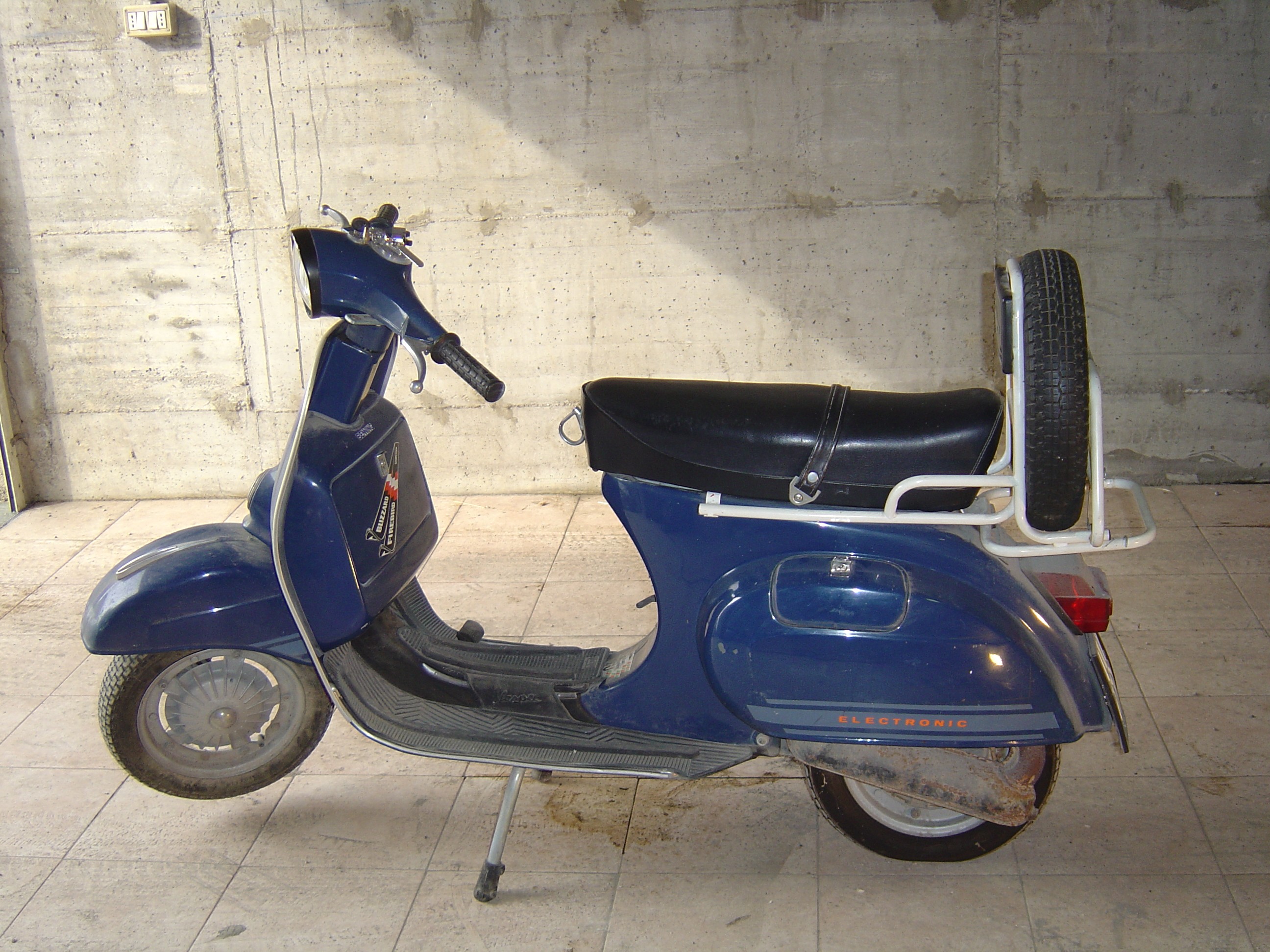

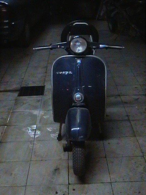

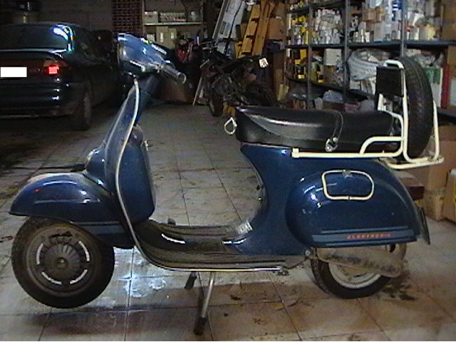

Finalmente ho trovato un et3 e come volevasi dimostrare c'e l'aveva un mio conoscente e, come spesso accade non la usava da tempo ,anzi gli ingobrava il garage e basta .Diciamo che glio ho fatto un piacere a portarmela via ...
La vespa e perfetta con tutti i documenti a posto gia' fatto il passaggio ...
a questo punto ho un po di domande da fare...

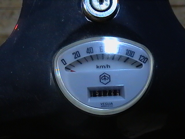

1-la vespa e da un paio d'anni che non viene accesa come procedo per riaccenderla?
2-la manopola del gas fa fatica a ruotare e resta bloccatta "aperta" che sia solo il caso di smontarla e igrassarla o devo cambiare il filo acceleratore?

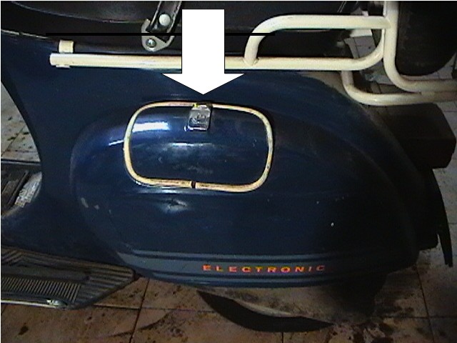

3-sulla parte sx della pancia posteriore ce un piccolo sportellino con chiavetta ,logicamente unica chiave che non ha trovato l'ex prorietario come faccio ad aprirlo?se la rompo si trova come ricambio ?e sporatutto cosa nasconde quello sportellino?
4-i penumatici non sono mai stati cambiati il battistrada mi sebra ok ma visto che hanno +di 24 anni che sia il caso di cambiarli?e quali mi cosigliate?
5-il gruppo comando fari vicino alla leva del gas e senza pulsante per il segnalatore acustico si trova il pezzo da qualche parte o bisogna cambiare tutto?
Grazie per chi vorra rispondere allego foto graditi i commenti...

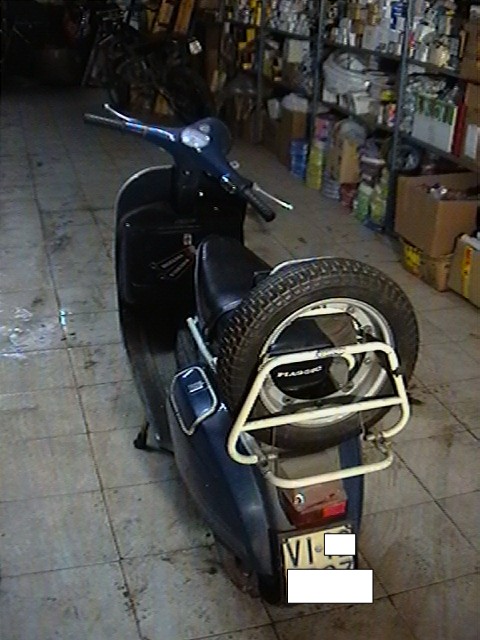

Lavala lucidala,togli quella gomma orrida bianca sul portaoggetti laterale!!!Trapana la serratura e toglila,comprane una nuova ed installala,è l'unica.Sotto cè un piccolo vano portaoggetti.
1.Cambia la candela tanto per cominciare (denso W20FS-U) spruzza un po di svitol nella testata dal buco della candela,rimetti la candela,metti in moto.
2.E' un difetto abbastanza comune delle Vespe di trovarsi con il gas che non ritorna:ingrassa il mozzo e cambia il cavo,tanto per ingrassare il rinvio gas devi levarlo :)
3.Ti ho risposto
4.Secondo te dopo 24 di lavoro non credi di mandarli in pensione quei pneumatici?cambia anche le camere d'aria già che ci sei e controlla che il cerchione non sia arrugginito all'interno:la ruggine può forare la gomma della camera d'aria!
5.Il devioluci non è venduto "a pezzi" come sui frull ma è tutt'unico.
Cambia anche gli ammortizzatori!E cazzo togli quel portapacchi,è tremendo!
Ciao,Spalla :)
Per prima cosa, complimenti:la vespa è davvero stupenda!!!
Poi per quanto riguarda le tue domande:
1) Dai una pulita al carburatore(smontalo completamente) e alla candela(meglio se la metti nuova) e magari dai una piccola spruzzata di Svitol nel cilindro (dal foro della candela) seguita da qualche pedalata a vuoto.
2)prova con lo Svitol, se la situazione migliora, ripeti il trattamento, altrimenti smonta completamente il tubo del gas,liscialo con la carta abrasiva,ingrassalo e rimontalo. Visto che ci sei potresti dare una ingrassata al filo del gas, e se risulta particolarmente duro, cambiarlo insieme alla guaina(pochi euro).
3)Lo sportellino dovrebbe "nascondere" la centralina della tua vespa. Prima di forzare la serratura vecchia, procurati quella nuova,alla piaggio dovrebbero avercela.
4)Per i pneumatici non saprei....se non sono ingottiti ed hanno il battistrada, prova a tenerli per qualche settimana, altrimenti cambiali. Ti consiglio un classico:Michelin S83 (21├óÔÇÜ┬¼)
5)Penso si trovi l'intero pezzo che sta sotto al coperchio cromato.....chiedi.
Buon lavoro, ed ancora complimenti!
P.S. Via subito quella guarnizione bianca ed il portapacchi!!! :wink:
gaezie ragazi sabato comincia lopera di ripristino!
Il portapacchi lo volevo levare anche io che non mi piace ...e del bauletto dietro lo scudo che mi dite?
io ci volevo montare il porta gomma di scorta che mi sembra migliore...che ne pensate?

Il bauletto toglilo,toglilo.buona idea quella della ruota,molto utile.

Complimentoni perche' è veramente molto bella a parte il portapacchi e la gomma bianca sullo sportellino.

bela bella,si la vernice ├â┬¿ ok,dagli una bella lavata,togli la guarnizione dallo sportello,trapana la serratura e compra quella nuova (dovrebbe essere uguale a quella del bauletto) sega via il portapacchi,non fidarti di quelle povere gomme,cambia gomme e camere d'aria,se c├â┬¿ ruzza dentro ai cerki,o la togli,o forse ├â┬¿ meglio che li cambi,20 euro li hai tutti e 2,così sei sicuro che siano dritti!Il bauletto personalmente lo terrei su,essendo l'unico spazio decente dove mettere qualcosa.Poi io con la vespa nn ho mai bucato :D (mettici le s1 made in thailand se buchi ti fanno papa)
il tappetino nn ci va,c'è solo quello sopra il piantone,ai lati nn c'era nulla apparte le liste pedana.Spekkietto ricordatelo..
cmq bell'esemplare veramente nn nascondo una certa invidia sono sicuro che appena lavata sarà come nuova!

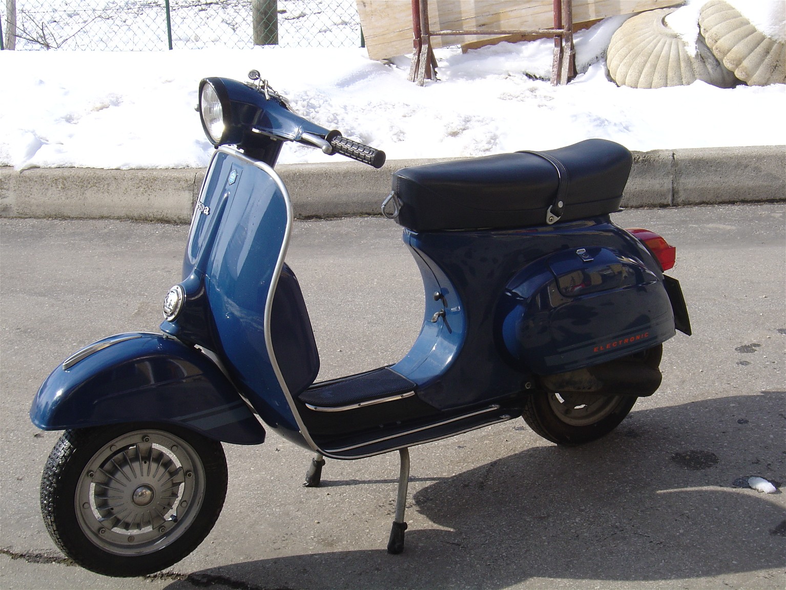

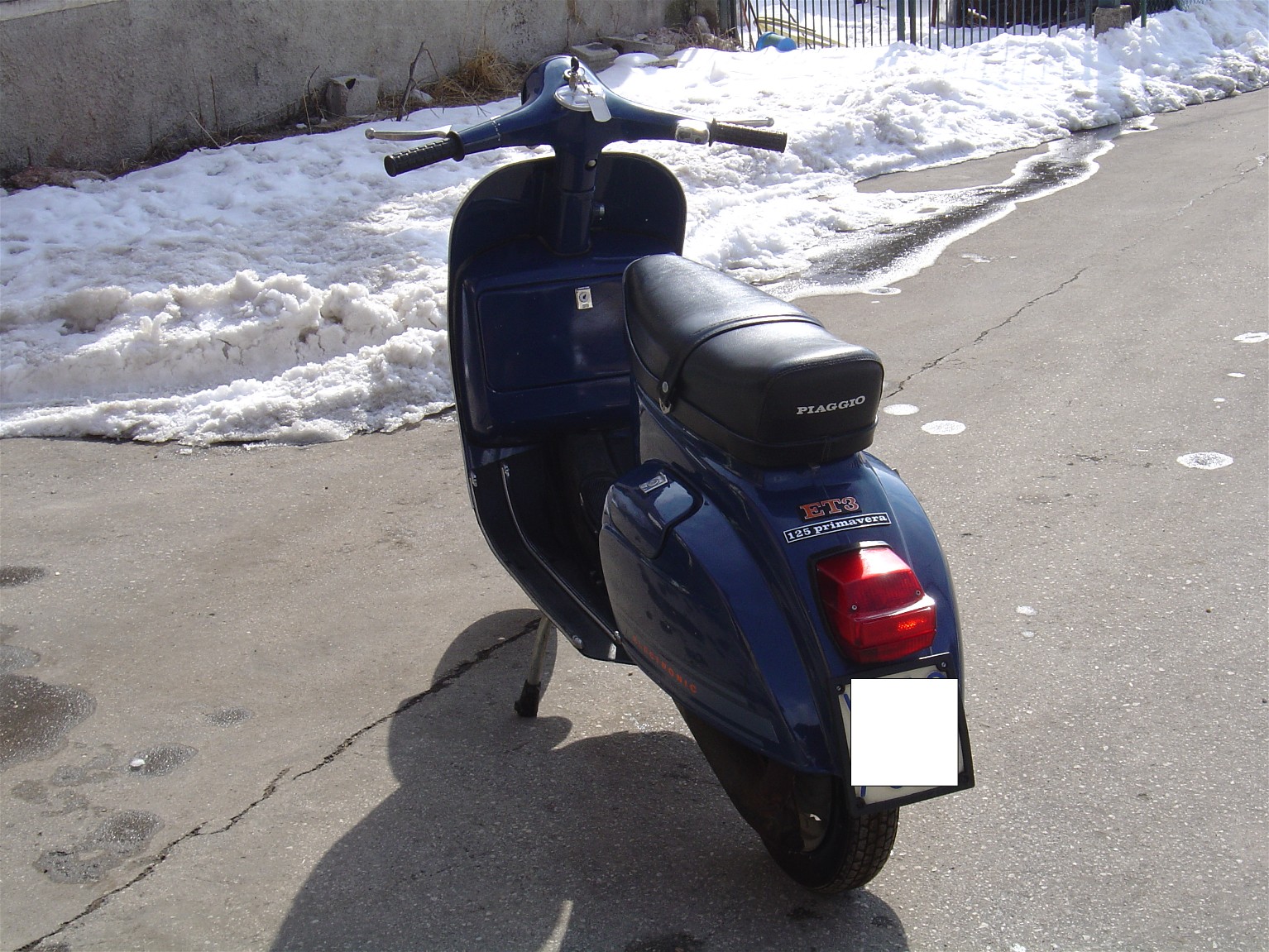

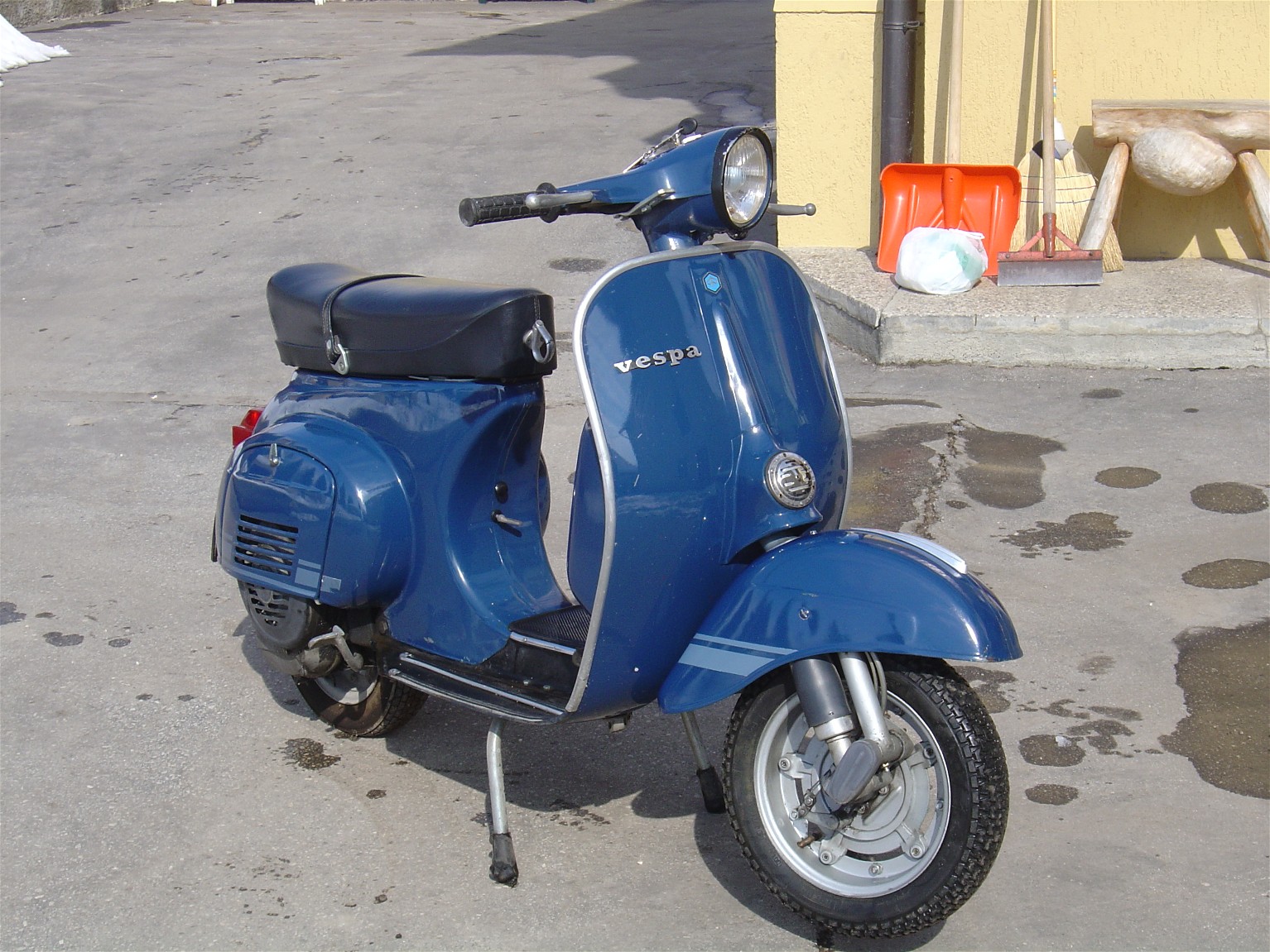

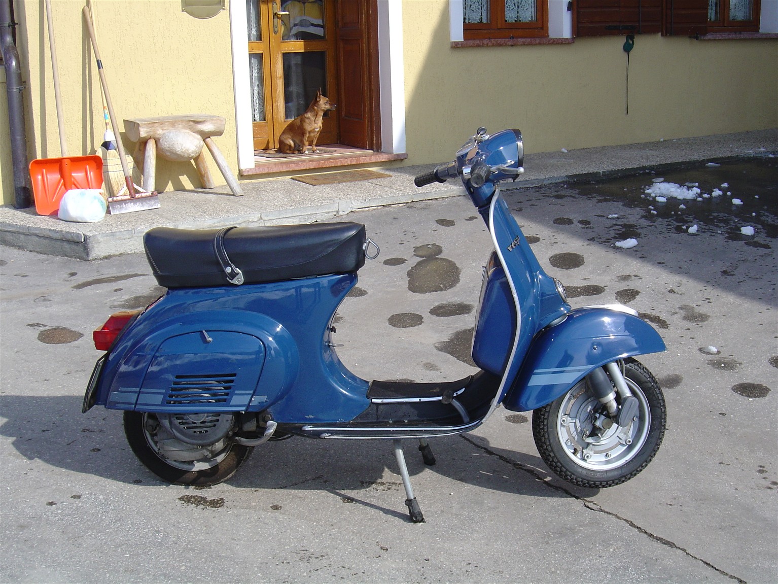

Ok ragazzi sabato è iniziata l'opera di ripristino ,come si vede dalle nuove foto con una qualita maggiore,la vespa è venuta veramente bene !
è stata lavata e lucidata ,tolto il portapacchi e la gommina bianca che copriva lo sportellino dove è inserita la centralina,buttati via i tappetini etc etc.
Ho tolto il serbatoio e svuotato la miscela vecchia rimontato il tutto e rifatto il pieno con mischela nuova al 2%,ho tolto la candela e cambiata con una NGK nuova fiammante,ma , non sono riuscito a mettere in moto,da cosa puo dipendere?la compressione e buona ,alla candela arriva corrente(ho provato e fa scintilla sul carter),al carburatore la miscela arriva...che fare?
Grazie dei consigli pero' adesso ACCENDIAMOLA ! ! !

Fatto oggi mi sono messo di buona lena e ho cominciato i lavori per l'accesione,ho tolto il serbatoio e poi smontato il carburatore ,pulito tutto (era pieno di incrostazioni)cambiato il tubo che porta la mischela,rimontato il tutto,apro il rubinetto dell carburante,giro la chiavetta ,tiro l'aria,un colpetto di pedale e....Partita!ha cominciato a borbottare allegramente l'ho riscaldata un pochino e poi via finalmente il primo giro di prova e stato fatto pochi metri ma a sufficenza pèer verificare la funzionalita del motore ,frizione ,acceleratore,freni ,luci...tutto ok!
prossima missione : LA REVISIONE ! ! !
