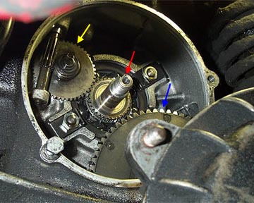

Quindi il motore Sprint Veloce dovrebbe essere sprovvisto del supporto cilindrico su cui è montato l'ingranaggio indicato dalla freccia gialla, al posto dell'ingranaggio sull'albero motore indicato con una freccia rossa nella foto di Dan67 troverai un distanziale, sembra quasi una grossa rondella, senza dentatura. La freccia blu indica l'ingranaggio della primaria e quindi non c'entra col nostro discorso.

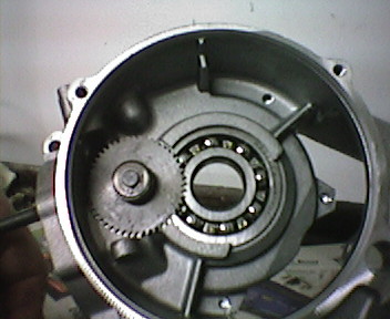

In particolare quello che si vede in foto è un motore con miscelatore di una delle prime serie, almeno credo, ha i fermi del cuscinetto fatti con due pezzi di acciaio impernati sul carter, mentre nelle successive versioni c'è un anello ricavato nella fusione dei carter (che qualche volta trovo rotto nei motori che compro dal rottamatore, l'anello è ripristinato con saldatura e riporto di alluminio).
Ti aggiungo una foto dei miei carter 200 MY senza i due fermi imbullonati.

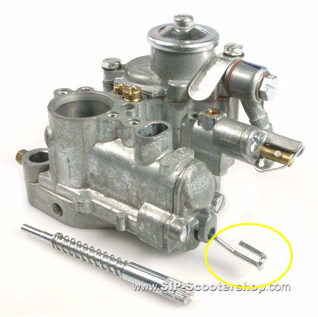

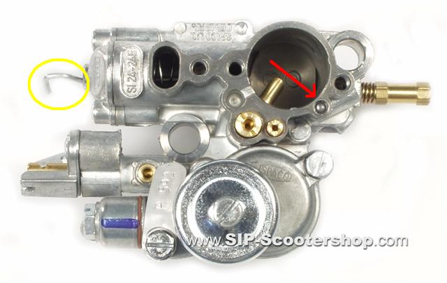

Ho scaricato alcune foto da SIP-scootershop;

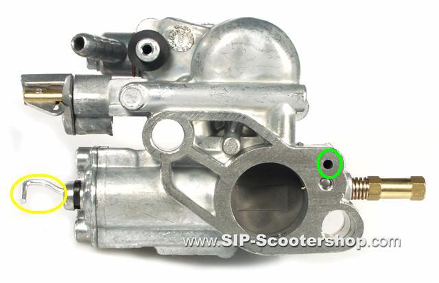

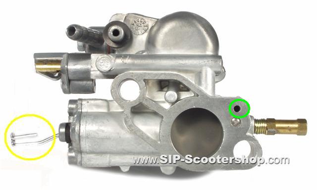

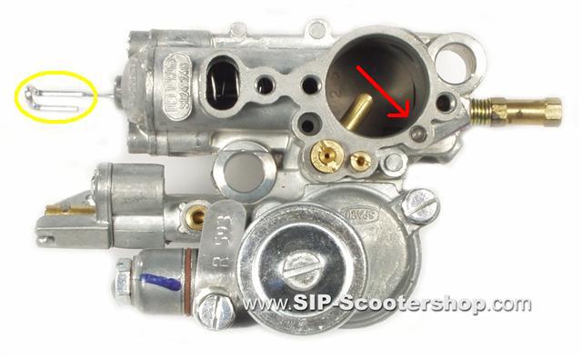

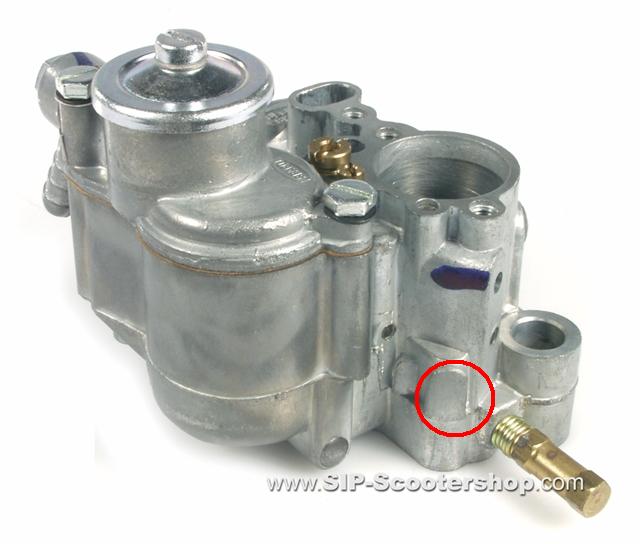

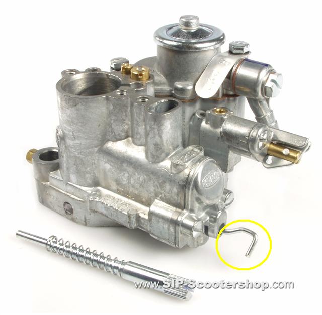

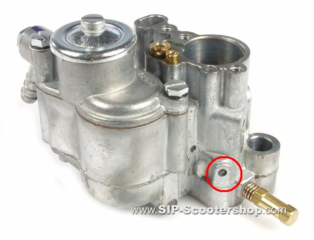

in giallo ti evidenzio le differenze tra mix e non mix nell'attacco al comando gas, in rosso l'ulteriore lavorazione che subisce il carb. mix rispetto al non mix, se guardi dietro la ghigliottina dei due carb. trovi nella versione mix un foro, da lì passa l'olio del mix per finire nei carter con la benzina, nella versione senza mix non c'├â┬¿ questo foro dietro la ghigliottina, puoi verificarlo da te.
In pratica la pompa dell'olio fa percorrere all'olio un canale sotto la scatola carb., in corrispondenza del forellino verde sul carb. c'è il canale da dove l'olio risale e passa nel carb., raggiunge un altro canale perpendicolare che sfocia dietro la ghigliottina, quando il carter tira per depressione dal carb. l'olio viene risucchiato insieme con la benzina.
Il foro sulla scatola ( e tutto il percorso sotto) non ci sono nella versione no mix, il forellino verde c'è in tutti i tipi di carb., ma nella versione non mix è cieco (se ci soffi dentro te ne accorgi), nella versione mix si interseca a 90 gradi con il canale che ti indico in rosso, se ci soffi dentro ti accorgi che è libero e che l'aria passa.
