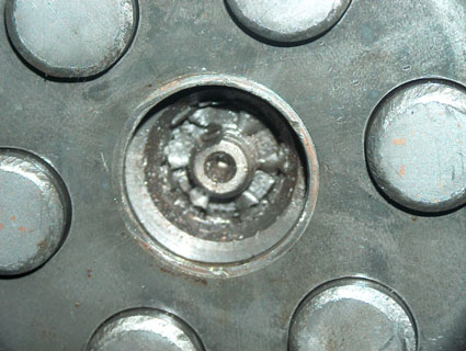

il genio della lampada che lo possedeva prima ha rovinato i denti del dado che tiene il pacco frizione ( vedi foto) e l'attrezzo apposito no fà presa.
come posso fare per estrarlo?
grazie per i consigli che mi manderete.
Io di solito in questi casi uso il trapano con una punta di 3 e tanto olio facendo dei buchi dove c'erano le scanalature, poi puoi agire in due modi:
1- fai dei buchi non troppo profondi e poi riutilizzi la chiave a castello;
2- buchi per tutta la profondità del dado in più punti in modo che provochi lo sbriciolamento del dado.
ma scusa....li con un punteruolo ed un martello viene via tutto, mi raccomando non usare cacciaviti che fanno peggio, io uso dei punteruoli con la punta colindrica e fanno sempre il loro dovere.
Ciao Adriano
fai così che viene via in due secondi (l'ho fatto 3 giorni fa per smontare la frizione da un blocco che avevo smontato...)
1) prendi trapano e punta da 1,5 - 2 mm
2) trapani il dado tra un dente e l'altro (basta un solo foro!) stai attento a non rovinare il filetto dell'albero, passerai moooolto vicino con la punta....per questo parti con una sottile!
3) fatto il buco prendi un cacciavite o un bulino e ci dai di martello facendo si che ruoti svitandosi!
fatto! :D

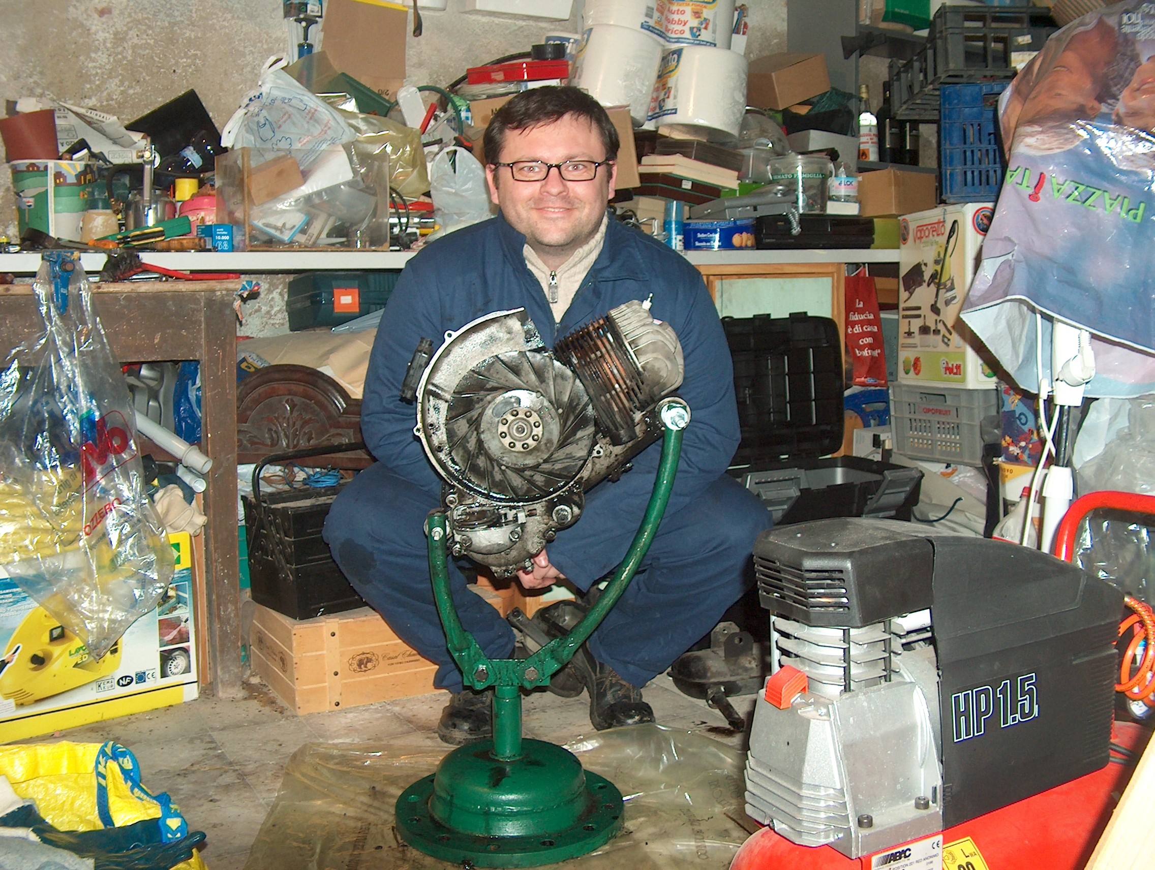

Complimenti per l'ordine, mi ricorda qualcosa .......
Bel supporto, flangia bella pesante, fulcro per ruotarlo,
tubi ben piegati per sostenere il motore ...
L'unica cosa migliorabile è il sistema di attacco del motore,
così non puoi ruotarlo su un asse orizzontale, soltanto su un asse verticale.
Vedremo ... Casualmente, soltanto casualmente,
da 10 giorni ho comprato due flange, ed ho cominciato a lavorarci su ...
;);):):) chissà che ne verrà fuori ....
