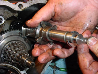

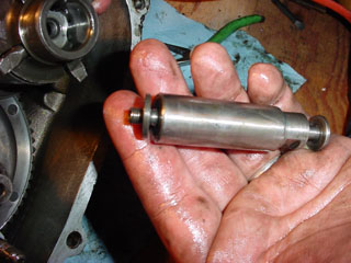

Sto rimontando un px, ed essendo abituato ai modelli + vecchi (che avevano un solo veerso di montaggio della crociera) mi stavo chiedendo.. come faccio a capire in che verso si monta??? non c'è neppure un segno!

La crocera va messa con le punte dei bracci verso il mozzo e la parte centrale sporgente verso il selettore, in queste foto si dovrebbe vedere.
Inoltre nella versione che hai per le mani deve esserci un distanziale, una specie di spessa rondella, che va tra selettore e crocera.

per modelli + vecchi intendevo anni 50 60.. quelle si montano in un solo verso. Comunque credo di aver capito! In pratica il lato piatto va contro la rondella del selettore, quello con la sporgenza va sotto. Comunque devo controllare la forma dal vivo, perchè ora non mi ricordo come l'ho montata...

Sai una cosa kl01? Mi sono accorto di aver richiuso un motore con la crociera al contrario, che bello! Ora mi tocca riaprire tutto aaaaaahhhhhhhhhhhhhhhhrrrrrrrrrrrrrrgggggggggggggggggggggggggggh!!!
Almeno l'ultimo che ho fatto è giusto! Grazie ancora

Cose che capitano anche nelle migliori famiglie.
Puoi smontare soltanto il carter volano, lasciando la vespa sul cavalletto e il motore sul telaio, farai molto prima.

gi├â , ├â┬¿ vero, non ci avevo pensato, si pu├â┬▓ fare così per i px.. via il cilindro, il volano, il selettore.. sviti i dati e dovrebbe venire via senza troppi problemi! L'ingranaggio multiplo del cambio st├â dall'altro lato, quindi non dovrebbe dare problemi...
