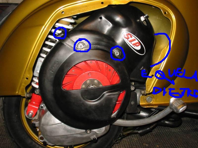

giove Inviato 24 Marzo 2005 Segnala Inviato 24 Marzo 2005 Scusa capo... ma con cuffia della candela intendi lo "scatolotto" di plastica nera che ricopre il cilindro? Se si non capisco il problema: sul mio PX è fissato con due viti dal lato volano e un dado su uno dei prigionieri e sono tutti in vista. Una volta che hai svitato tutto prendi lo "scatolotto" dalla parte della testa e lo sfili.... Cita

clansman943 Inviato 24 Marzo 2005 Segnala Inviato 24 Marzo 2005 allora,ci sono delle viti intorno al coprivolano di cui 2 sotto la cuffia tengono la stessa,le togli poi ce nè una a sinistra della stessa,sopra la bobina,e la togli,poi cè la puttana di quella dietro sopra la scatola della frizione...se la togli nn rimetterla mai piu....ah,naturalmente se nn riesci spacca pure tutto! Cita

SergioGE Inviato 24 Marzo 2005 Segnala Inviato 24 Marzo 2005 Guarda io quando avevo la 50R lo smontavo una settimana si e una no in 3 minuti quindi non ├â┬¿ poi così difficile. Tutt'alpi├â┬╣ togli il bullone, sganci l'ammortizzarote e ribalti un po' il motore. C'├â┬¿ anche il bulloncino dietro a cui arrivi togliendo la ruota ma serve a ben poco e si pu├â┬▓ anche togliere e non mettere pi├â┬╣. Se non togli quel bulloncino per├â┬▓ ├â┬¿ ovvio che la cuffia non viene fuori. PS: chiaramente la candela l'hai tolta... no? Se per├â┬▓ proprio pensi di SPACCARE TUTTO ti consiglio di lasciar perdere e trovare qualcuno che te lo faccia senza spaccare nulla... Cita
italopapi Inviato 24 Marzo 2005 Segnala Inviato 24 Marzo 2005 Allora icofra, il lavoretto che dici tu e' da fare con un po' di pazienza, la cuffia della testata (cosi si chiama) deve essere tolta completamente solo se si deve togliere se no' se si deve svolgere qualche lavoretto dove la cuffia disturba, si puo' allora provare a girarla un po', se poi si deve proprio togliere allora conviene smontare per primo il carburatore, poi sviti il dado che tiene il carter col ammortizzatore posteriore (con la vespa coricata di fianco) cosi' facendo rotare il motore all'infuori, puoi levare e mettere la cuffia a tuo piacimento, ma sempre con un movimento tipo gira e rigira, ciao Cita

jackmazz Inviato 27 Marzo 2005 Segnala Inviato 27 Marzo 2005 Tolte le viti, basta ruotarla e sfilarla. Lavoro di mezzo secondo (anche senza togliere la candela)!! Cita
