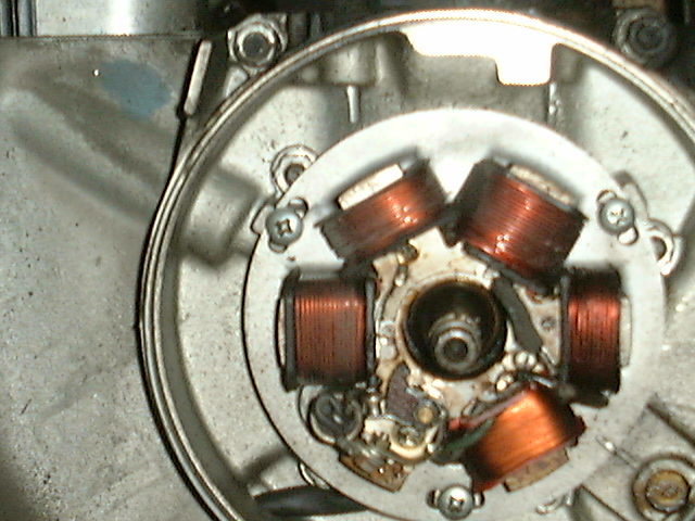

delucio Inviato 3 Aprile 2005 Segnala Inviato 3 Aprile 2005 Ragazzi questo è il mio piatto bobine di un P125X del '81,le puntine quali sono, e il condensatore?Vorrei cambiare queste cosucce.Riuscite ad aiutarmi? Grazie Delucio. Cita

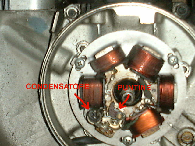

marcospecial86 Inviato 3 Aprile 2005 Segnala Inviato 3 Aprile 2005 le puntine sn qulle due lamelle in basso a sinistra , il condensatore nn lo vedo xò Cita
Union_Jack Inviato 3 Aprile 2005 Segnala Inviato 3 Aprile 2005 le puntine devi regolarle poi tra 0.3 e 0.5. ingrassa il feltrino e metti una chiavella nuova. Ciao Cita

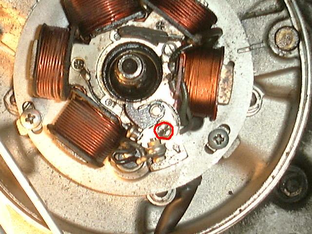

delucio Inviato 3 Aprile 2005 Autore Segnala Inviato 3 Aprile 2005 Da questa foto spero la situazione possa essere piu' chiara. Immagino che la prima cosa da fare sia svitare questa vite in rosso che però risulta molto sgranata dal precedente proprietario.Avete qualche idea su come svitarla? Qual'è il feltrino e quale la chiavella?Aiutatemi sono alle prime armi e con poca voglia di rivolgermi ad un meccanico. Grazzzzziiiiieeeeeee.Delucio. Cita
delucio Inviato 3 Aprile 2005 Autore Segnala Inviato 3 Aprile 2005 Proprio nessuno riesce ad aiutarmi? Delucio. Cita
